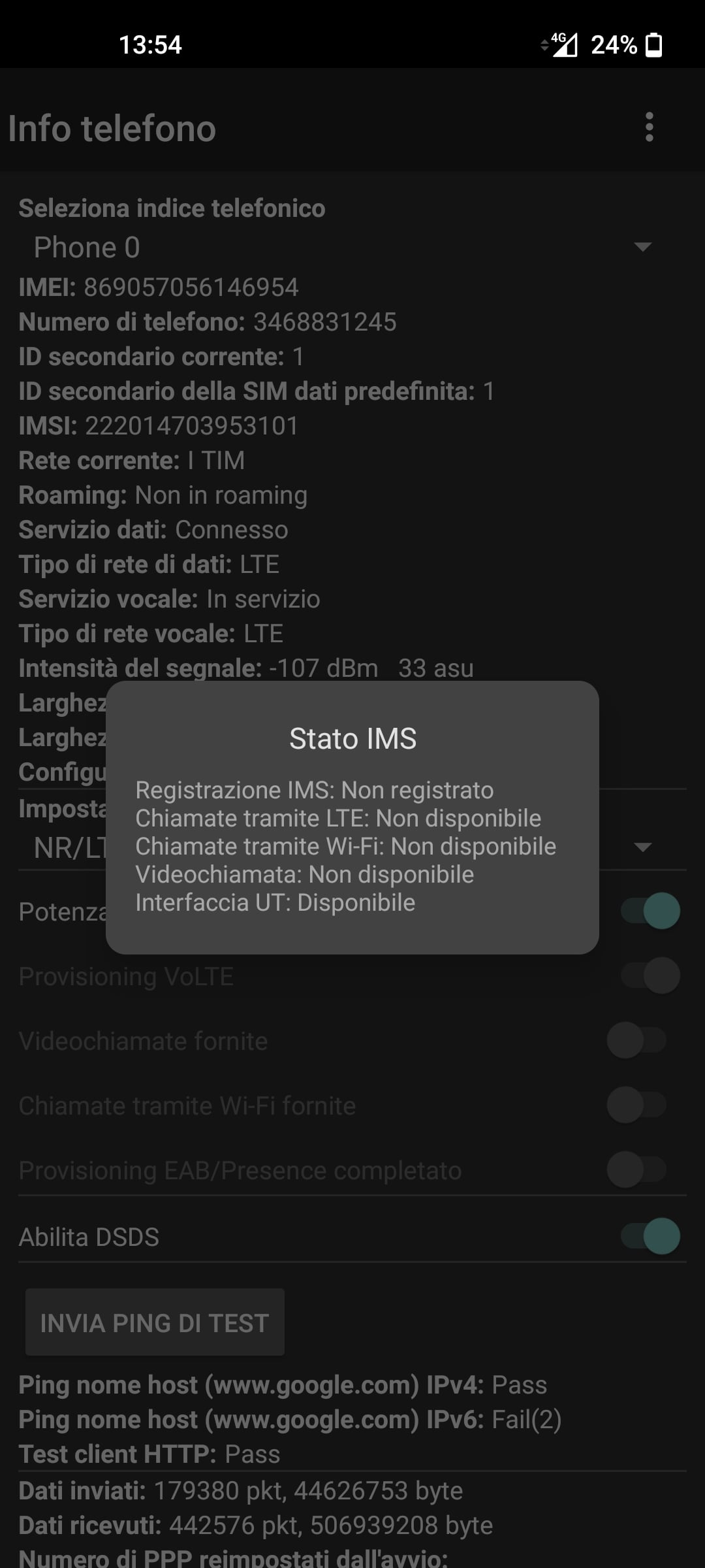

Ciao a tutti, da ieri mattina non ho più il volte attivo sul mio oneplus 8t ed ero curioso di capire da cosa possa dipendere. La stessa "problematica" la riscontro anche sul telefono di mio fratello (note 9).
Non sono per nulla ferrato in reti mobili, tantomeno so come funzioni il provisioning volte, ma mi sembra di capire da quest'immagine che non ci si riesca a registrare (dove? Sull'IMS?)

    [cancellato] Non sono per nulla ferrato in reti mobili, tantomeno so come funzioni il provisioning volte, ma mi sembra di capire da quest'immagine che non ci si riesca a registrare (dove? Sull'IMS?)
    Sostanzialmente ci sono due fasi:
    • APN IMS
      In questa prima fase la core controlla se la tua SIM è abilitata ad usare il VoLTE su quella rete (cioè se hai l'opzione giusta abilitata). L'APN IMS è quello che poi "apre" un canale di comunicazione con la core IMS.
      Questa è la fase che fallisce più spesso in caso di guasti.
    • Registrazione SIP
      In questa fase il tuo telefono si identifica (numero di tel, imsi, imei, user agent etc..).
      Il server IMS controlla se hai tutte le carte in regola, in alcune implementazioni viene anche confrontato il tuo IMEI o user agent con una whitelist o blacklist.
      Tipicamente fallisce o perché non ha il "dispositivo giusto" (non è il caso di TIM) o perché sono state fatte troppe richieste di recente (una specie di anti-dos)

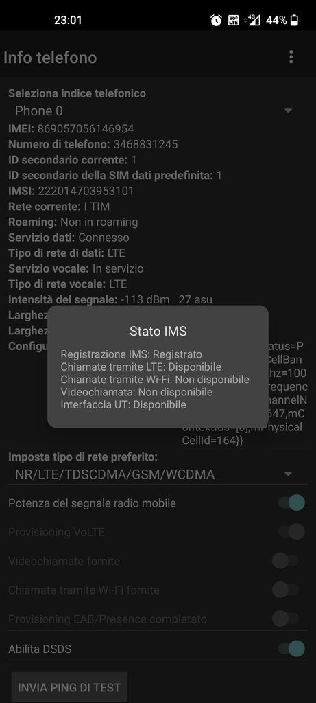

          Come mi sembra di capire da questo screen @handymenny, sembra che a fallire fosse la prima fase di registrazione IMS. A differenza di prima ora lì c'è scritto "registrato". Non sono tuttavia sicuro che faccia riferimento al punto 1 che avevi scritto tu.
            [cancellato] differenza di prima ora lì c'è scritto "registrato".
            credo quella sia la seconda, ma non sono sicuro al 100%
            ma se hai risolto riattivando l'opzione voce 4g, significa che si era "bloccata" la prima
