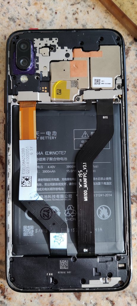

AlexDev_ Salve, ho riparato un redmi note 7 che aveva il vetro del display rotto. Dopo aver ricollegato il tutto non si accendeva. Ho provato a cambiare batteria e dock da eBay ma niente. Quando provo a metterlo in carica il caricatore emette dei suoni come se ci fosse un corto. È possibile risolvere senza portarlo in riparazione?
Rekko AlexDev_ Quando provo a metterlo in carica il caricatore emette dei suoni come se ci fosse un corto Hai testato se passa tensione sul dispositivo? Puoi farlo con uno di questi Da quello che descrivi,sembra che si sia fritta la scheda madre,ma bisognerebbe controllare.
AlexDev_ ma come fa ad essersi fritta? Funzionava prima di aprirlo.... per la tensione intendi se dal caricatore c'è tensione?
Rekko AlexDev_ ma come fa ad essersi fritta? Funzionava prima di aprirlo.... Durante la procedura era tutto scollegato? AlexDev_ per la tensione intendi se dal caricatore c'è tensione? Sì,controlla se passa qualcosa dalla porta USB C alla scheda madre
