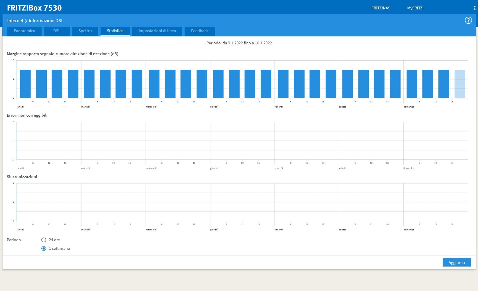

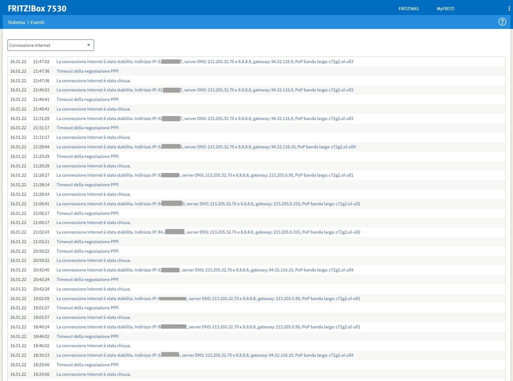

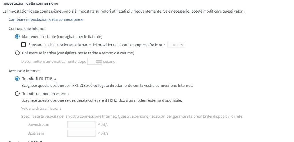

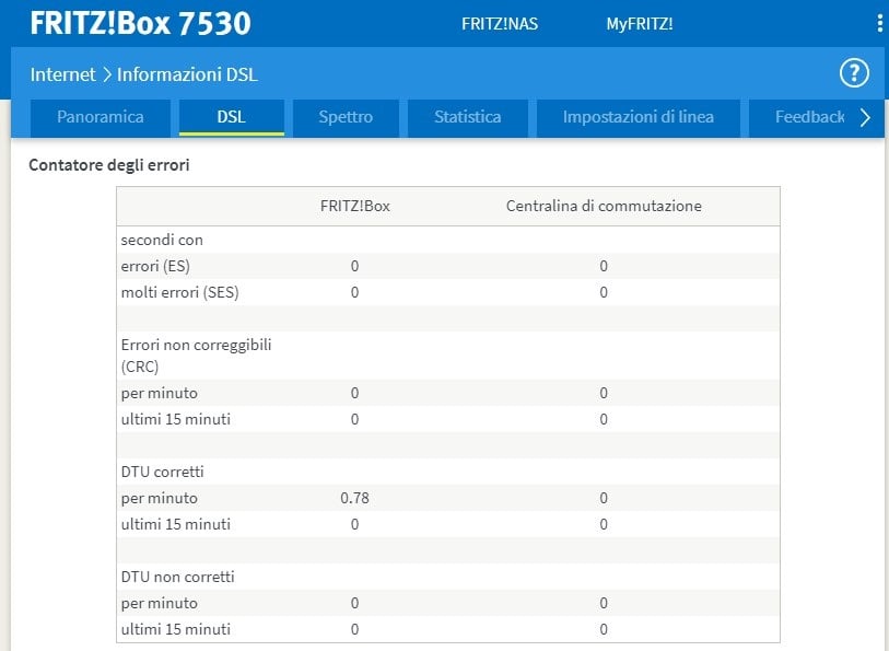

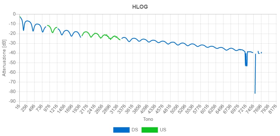

                andreagdipaolo Niente, dopo 2 giorni, nuovamente una disconnessione, sempre "Timeout dell'autenticazione PPP" con portante sempre agganciata.
                Se tu non puoi fare nulla, posso almeno chiederti cortesemente come comportarmi con il supporto Tiscali per aprire una segnalazione seria, così da evitare incomprensioni e quindi evitare di peggiorarmi il profilo / linea, dato che il problema non è da parte mia?

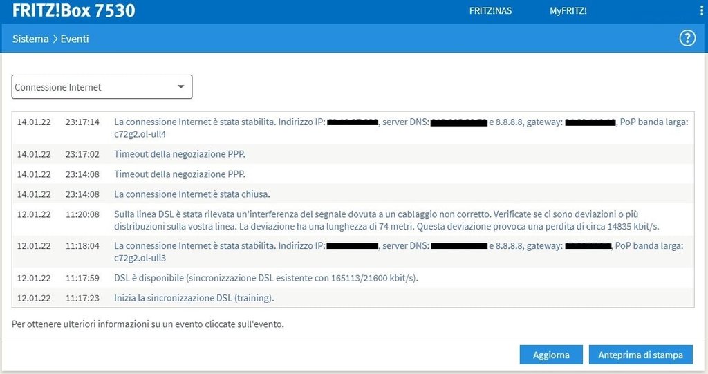

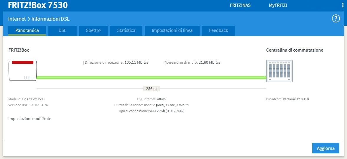

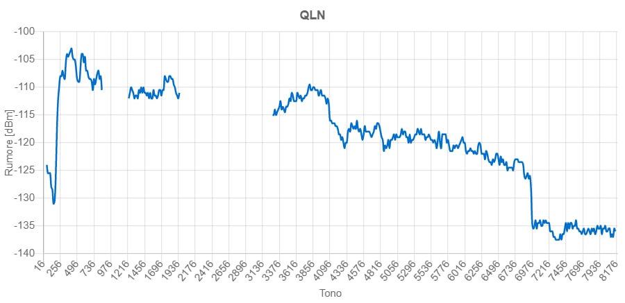

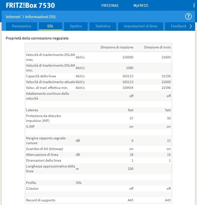

                Grazie mille per la disponibilità e scusa le tante richieste... Di seguito lascio le immagini aggiornate di eventi, errori, ecc del Fritz:
                  Federico89 Hai troppe poche disconnessioni per essere considerate un guasto dal servizio clienti e dai sistemi di monitoraggio, mi dispiace. Se ho tempo provo a dirlo lunedì a qualcuno ma siete già tre utenti sardi e faccio confusione.

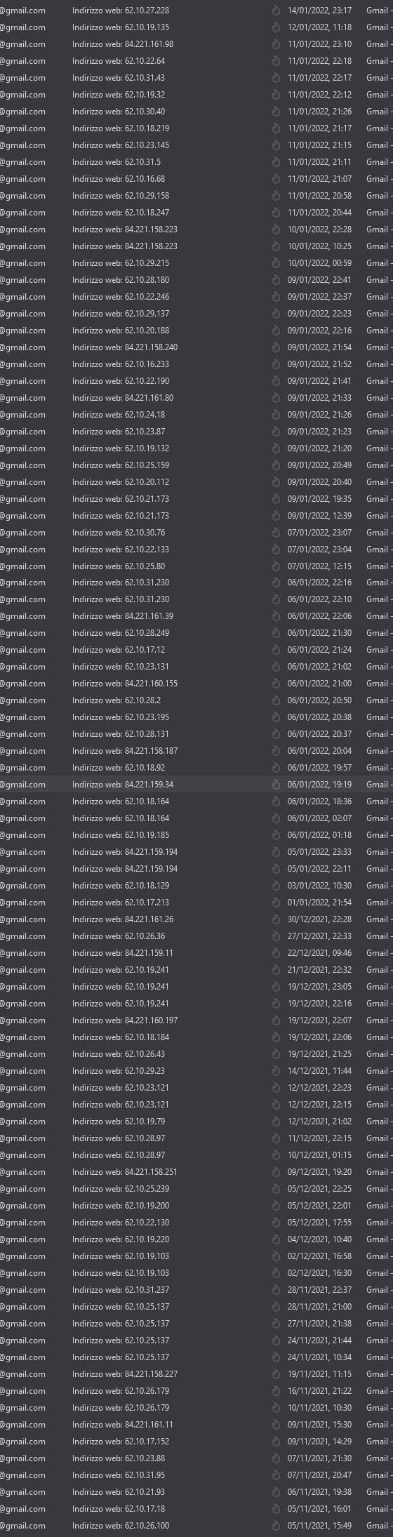

                    andreagdipaolo Grazie per la risposta, non sono poche, per fortuna oggi solo due, altri giorni 15 di fila ogni 5 - 10 minuti, dovrebbero risultare dai log che ha tiscali, giusto? Comunque il modem mi manda una mail ogni volta che si disconnette, ti posto la immagini:
                    andreagdipaolo
