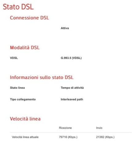

          Per quando riguarda la portante devo trovare la dicitura "portante" ?
            giuse56
            In questo momento vedo questo, dimmi se devo farti vedere altro...
              CucinielloVincenzo io direi proprio saturazione VULA vodafone. Ovviamente il call center ti dice che è uguale per tutti così non te ne vai da vodafone... mica scemi. Cambiando operatore dovresti risolvere in soldoni.

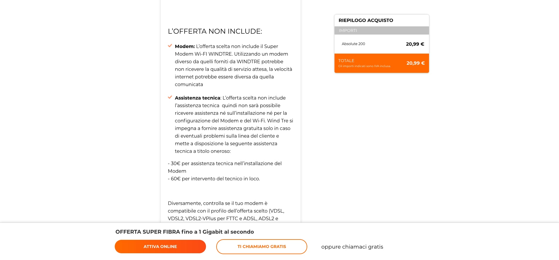

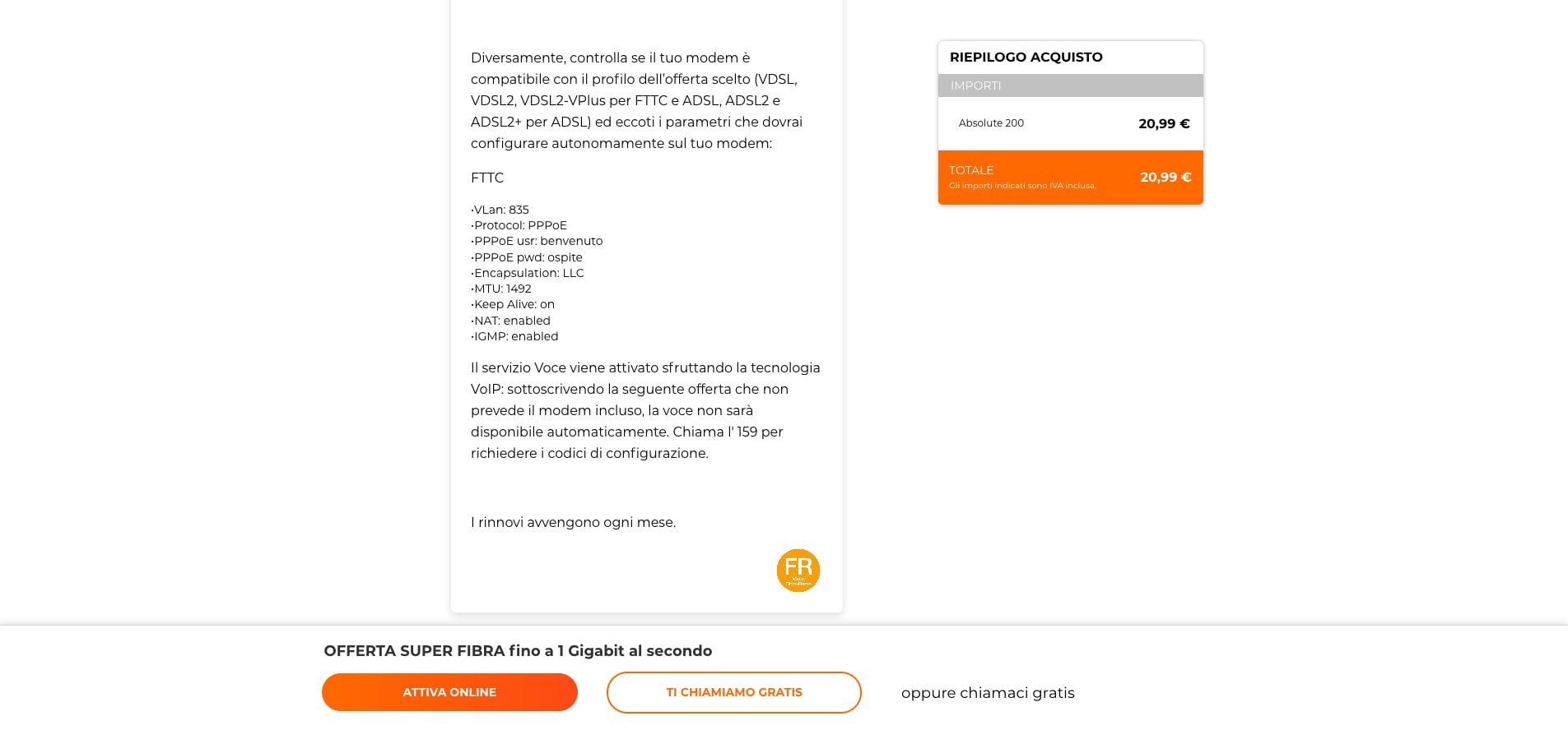

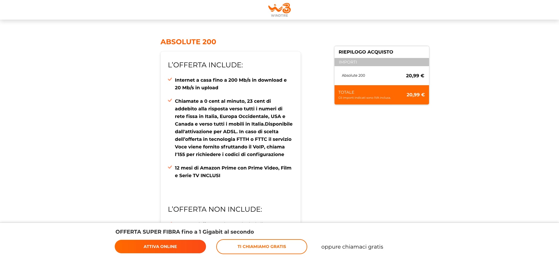

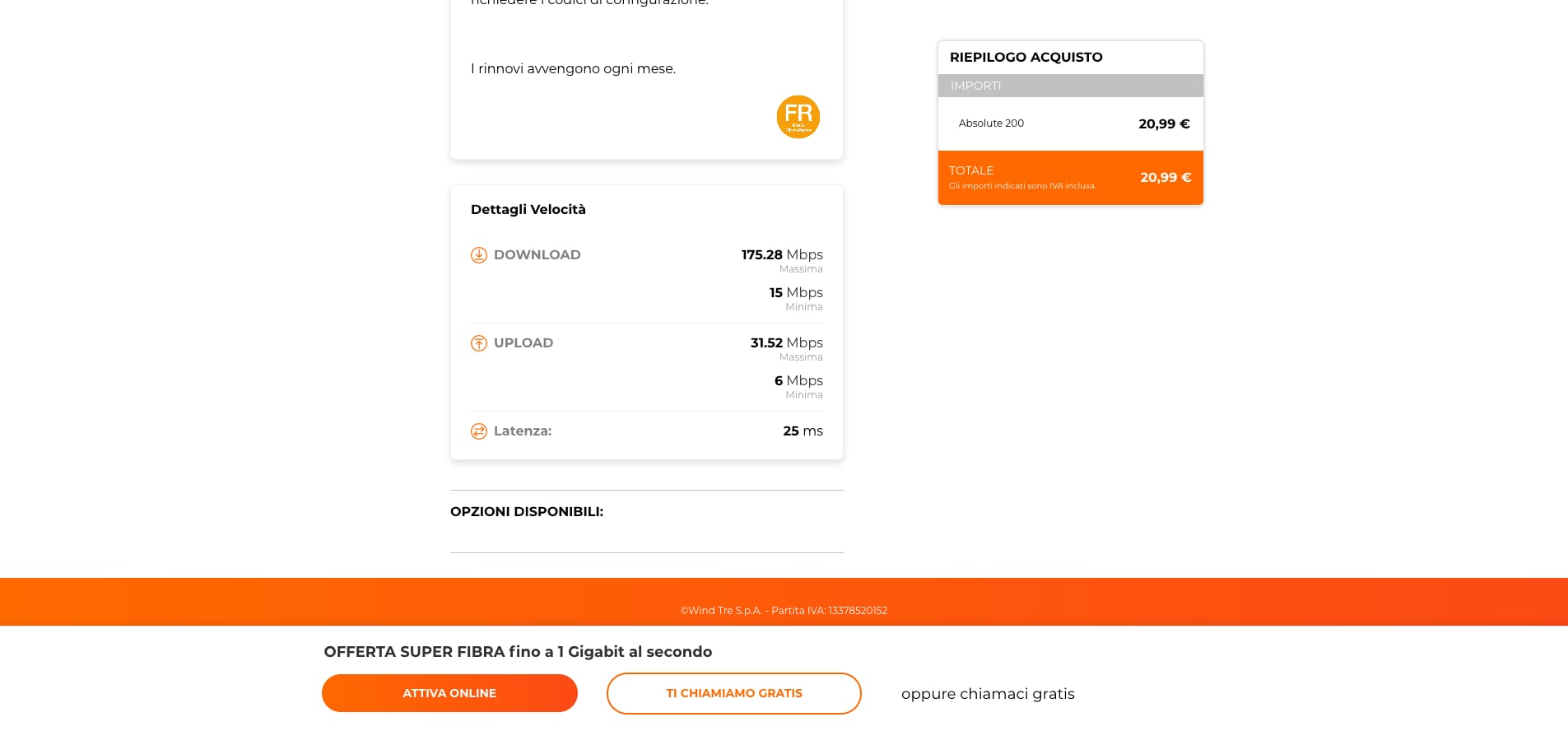

                      CucinielloVincenzo Con l'offerta WindTre Absolute (quella con modem libero, per intenderci, e chiamate a consumo) non hai alcun vincolo, se non il costo di disattivazione in caso di eventuale migrazione ad altro gestore o cessazione se decidi di cessare definitivamente la linea; qui trovi il risultato di copertura che restituisce il sito, dopo aver digitato il tuo indirizzo:
                      Anche Fastweb non ha vincoli di durata né di acquisto del modem, se ti può interessare.
                        MarcoYahoo Dal link mi da errore, potresti provare a vedere se è un errore mio o il link non adatto, non so.
                          E comunque non è sempre in VULA anche wind? Non dovrebbe darmi gli stessi problemi?
                            CucinielloVincenzo L'ho dovuto rimuovere perché dava errore ma, come vedi, ti ho salvato gli screenshot della verifica di copertura; alle brutte, se anche Wind dovesse andar male, avresti comunque Fastweb come alternativa.
