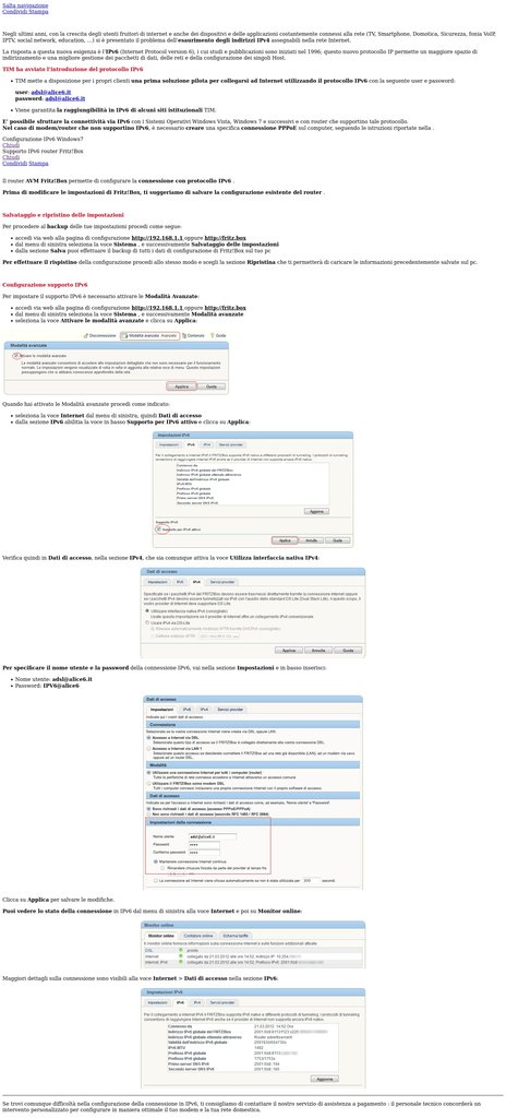

        Ad ogni modo sulla loro "pagina" c'è una voce (nascosta) che prima non c'era: la configurazione per i fritz:
        https://assistenzatecnica.tim.it/at/portals/mini.portal?_nfpb=true&_pageLabel=GuideBook&nodeId=/AT_REPOSITORY/376010
        La cosa curiosa è che le credenziali sono diverse...
