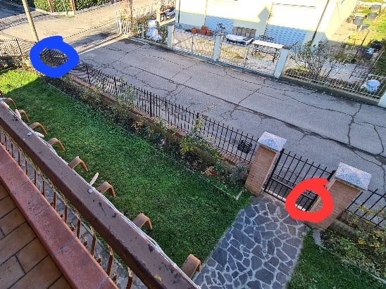

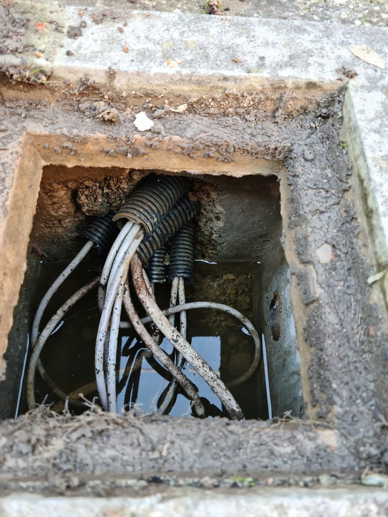

purtroppo oggi, dopo due anni di attesa, il tecnico incaricato da Fastweb per fare il passaggio a FTTH ha mandato in KO la pratica. Il problema è dato dal fatto che il tubo blu da cui mi dovrebbe arrivare la fibra (cerchio blu) è stato posizionato lontano da qualunque canalina per poter entrare in casa (cerchio rosso che è il punto di ingresso più comodo) e il tecnico mi ha riferito che non sta a loro fare gli scavi necessari per arrivarci.
Qualcuno ha qualche consiglio da darmi o è meglio che rinunci a Openfiber e passi alla FTTH di TIM (Flashfiber)? Abito in area nera a Reggio Emilia.
Vi ringrazio in anticipo per la disponibilità.
    Ganna qualche consiglio da darmi
    una semplice tubazione in plastica dal tuo lato del muretto fino al cancello? non so, mi pare la cosa più ovvia.
      Ganna giardino, vanga, corrugato bello grosso, pozzetti e via! 🙂
      seriamente: se gli metti un pozzetto vicino al punto blu con un corrugato che arriva nel punto di di ingresso, dovranno solo fare un buco nella recinzione e passare il cavo in fibra. meglio se gli fai trovare anche la sonda passata nel corrugato.
      (nota: corrugato diametro almeno 60mm, doppia parete, tombini 30x30 in cemento)

          Ganna dici che è possibile?
          Dove hai messo il pallino rosso hai già un corrugato disponibile?
          • Ganna ha risposto a questo messaggio
            Ganna sarebbe meglio.
            anche perchè mi par di capire che l'ingresso sia dal lato opposto del cancello, quindi comunque dovresti passare sotto al marciapiede, che non è detto debba essere tagliato/rotto per passare il corrugato.
            Matteo_Mabesolani si vorrei usare quello del citofono perchè so che in qualche modo arriva nel vano contatori. Inoltre il citofono sarebbe da cambiare e quindi se il corrugato è piccolo o ostruito toglierei i vecchi cavi.
              Ganna Hai il numero del tecnico che ha fatto il sopralluogo? Magari per chiedergli un parere su cosa è meglio. Ad ogni modo un bel cavidotto interrato sarebbe il top. Il corrugato del citofono si trova al di la del marciapiede oppure nello stesso giardino? (devi passare sotto al marciapiede?)

                    Matteo_Mabesolani purtroppo non so rispondere con certezza. Dovrebbe essere sotto il giardino nella parte centrale e sotto al marciapiede nelle estremità.
                    mark129 dall'angolo diametralmente opposto della casa 🙁

                      Ganna C'è poco da fare, bisogna portare un corrugato fin dove hanno messo il tubo, puoi farci qualche foto per capire meglio ? Dai un occhio ai pozzetti che ci sono nelle vicinanze, bisogna venirne fuori

                        nella palazzina dove abbiamo l'ufficio avevamo la stessa situazione: linea telefonica aerea e cavi fibra in pozzetto al di fuori della recinzione, quando il tecnico è venuto a fare il sopralluogo ci ha consigliato di predisporre un corrugato nella parte interna e loro avrebbero provveduto ad "entrare" dal tombino al di là della recinzione.
                        pala, piccone, corrugato da 6cm e due pozzetti, altro corrugato fino alla scatola dell'illuminazione del giardino, da lì al locale contatori.
                        l'ultima parte non sarà bellissima esteticamente, ma la parte interrata è perfetta 🙂

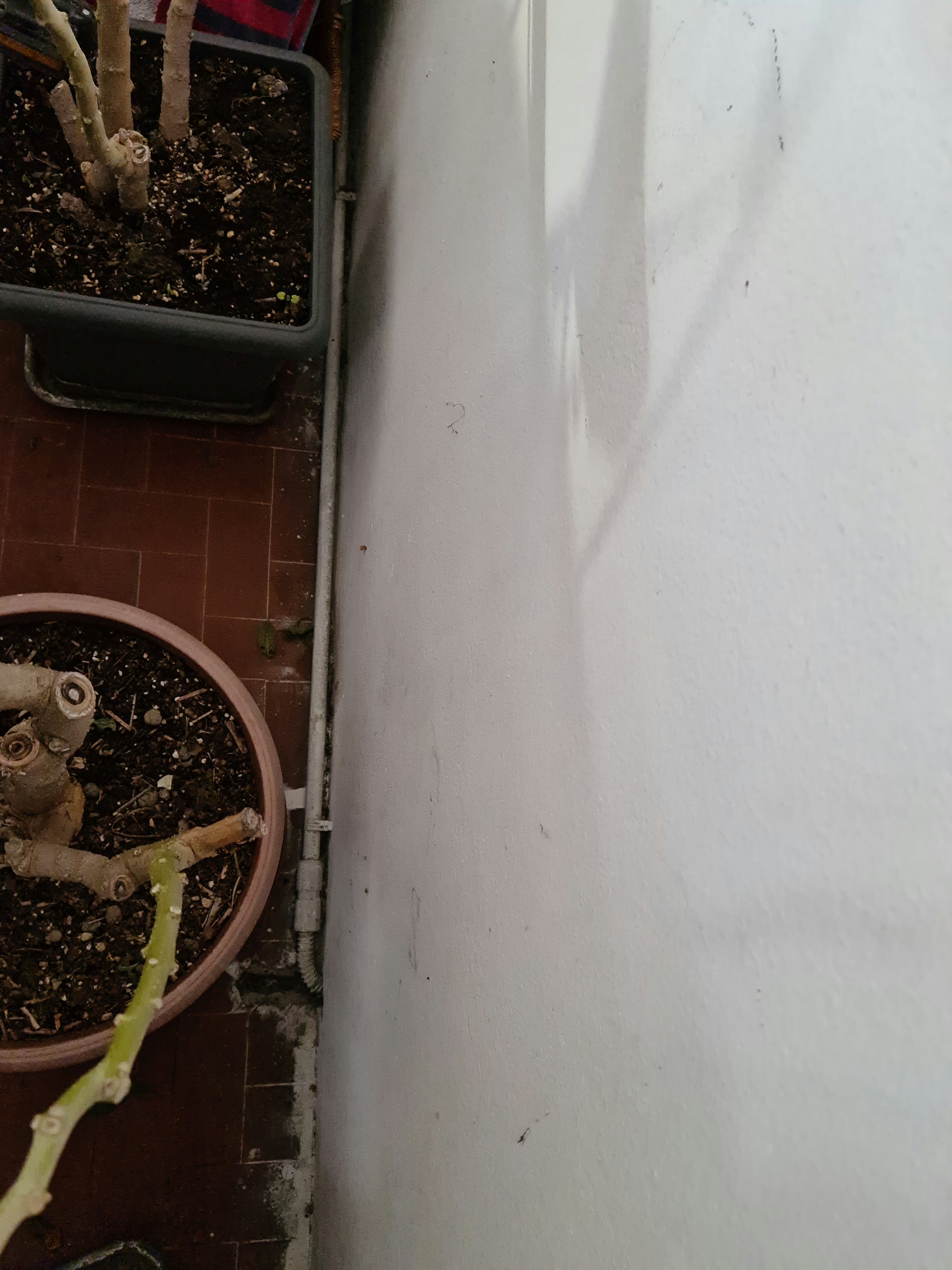

                            Ganna Io ho dovuto farla nelle scale condominiali perché, quando ancora non ci abitavo, avevano fatto dei lavori di pavimentazione nel pianerottolo e avevano murato il condotto del cavetto telefononico, a primo tentativo del tecninico per fibra home, non è riuscito a fare i lavori. Ho fatto un giro a bordo soffitto con una canalina e li o richiamati. Credo che per te sia la soluzione ideale. Magari dato che il tutto è esterno sarebbe rnderla impermeabile.

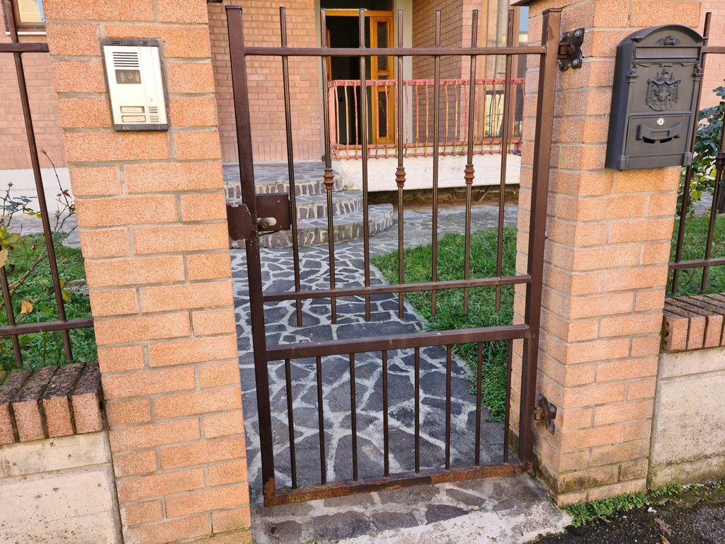

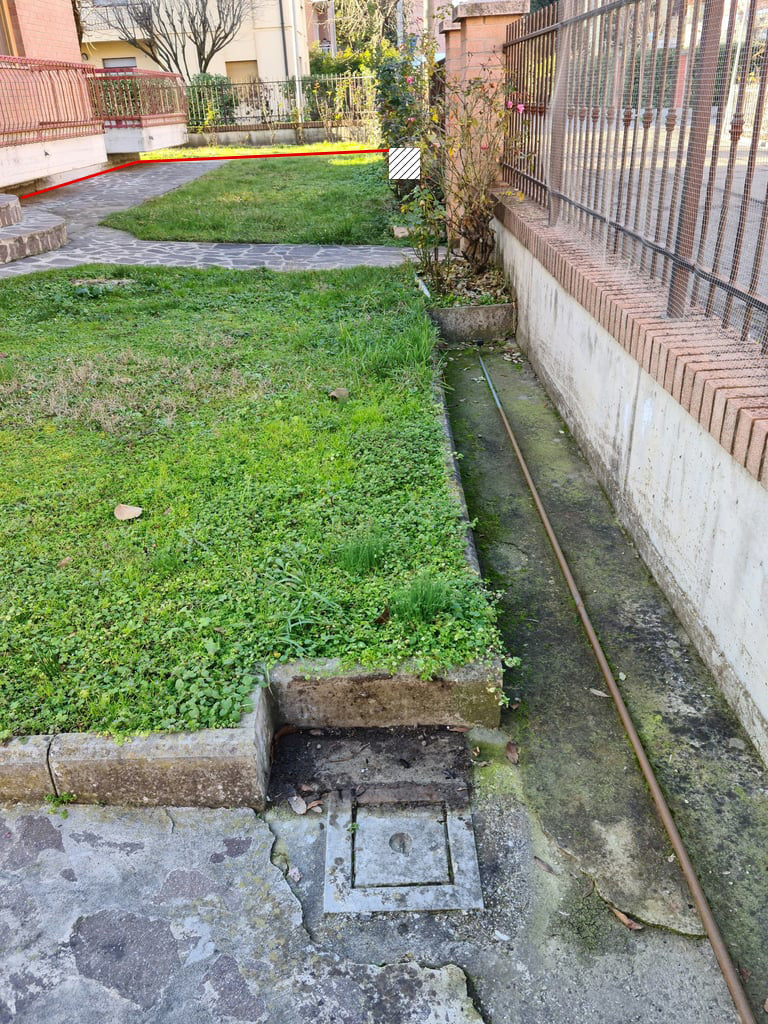

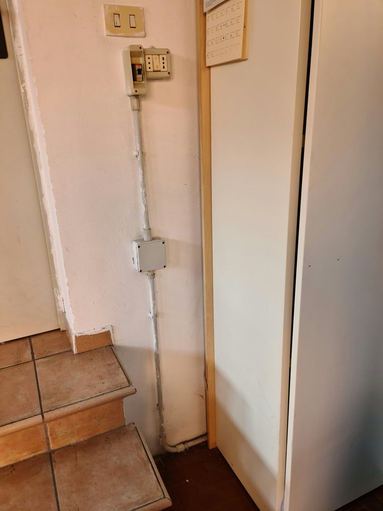

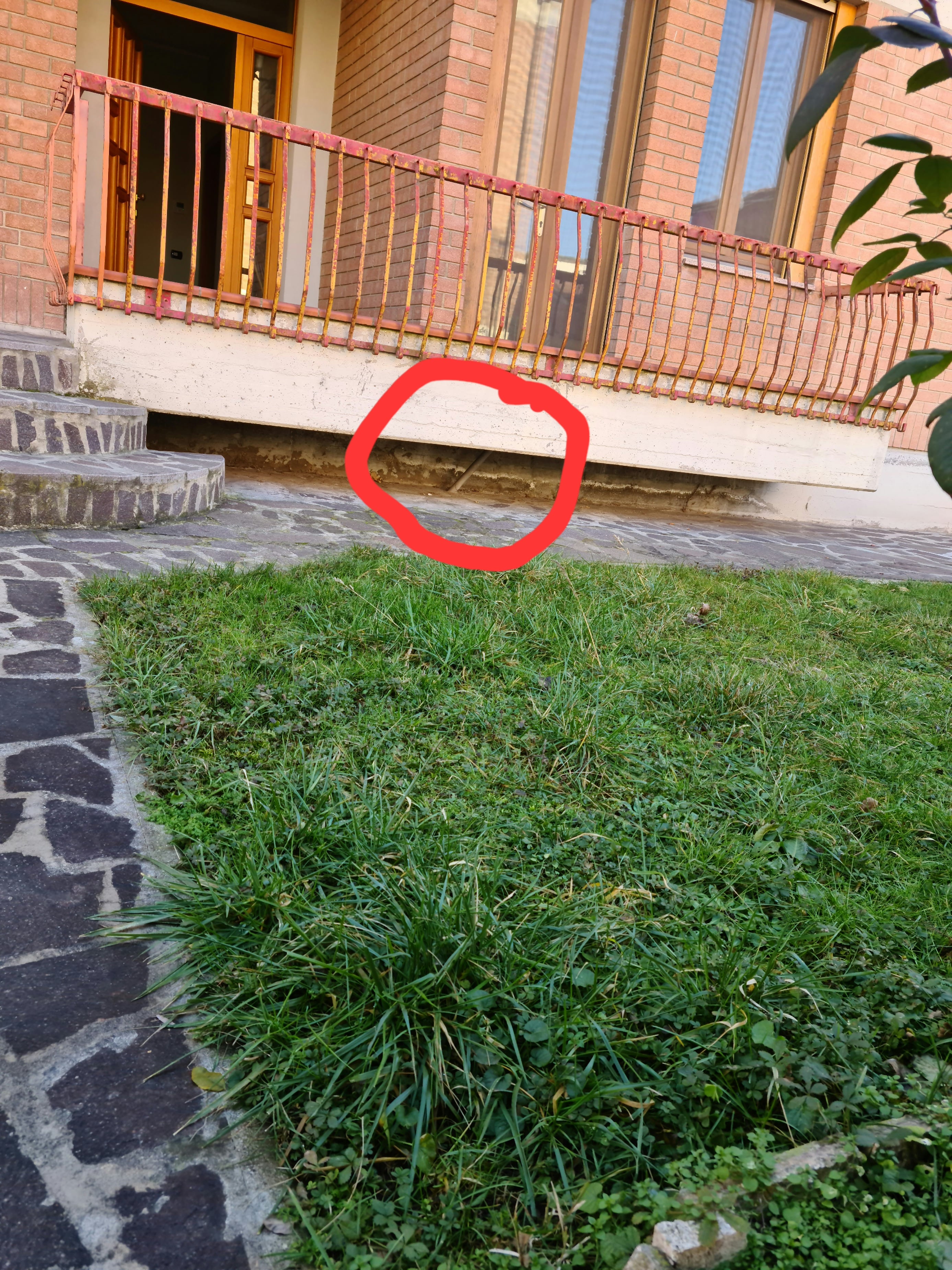

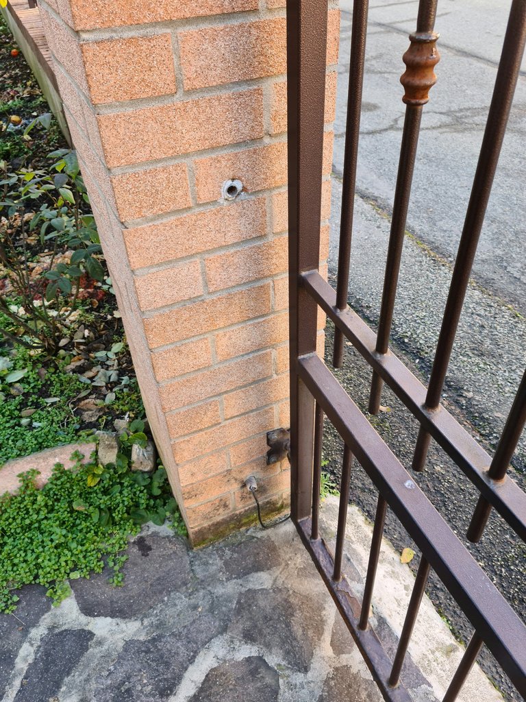

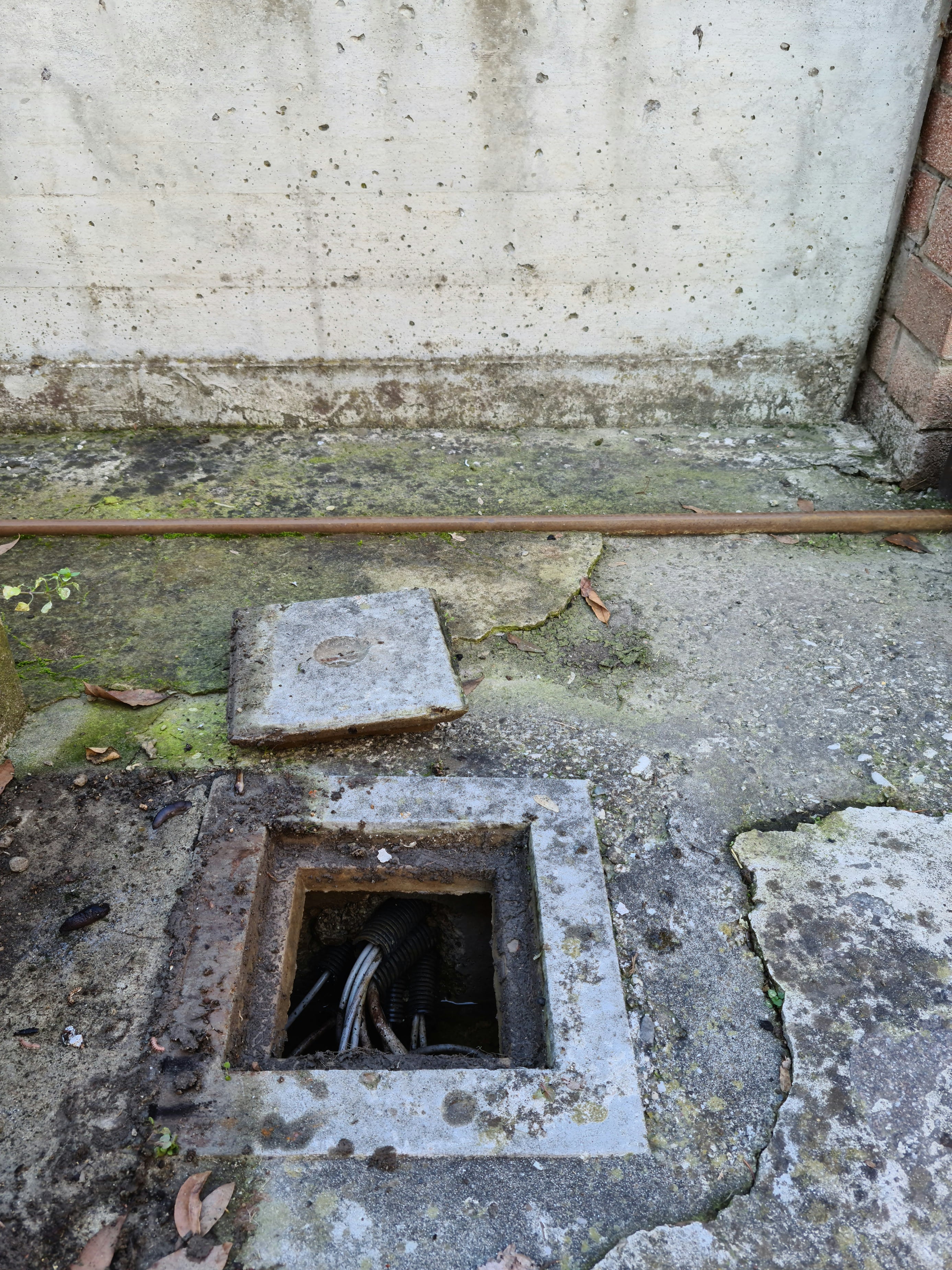

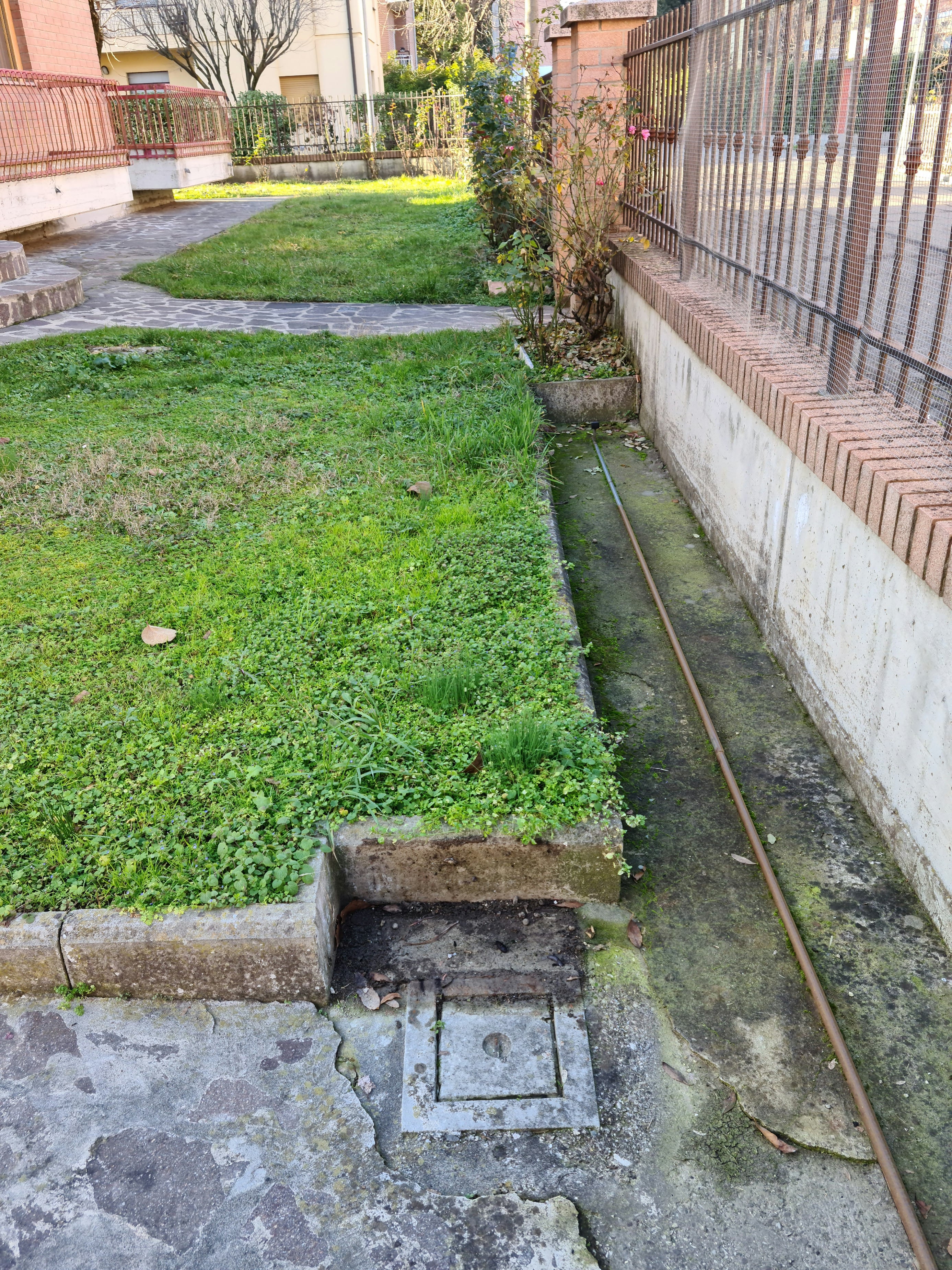

                              Scusate il ritardo nelle risposte. Alla fine dopo averne parlato in famiglia e dopo aver avuto un piccolo diverbio con il servizio clienti Fastweb ho deciso di passare alla FTTH TIM con LoreBlack (sperando non vada in KO pure quella). Mi piacarebbe comunque avere la possibilità in futuro di sfruttare openfiber però mi sembra complicato. In giardino dovrei avere due corrugati di cui solo uno provvisto di pozzetto.
                              Il primo sprovvisto di pozzetto sarebbe quello più vicino e dovrebbe contenere i cavi elettrici del citofono e quelli dell'apri cancello (nel cerchio rosso c'è l'unica parte visibile del corrugato). Tale corrugato so per certo che in qualche modo arriva nel vano contatori.

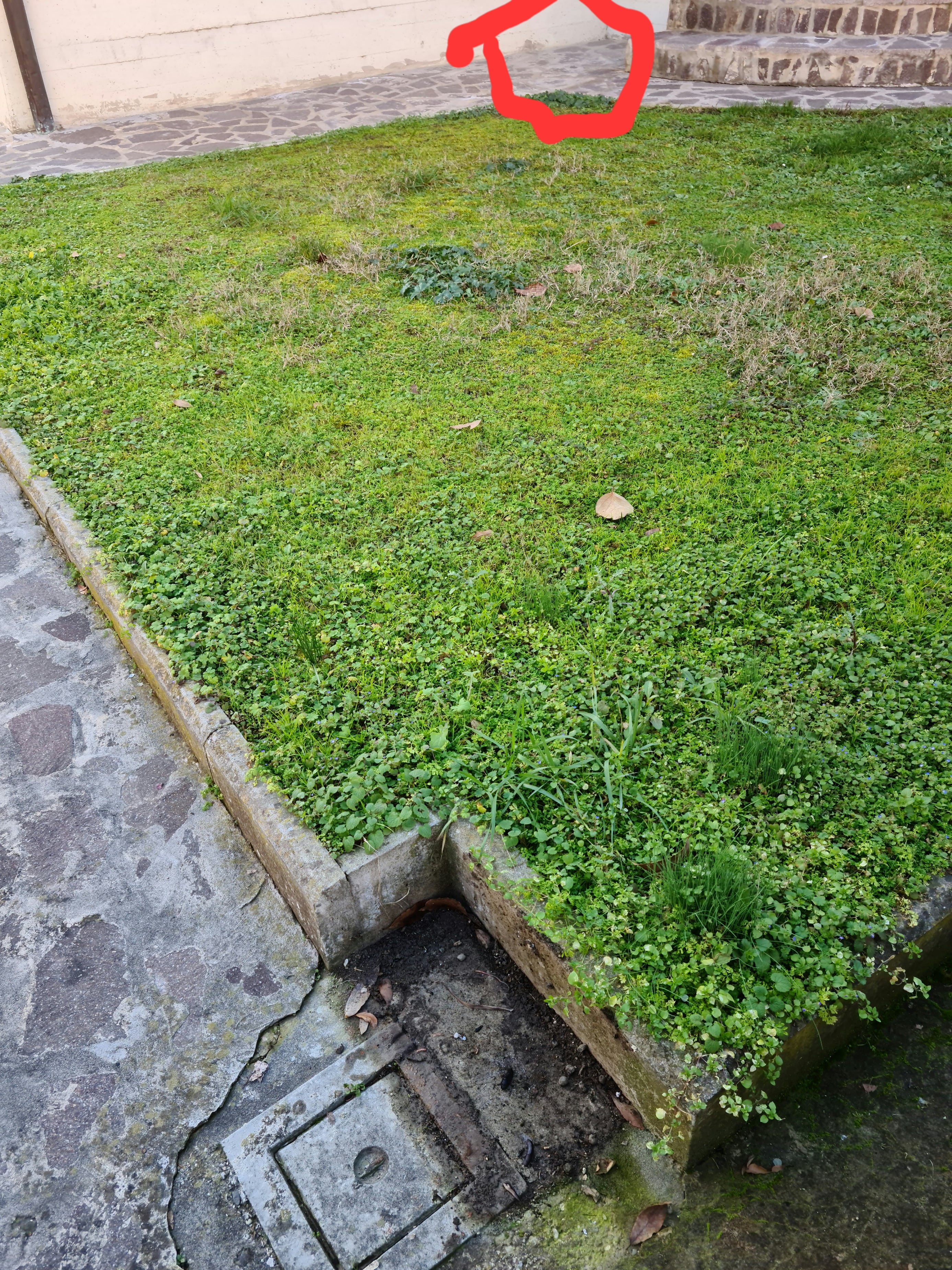

                              Il secondo corrugato è più lontano ma provvisto di pozzetto. Non so che giro facciano i cavi: so solo che il corrugato parte da un interruttore in garage. Anche esternamemte sono confuso dal giro che fa il corrugato in quanto tutti i tubi presenti nel pozzetto sono rivolti verso la strada (nel cerchio rosso c'è il punto in cui il corrugato esce dal garage).
                                Scusa ma perchè complicarsi la vita? Io metterei un pozzettino subito all'interno del muretto, passi sotto il prato fino all'angolo dell'edificio e raggiungi il corrugato esistente sotto la terrazza, fanno i giunti apposta. Eviti di passare per il porfido, e se c'è anche sull'angolo, puoi mettere una canalina calpestabile che dietro non dà fastidio.
