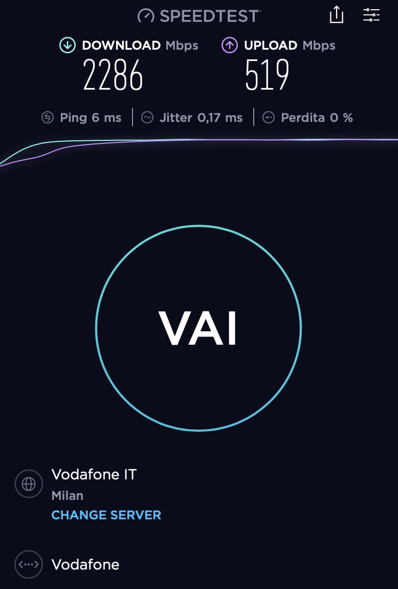

mmelluso mastro65 Ho provato a fare uno Speedtest con il MacBook ma ho l’adattatore Ethernet ad 1Gbps quindi va a 950mbit/530Mbit domani mi arriva da Amazon un adattatore da 2.5Gbps. Vediamo. Mi piacerebbe però capire se in qualche modo si può rendere la modifica permanente in modo tale che se si dovesse riavviare non devi fare roba e di poter usare il seriale della VS6. Ho comunque richiesto l’installazione dell’ONT a Vodafone. Vediamo quanto tempo ci metteranno.
mastro65 mmelluso a saperlo lo direi .. ma per ora si puo solo con quella procedura .. sono anche io nella stessa situazione ... che al riavvio cappa a 300 se poi usi ont esterno ti dico subito che vai a 1000 al massimo e non 2500 sto aspettando un firmware nuovo per vedere se si risolve inghippo
