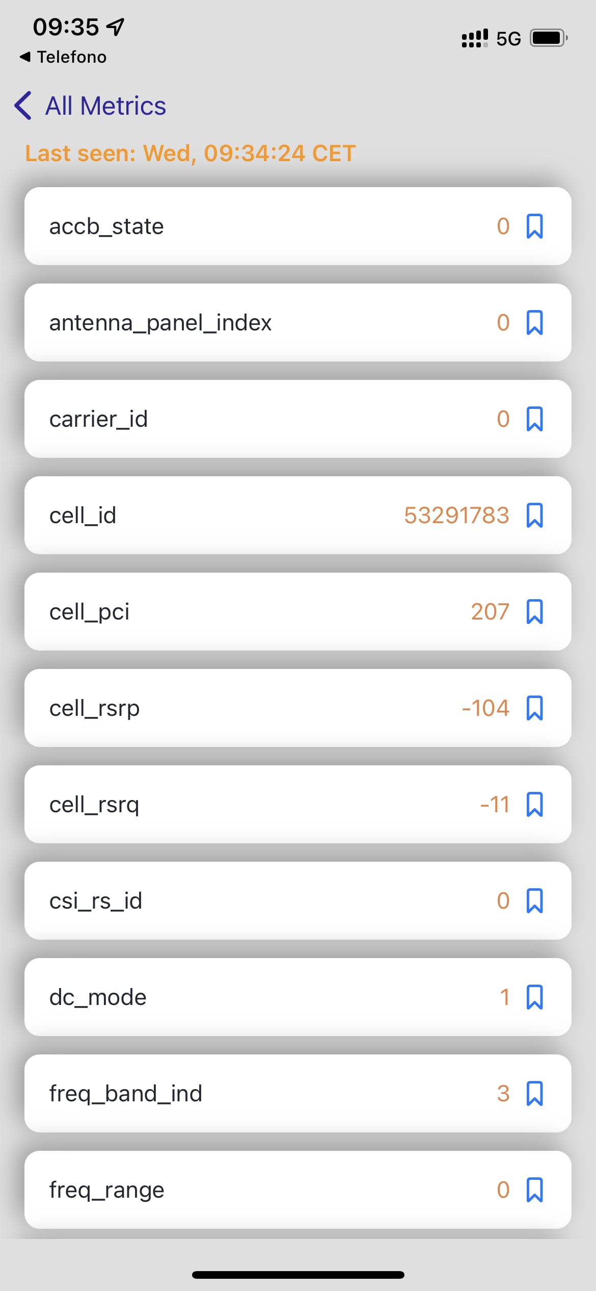

MattCross forse tu ti riferisci al fatto che non puoi usare il 5g (FDD) se la banda primaria è la 20. Se la primaria sono altre non ci sono problemi.
Questo invece sul 13 non avviene. Forse handy o Christopher può spiegarti meglio.
MattCross riesci comunque a capirlo dal field apple.
Vedi questa scritta con la banda a fianco freq_band_ind?
