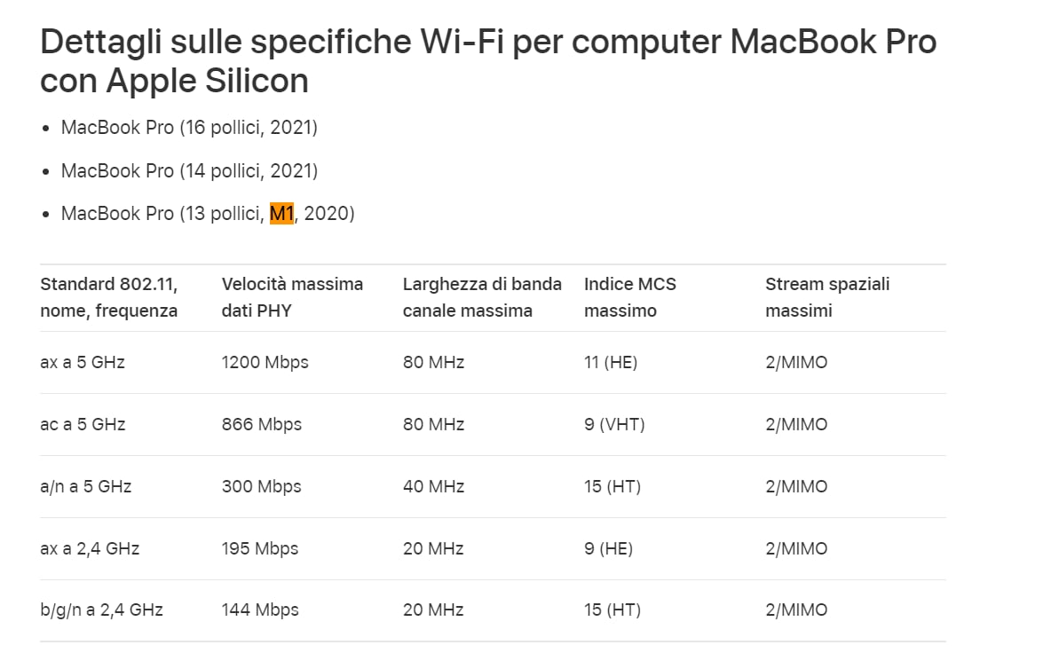

EmanueleAlt handymenny ho messo un canale diverso e ho guadagnato qualche mega, per il mb so che supporta 2x2 non so altro
handymenny EmanueleAlt Non supporta i 160MHz, quindi il massimo sarebbe circa 1200Mbps * 70-80%, cioè ~850-950Mbps Prova ad avvicinarlo di più al modem, magari riesci ad ottenere quel 20% che ti manca Inutile dire che è tutto normale, il wifi è così non puoi farci nulla, se non sostituire il tuo pc con uno che supporti i 160Mhz (raddoppierebbe le velocità)
