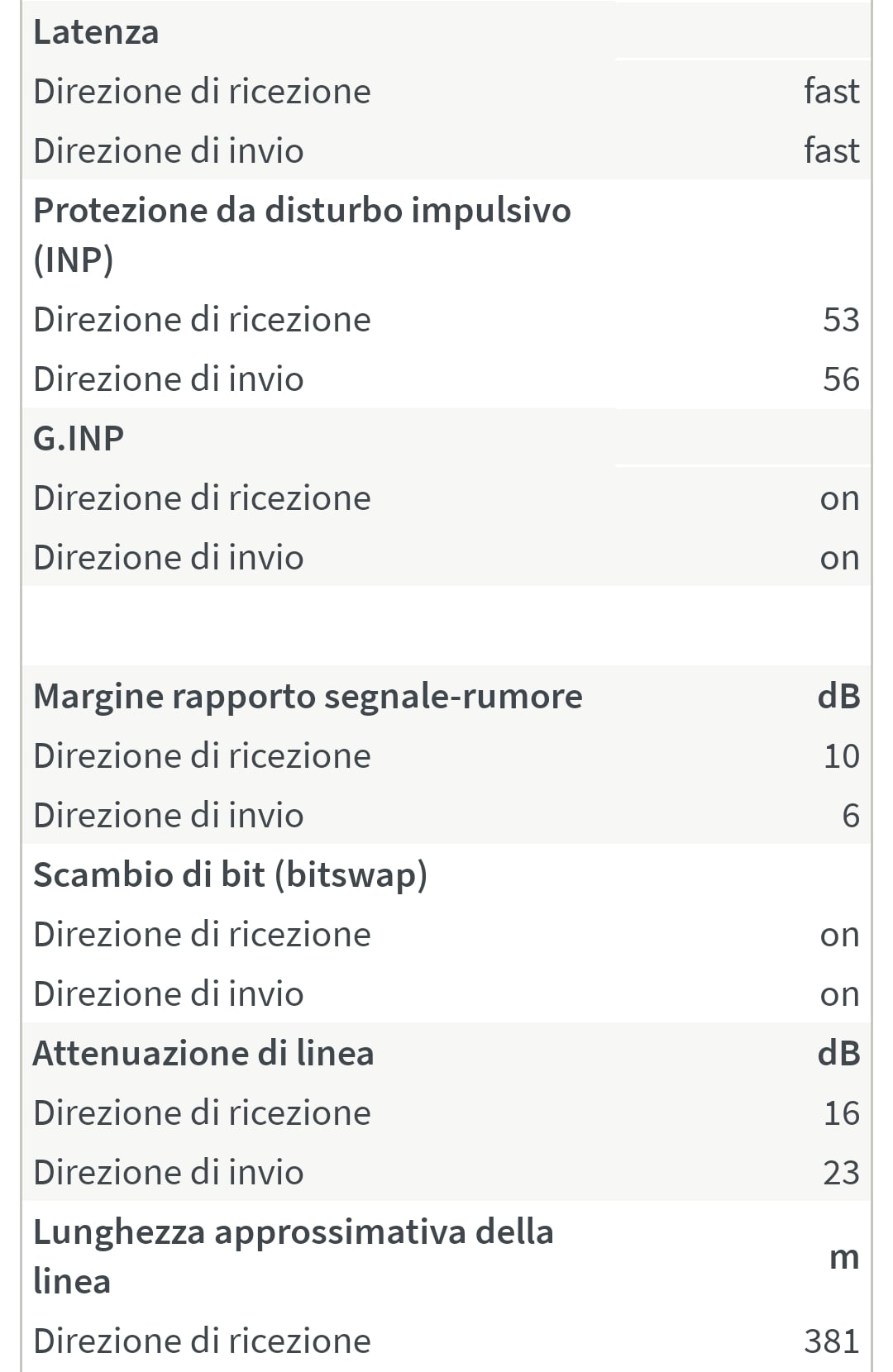

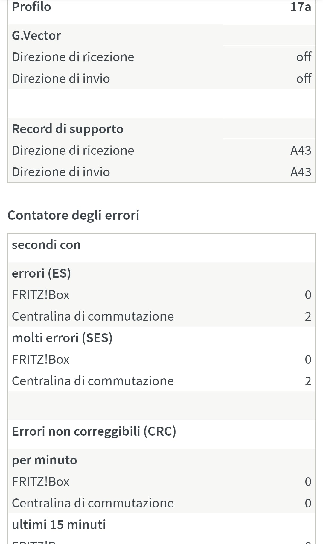

Buona sera, ho una fftc tim e modem fritzbox 7530, ha sempre sofferto di qualche disconnessione ma ultimamente la situazione è diventata intollerabile, pensavo di tornare allo scolapasta bianco che avevo risposto nella scatola e prendere un Tim Hub più in là.
Il 7530 è impostato su massima stabilità ma ottengo solo un lieve miglioramento, la mia impressione è che dalla 7.27 in poi la situazione sia andata peggiorando, magari è una coincidenza. Vorrei comunque mantenere il 7530 in quanto fa da master mesh per un 7490 e 3490, non ho capito la differenza tra doppio Nat e Bridge, come mi conviene collegarlo?

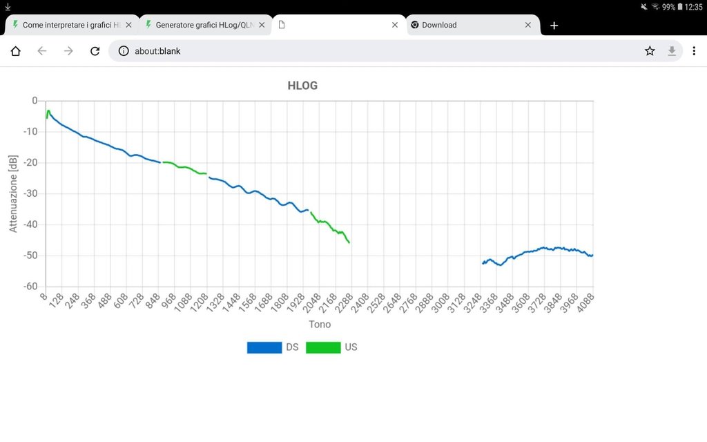

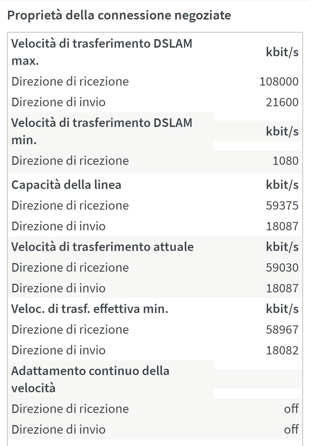

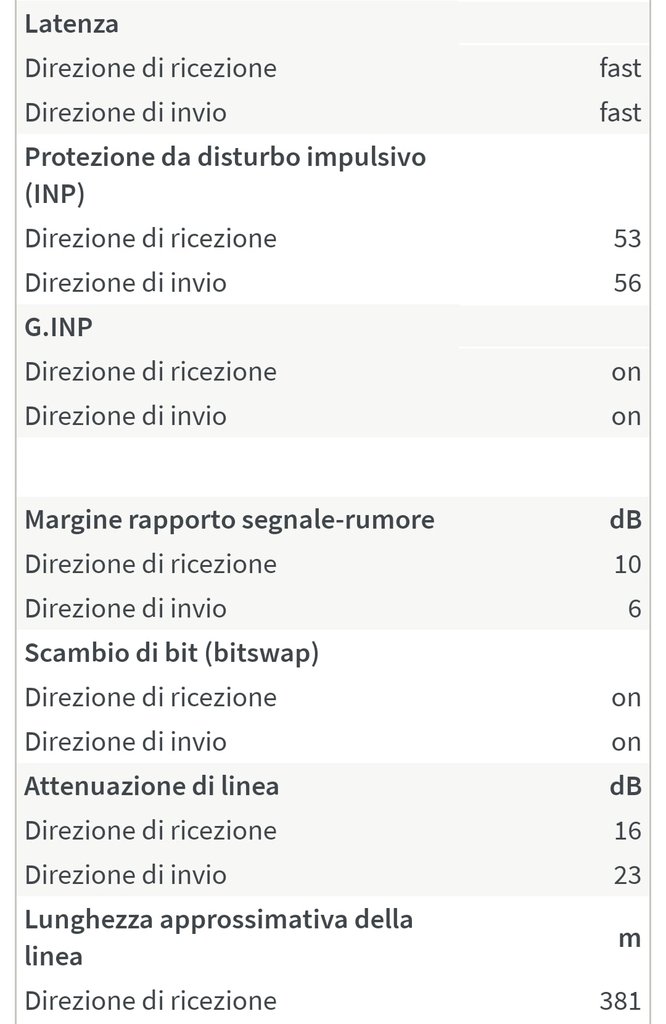

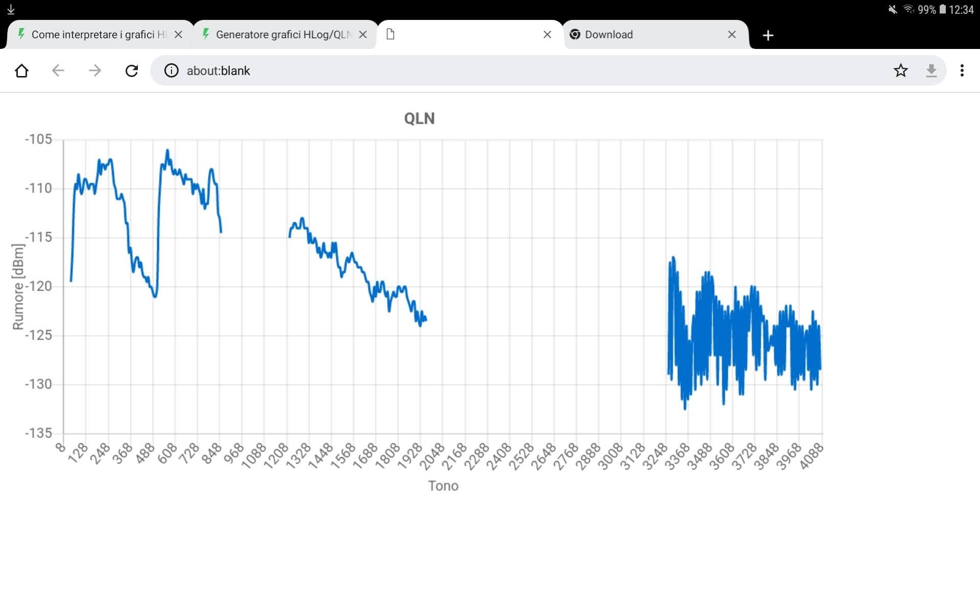

Questi sono i grafici della mia linea, che ne pensate? Grazie

      Ludo21 intanto seziona l’impianto scollegando i cavi che dalla presa 1 vanno alla successiva. La derivazione è di circa 4 metri.
      Gioverai in stabilità e velocità.
      in secondo luogo a mio avviso ci sono dei problemi su quella coppia, la risposta non è ottimale (ed anche il qln lo voglio rivedere dopo il sezionamento, non è affatto buono)

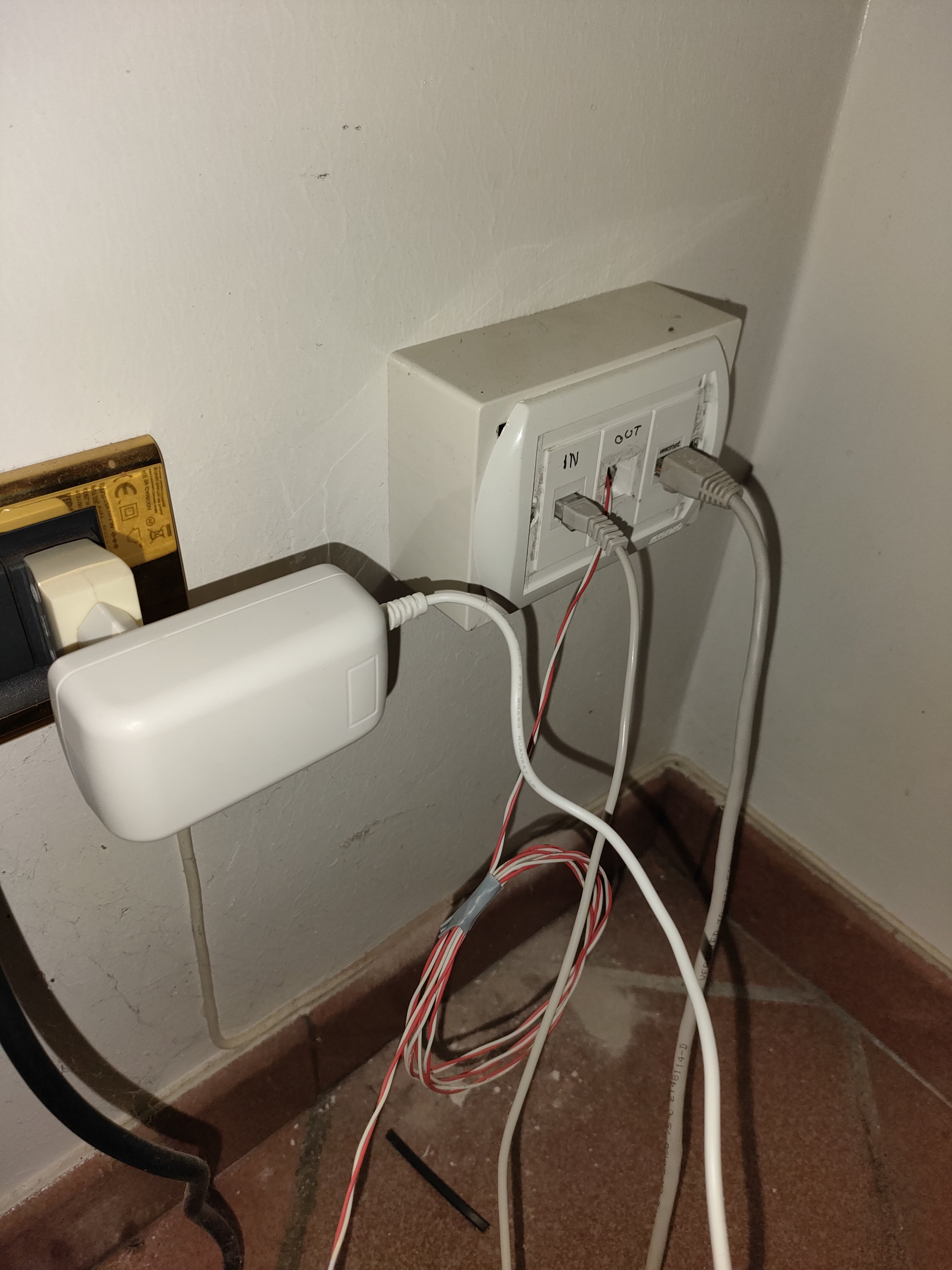

        MaxVanzella ciao, credo di sì avevo chiesto all'elettricista di effettuare il ribaltamento e collegare direttamente al drop la presa del modem, ma non ero in casa quando ha effettuato il lavoro poi non ho controllato. L'alimentatore del modem è collegato alla presa di corrente per conto suo perché avevo letto che una ciabatta può creare dei problemi.
          Ludo21 Metti delle foto dell'impianto e vediamo come sei messo.

            Filippo94 ciao, c'è una derivazione di 4 metri? Non lo sapevo e dai grafici non ero in grado di capirlo, avevo chiesto all'elettricista di ribaltare e togliere le derivazioni, mi sa che è il caso che controllo.

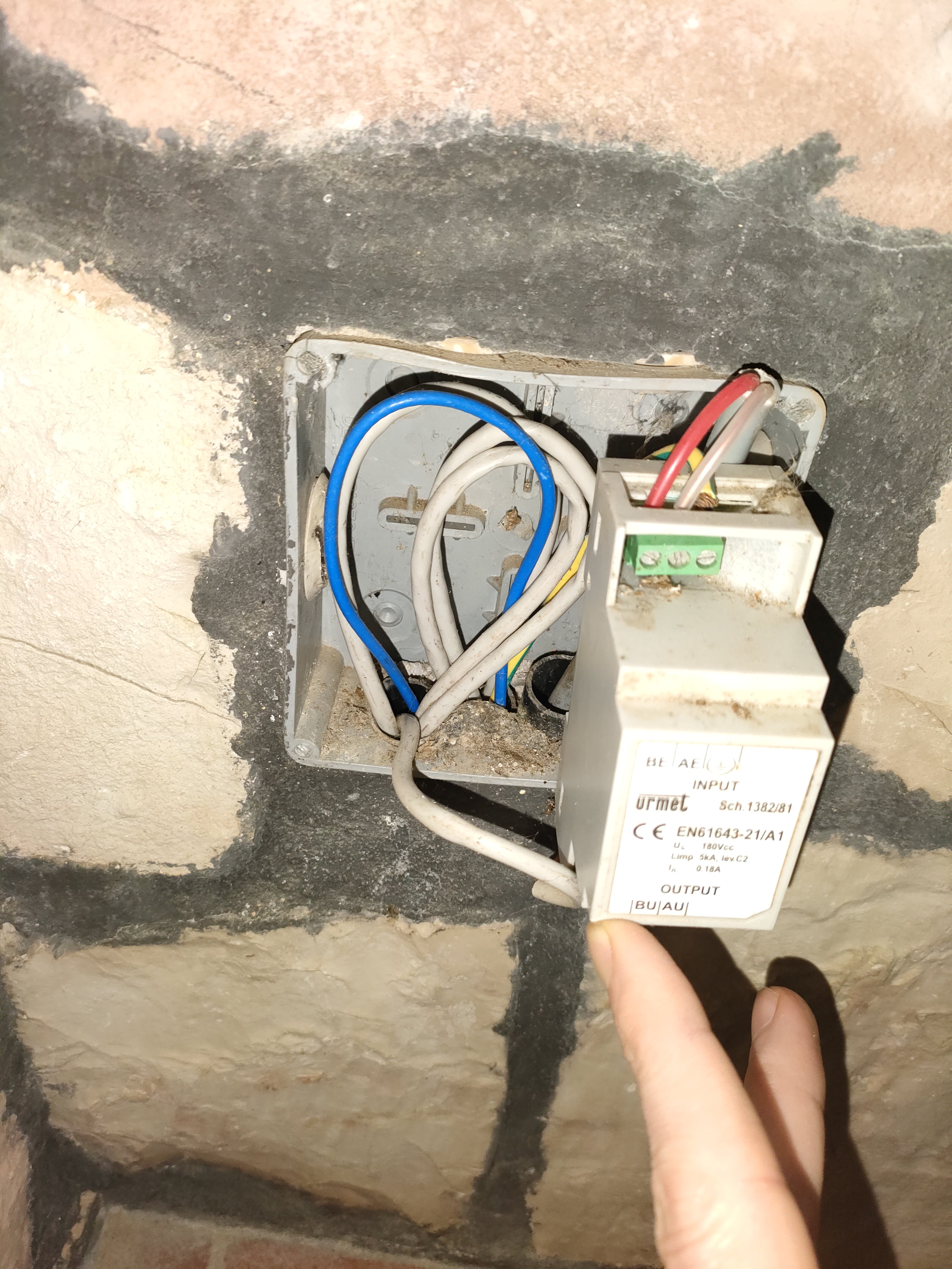

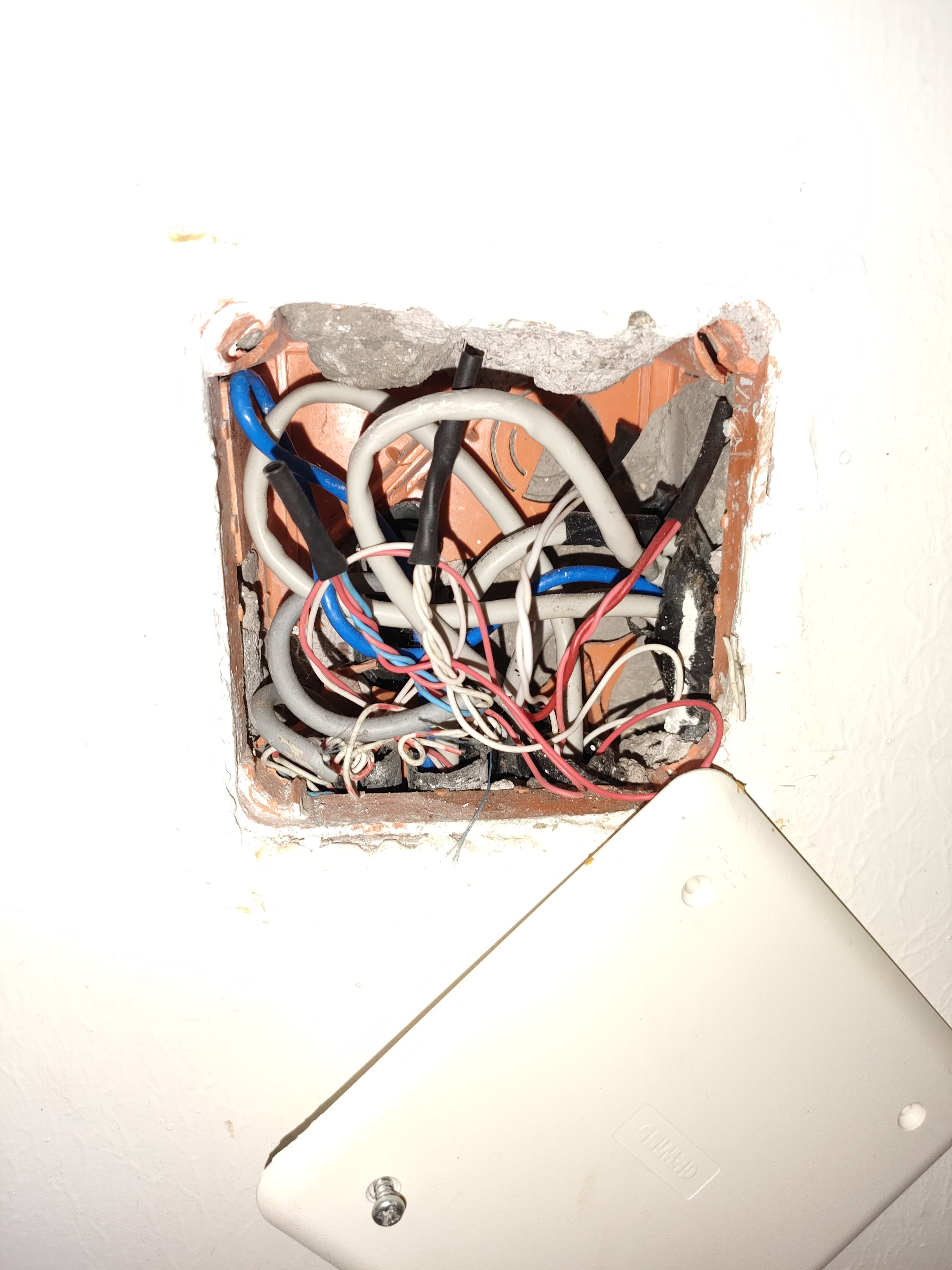

                Questo è quello che ho trovato aprendo le scatole ma immagino non si capisca granché, la prima fuori dal portone e la prima dentro casa. Quel dispositivo Urmet non so a cosa serva, è collegato con la terra, potrebbe essere una protezione per l'impianto telefonico dai fulmini?

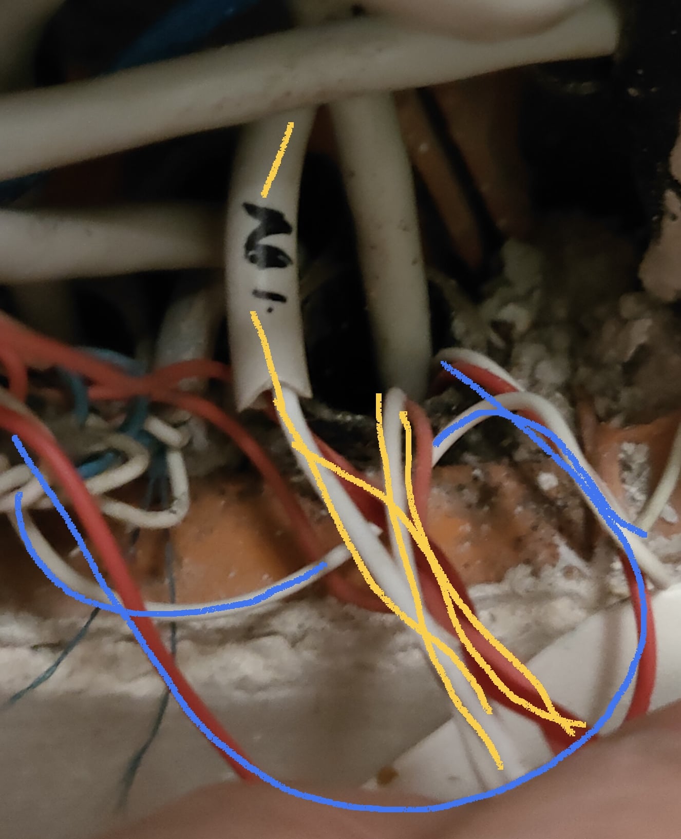

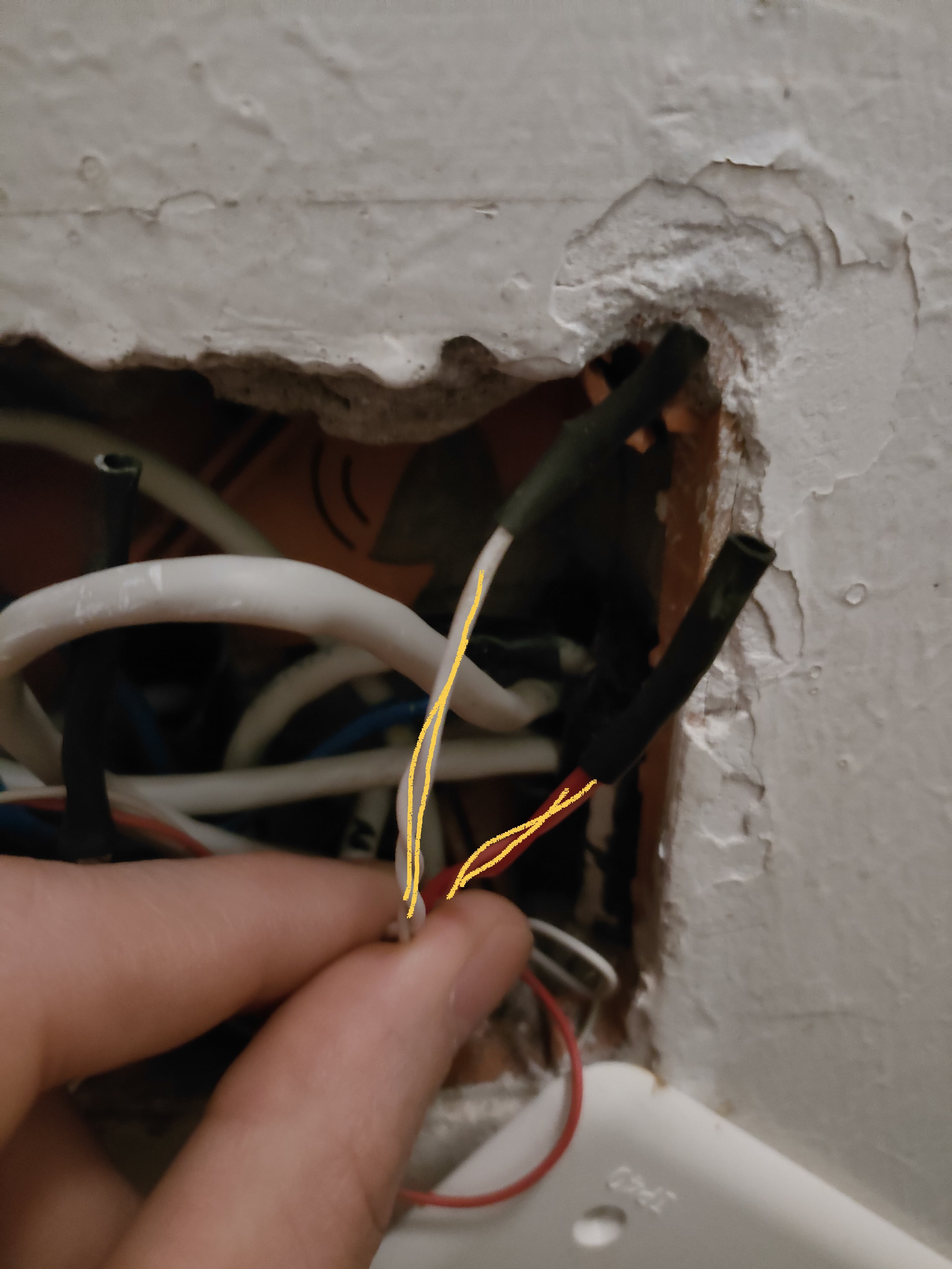

                Ho cercato di capire com'è la situazione, tra la scatola fuori dalla porta di casa e il modem non sono riuscito a individuare la derivazione di 4 metri, metto due foto sperando si capisca
                Questo è il collegamento tra i fili che entrano dentro casa e la presa del modem, il collegamento sembra essere diretto
                I fili evidenziati in giallo entrano in casa e vanno al modem, quelli evidenziati in blu sono i fili del telefono che escono dal modem e vanno alle prese.

                    Ludo21 I fili evidenziati in giallo entrano in casa e vanno al modem
                    ma 4 fili che vanno al modem?
                    • Ludo21 ha risposto a questo messaggio
                      Filippo94 sono due quelli vanno al modem, sembrano 4 perché sono aggiuntati a due a due con del termorestringente come si vede dalla foto sopra, praticamente il doppino che arriva al modem non è diretto ma è aggiuntato nella scatola di derivazione. Probabilmente l'elettricista non ha ritenuto necessario passare un cavo diretto nuovo e ha aggiuntato quelli esistenti.

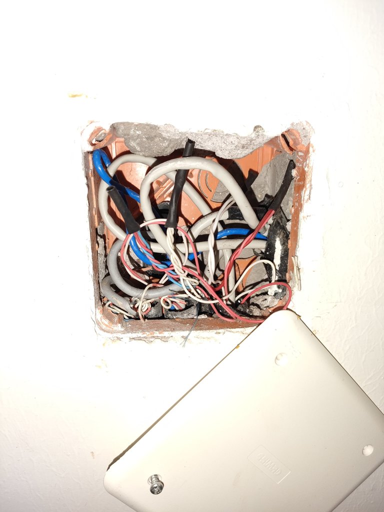

                      Filippo94 una diramazione da qualche parte c’è, proviamo a vedere che non sia esterna
                      Probabilmente è interna, ora ho scoperto che c'è un'altra scatola dentro casa che devo aprire di cui ignoravo l'esistenza
                      Una domanda, ma quel dispositivo dell'urmet che si vede nella prima foto potrebbe creare dei problemi al segnale dsl? Mi sa che serve per la protezione dai fulmini, anni fa al suo posto c'era una scatolina con un fusibile.
                        Ludo21 l’ Urmet 1382/81 serve per la protezione da sovratensioni. Proverei a rimuoverlo, mettendo il modem direttamente al filo che arriva dall’esterno. Dà lì, poi, ti fai un’idea verso valle di cosa ci sia che dà problemi.
