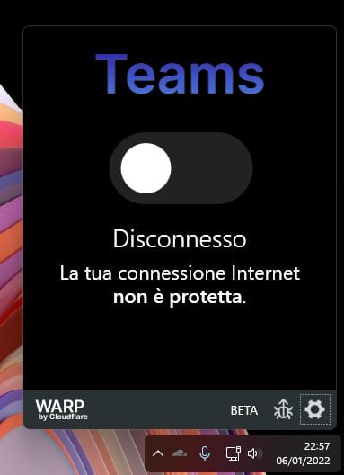

Ciao a tutti, scusate la richiesta magari un po' stupida ma non ho trovato nulla su internet.
Io avrei bisogno di usare un proxy (cloudflare warp) solamente su un'unica applicazione (discord) perchè io avendo vodafone quando mi collego ai server discord di milano ho un ping di 33ms (FTTH 5ms su server Vodafone Milano) mentre con cloudflare warp ho un ping di 5/6ms, solo che non lo voglio impostare su tutto il pc perché mi riduce notevolmente la banda. Qualcuno ha qualche idea?

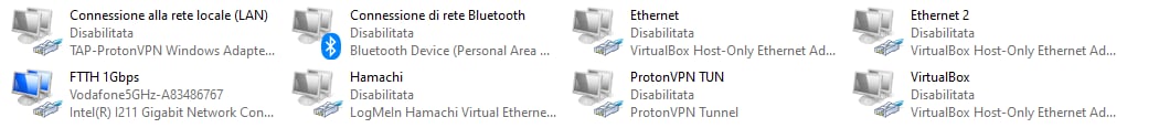

          mark129 si sono su win 11 ma il proxy non usa una scheda di rete 🙁
            zerolight ma il proxy non usa una scheda di rete
            E cosa usa?
              mark129 è un'app, non so bene cosa usi

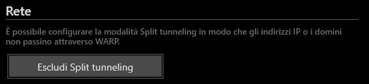

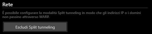

                Lo split tunnel può includere o escludere una destinazione, non includere/escludere una sorgente.
                Quindi no, non si può fare quanto avevo scritto.
                L'app usa la scheda di rete del tuo PC, ma questa è l'incomprensione minore.
                  mark129 di sicuro non ne ha una dedicata come da esempio ProtonVPN, passerà tramite quella principale immagino
                    zerolight passerà tramite quella principale immagino
                    Si.

                        Direi come ti ha detto @[cancellato] , individui le destinazioni (server discord) e le setti nel proxy (warp in modalità proxy).
                          mark129 su warp c'è una blacklist, non una whitelist, come dovrei fare?
                            mark129 ok ora rimane trovare gli ip dei server di discord, pensavo di usare glasswire, sennò se ci sono metodi migliori sono aperto a tutto
