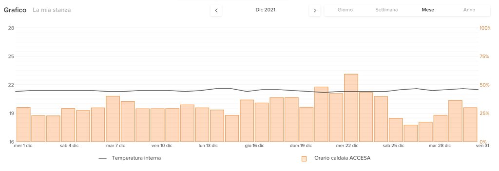

    un'oretta al mattino ed un'altra mezzoretta prima del tramonto... ma la T media non viene influenzata perché in tutte le stanze ci sono 21,5 °C fissi e il ricambio lo faccio prima in mansarda per poi far ricircolare l'aria in maniera forzata tra i piani... la finestra in cucina è praticamente perennemente aperta. In mansarda (circa 40mq) se apro le finestre contrapposte al mattino (con 10°C esterni ) la T scende a 12 °C in 14 minuti (partendo sempre da 21,5)
      Technetium Se hai il riscaldamento che va h24 va cambiato il concetto.
      No, assolutamente, ho termostati digitali per ogni stanza che comandano elettrovalvole su collettore, lo avevo specificato sopra
      DrGix In mansarda (circa 40mq) se apro le finestre contrapposte al mattino (con 10°C esterni ) la T scende a 12 °C in 14 minuti (partendo sempre da 21,5)
