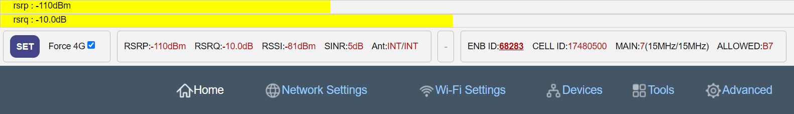

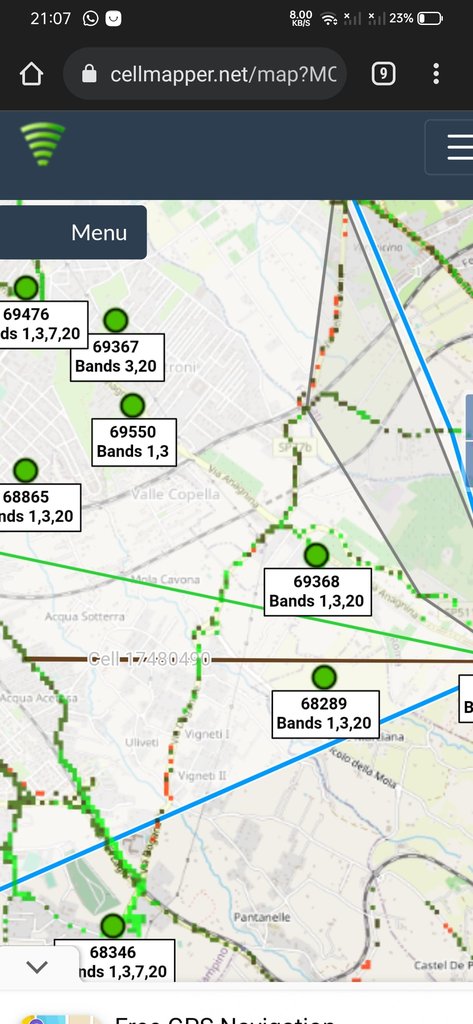

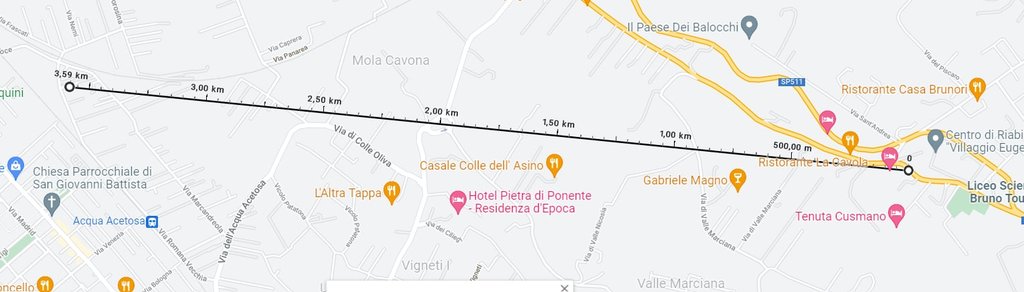

        Eccoci qui, come dicevo la BTS a cui aggancia la B7 è lontana a 3.6km da casa, purtroppo essendo in affitto non posso posizionare un antenna sul tetto (Non potrei far passare l'ethernet o i vari fili), quindi pensavo di installarla su un muro alto del balcone/corte mattonata. il vero problema e che davanti ho case e alberi essendo una villetta ad un livello mentre dal lato del balcone purtroppo è opposto alla direzione della bts, per questo avevo visto una omnidirezionale invece che una direzionale, ma comunque se qualcuno mi conferma che la mikrotik fa anche da rete wifi senza attaccarci un router sarebbe perfetto per la mia situazione in cui o tengo il b535 o mi accontento del modem delle poste o in alternativa fwa Vodafone, in ogni caso vi lascio questi due screen! Grazie a chiunque mi aiuterà

          Se non puoi puntare la SXT in direzione della BTS, forse soprassiederei su quel modello (tra l'altro ha le porte FE, per un Cat6 mi pare poco consono).

          In caso di installazione di una antenna direzionale devo puntare tutto verso la cella e la bts che mi interessa con l'ausilio di cellmapper, tipo in questo caso verso la linea verde?

            xDaZe In caso di installazione di una antenna direzionale devo puntare tutto verso la cella e la bts che mi interessa con l'ausilio di cellmapper, tipo in questo caso verso la linea verde?
            Può essere un inizio, ma la posizione andrebbe "affinata" guardando i valori radio, un puntamento preciso al millimetro non è detto che ti garantisca la migliore qualità di segnale
