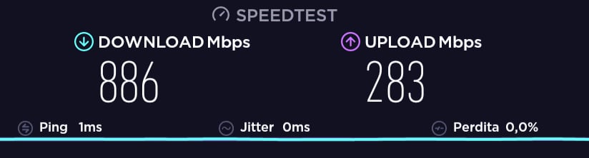

Esecuzione di Ping 8.8.8.8 con 32 byte di dati:
Risposta da 8.8.8.8: byte=32 durata=20ms TTL=116
Risposta da 8.8.8.8: byte=32 durata=16ms TTL=116
Risposta da 8.8.8.8: byte=32 durata=17ms TTL=116
Statistiche Ping per 8.8.8.8:
Pacchetti: Trasmessi = 4, Ricevuti = 4,
Persi = 0 (0% persi),
Tempo approssimativo percorsi andata/ritorno in millisecondi:
Minimo = 16ms, Massimo = 20ms, Medio = 17ms

TEST IN LAN (il resto è in wifi) scegliendo TIM su ROMA

@Reve Avere 1 di Ping, è Ottimo 🙂
come direbbero dalle tue parti, "Na Spada"
    IlariaBressi
    Ahahah effettivamente sono davvero soddisfatto!
    Se poi consideri da dove provengo…
    Fatemi sapere se occorre altro

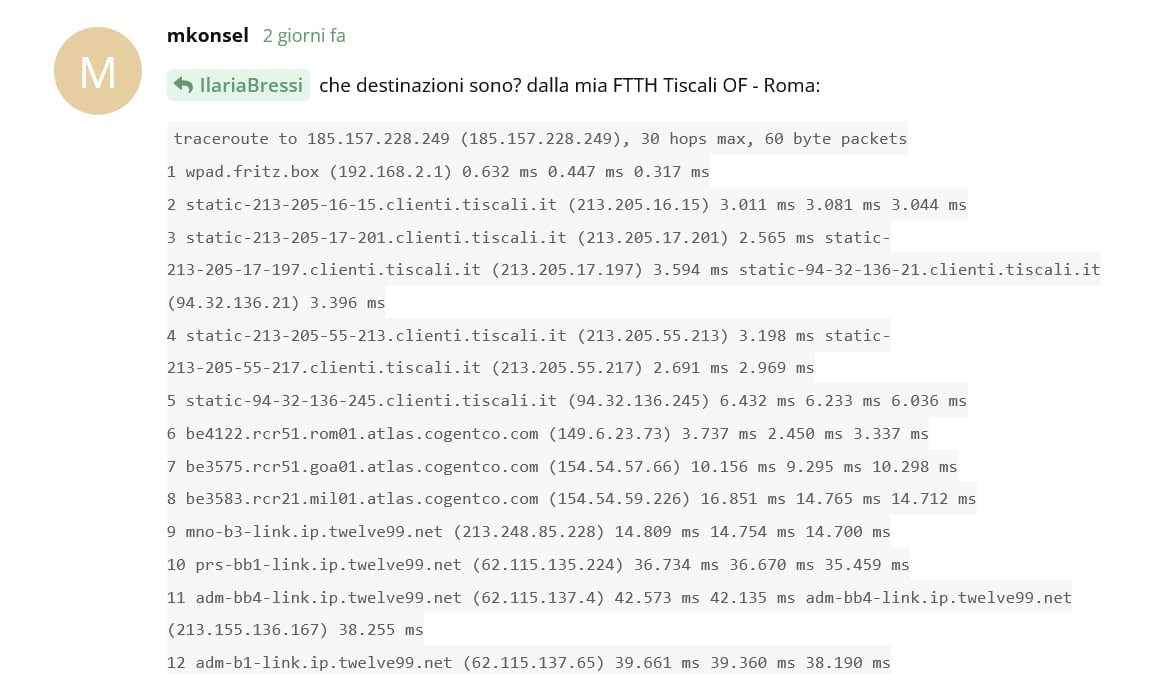

    normale 1ms, Unidata esce letteralmente a Roma
    mkonsel sono dei transiti su Telianet e FiberTelecom
    se raffronti i Tuoi (Tiscali) e quelli di Reve (Unidata), vedrai la differenza di risposta 🙂
      IlariaBressi vedo che sono sui 36-38ms sia su tiscali of che su unidata, sbaglio a leggere i dati del traceroute?
        mkonsel no no è corretto. Solamente che essendo raccolta a Roma qualche server è più vicino
          simonebortolin anche tiscali raccoglie a roma immagino, visto che ho 2ms di ping verso 1.1.1.1
          • hento ha risposto a questo messaggio
            mkonsel anche tiscali raccoglie a roma immagino, visto che ho 2ms di ping verso 1.1.1.1
            ot
            sia Tiscali che Cloudflare hanno peering al Namex, per questo i ping sono bassissimi.
            /ot
            mkonsel abitate nella stessa città, la distanza è la stessa, ma Unidata in questo caso ha risultati migliori
              IlariaBressi Ha già spiegato @hento e dato che se non erro hento è tiscali a roma perché non fa i tracert a ip-240-110.sn6.activenetwork.it e 249-228-157-185.fibertelecom.it
