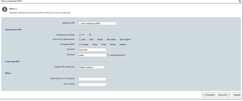

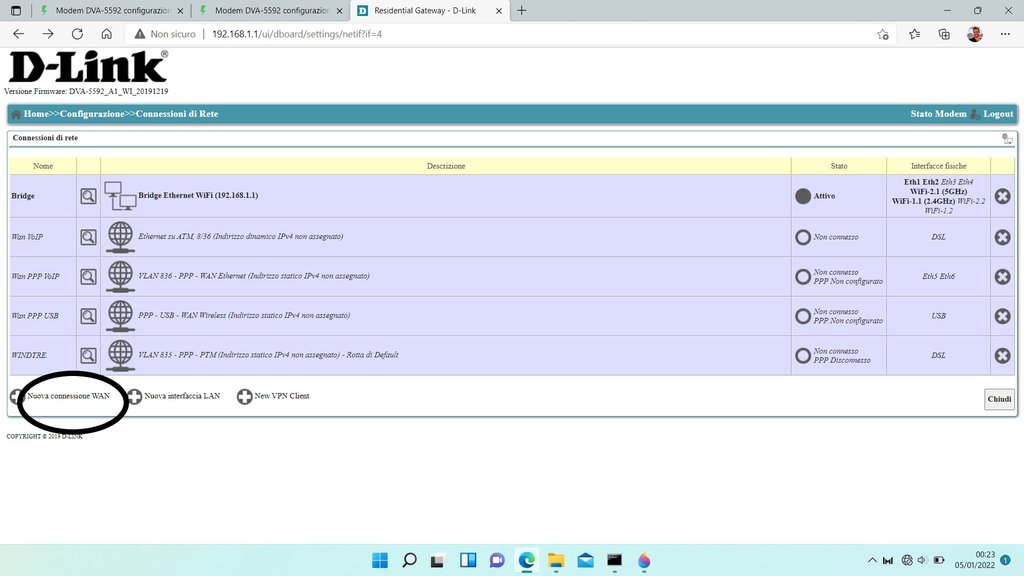

    Nuova connessione WAN da "Connessioni di rete"
    Seleziono "linea dsl"
    Poi PTM
    Seleziono il PPPE
    attivo il WLAN termination con ID 835
    Configuro usarname e password

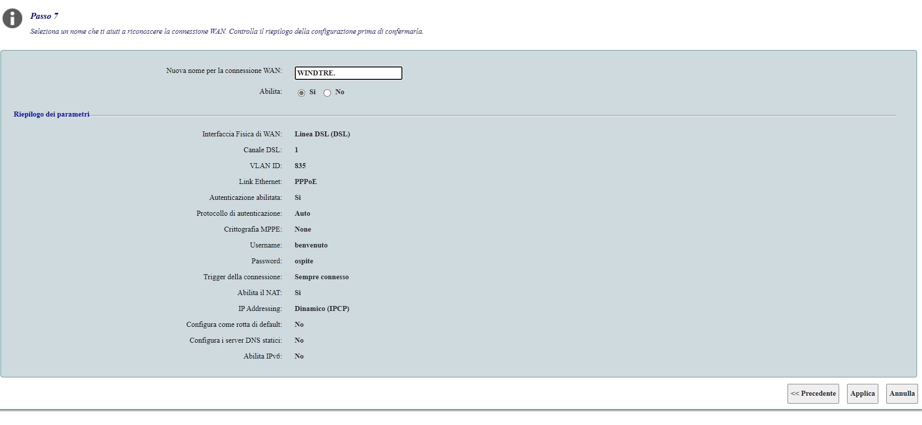

    e questa è la schermata finale
    Altri passaggi sul router dopo il reset ai dati di fabbrica non ne ho fatti...
    (Con le impostazioni standard post reset non si connette).

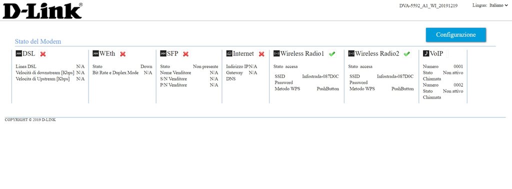

      Hybrego i parametri mi sembrano corretti.. su stato modem cosa vedi?
      Vedi sotto l'immagine....
      tutto in down😐
      • od1n0 ha risposto a questo messaggio
        Hybrego non hai la portante per questo nonfunziona i parametri del pppoe dovrebbero essere corretti...

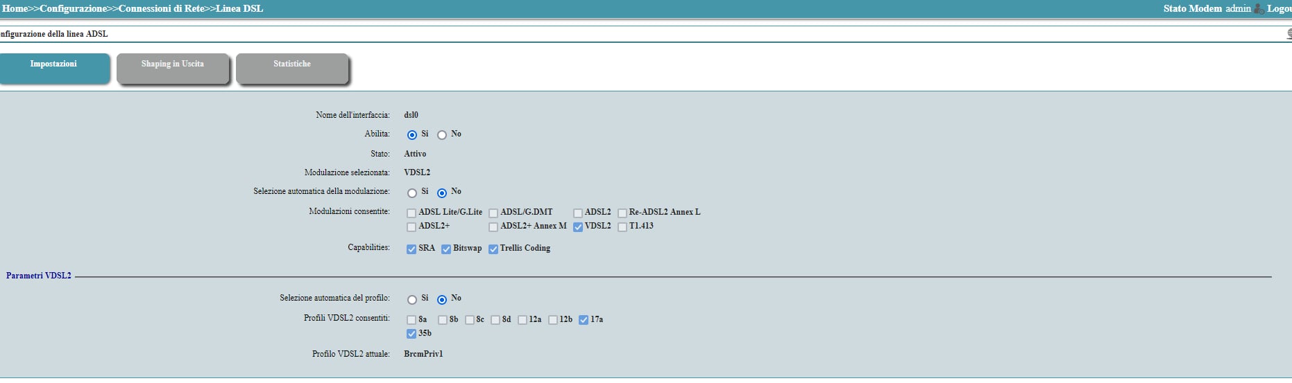

        su home-configurazione-conessoni di rete linea adsl cosa vedi?
        Ma quindi non mi arriva proprio la rete a casa???
        Ma come è possibile? Fino a oggi, prima che lo resettassi, navigavo😔
          Hybrego come e' possibile non lo so....hai controllato che sia correttamente configurata la parte dsl?
          Sì, porta dsl configurata correttamente. di quello son sicuro...
