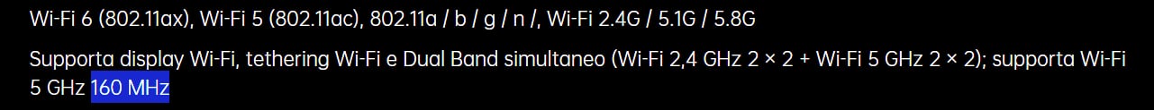

            TizianoGioachin Hai alcuni esempi di questi dispositivi a 160?
            Per gli smartphone Xiaomi Mi 11, Mi 11 Lite, Oppo find X3 Pro, ma ce ne sono sicuramente tantissimi
            Per i PC le "classiche" AX serie 200 e 210, ma anche qui sicuramente ce ne saranno altre
            Alcuni produttori, come Oppo, lo specificano anche nelle schede tecniche:
