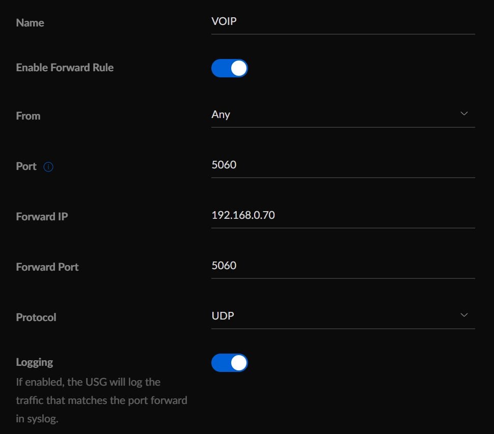

Stavo cercando di impostare sulla dream machine un filtro sull'IP di NAT per il VoIP Tiscali.
Attualmente uso senza problemi un Grandstream HT801 con NAT impostato sul UDM verso di lui sulla UDP/5060.
Ora, volevo evitare di lasciare il campo from su ANY e mettere l'IP sorgente in modo da evitare che il mondo possa bussare.

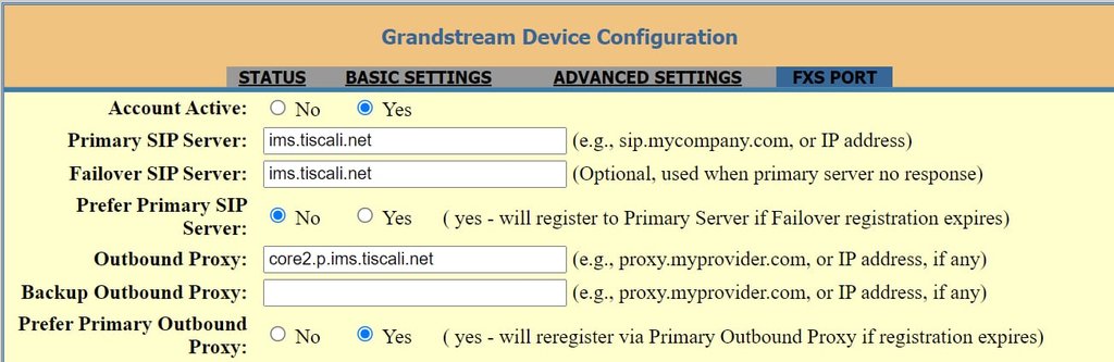

Sul Grandstream vedo i seguenti indirizzi dei server
Quale IP o subnet dovrei inserire nella regola di NAT?
ims.tiscali.net non me lo risolve. Pensavo fosse dovuto ai dns di Google, ma anche provando a lasciarli su quelli tiscali (213.205.32.70 e 213.205.36.70) non me lo risolve.
Che IP o subnet dovrei usare?

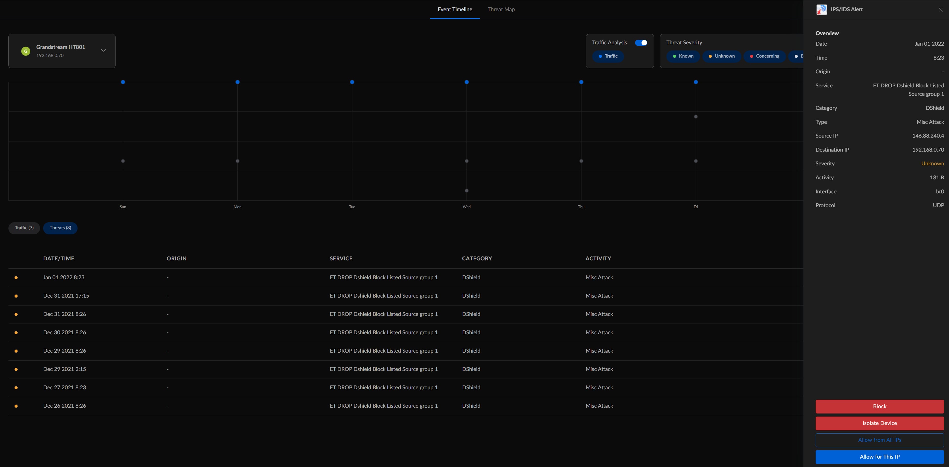

      Guardando il /var/log/messages del router, se mi limito ad oggi e se ho fatto bene la grep, verso il grandstream è arrivata tutta questa roba da IP variegati dispersi per il mondo:

      Da ignorante chiedo... non sarebbe meglio bloccare questo traffico a livello di firewall piuttosto che sperare che non faccia danni sull'ATA?
      Qualcuno ha impostato il firewall o il grandstream in modo particolare?
        MaxBarbero verso il grandstream è arrivata tutta questa roba da IP variegati dispersi per il mondo
        Sono scanner che vanno in giro per internet scansionando porte comuni per vedere se sono aperte. A me capita con L2TP, inviano un pacchetto e vedono se risponde. Non penso dovrebbe essere un problema se restringi il traffico in ingresso sulla 5060 dagli IP Tiscali.. credo.
        Comunque i server basta che risolvi core1 e core2.p.ims.tiscali.it, sono dei record A. Non so perché non te li risolve, ma a me restituisce
        • core1: 213.205.21.8
        • core2: 94.32.130.112
          x_term Comunque i server basta che risolvi core1 e core2.p.ims.tiscali.it, sono dei record A. Non so perché non te li risolve, ma a me restituisce
          core1: 213.205.21.8
          Ho riprovato stamattina e mi risolveva core2. Ora non me lo risolve, mistero.... però la reverse funziona sempre
          x_term core1: 213.205.21.8
          Grazie per la risoluzione dei nomi.
          Ho inserito il core2 come source (più di uno non riesco a metterli e non posso specificare una subnet visto che sono indirizzi completamente diversi) e sembra tutto ok. Attendo qualche giorno per essere sicuro.
          Le chiamate arrivano ed escono e nei log non vedo più entry dalle 11.
