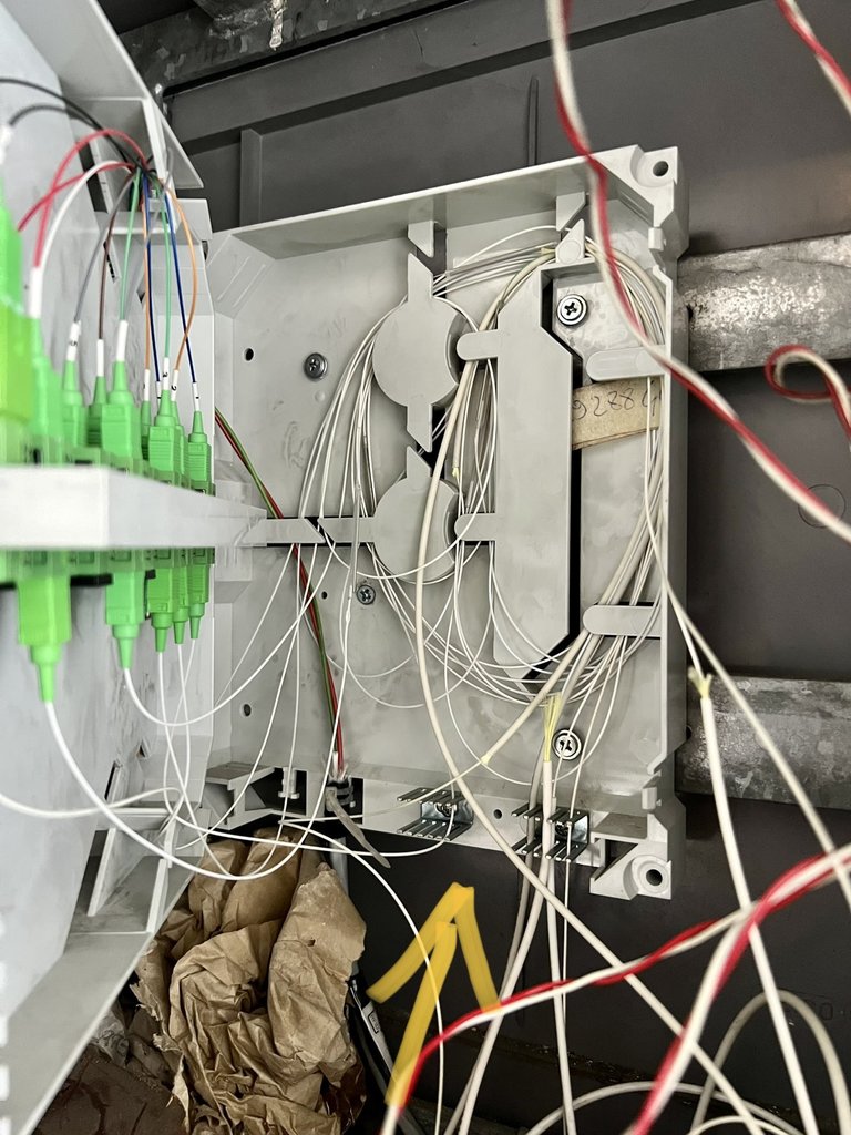

Foto numero 1--> Come si presenta il ROE FF appena si apre lo sportello murato, da notare le fibre che non entrano da sotto ma le hanno lasciate letteralmente a caso così se un tecnico chiude per sbaglio il cassetto con le fibre va a schiacciare le altre due che sono fuori.

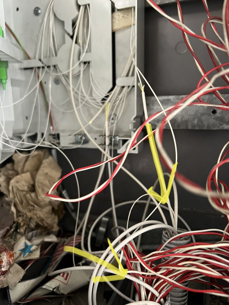

Foto numero 2--> Il ROE all'interno dove si vede effettivamente che le fibre dovrebbero passare di là e non dalla destra.

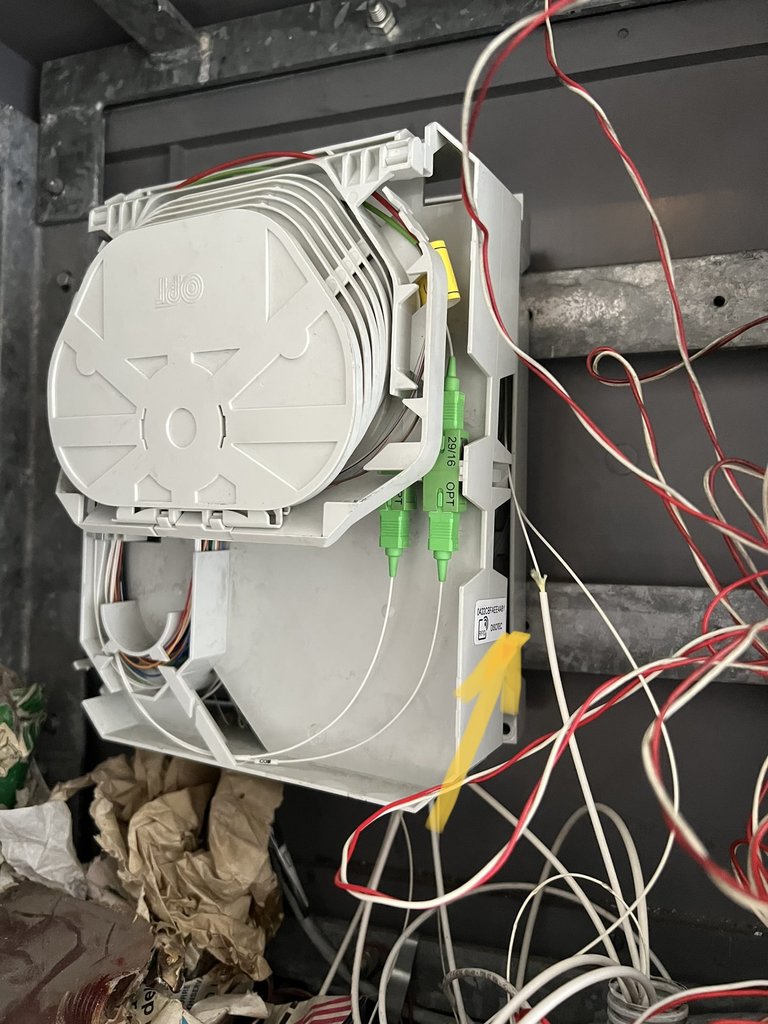

Foto numero 3--> Sono i due corrugati che portano poi ad un unico cassetto di derivazione per poter portare la fibra agli appartamenti. Il corrugato pieno di doppini ovviamente non è più utilizzabile e infatti hanno fatto una canalina esterna al muro per poter sfruttare quella libera che si vede nella foto (la mia è una delle due che escono e vanno verso l'esterno)

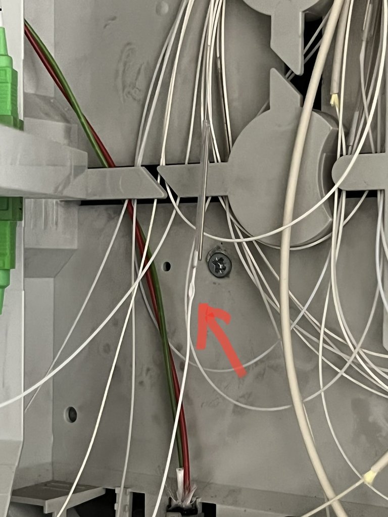

Foto numero 4--> infine abbiamo questo capolavoro che pure i tecnici Openfiber sono rimasti stupiti visto che questa povera fibra ha subito la rabbia di qualche tecnico🤣
