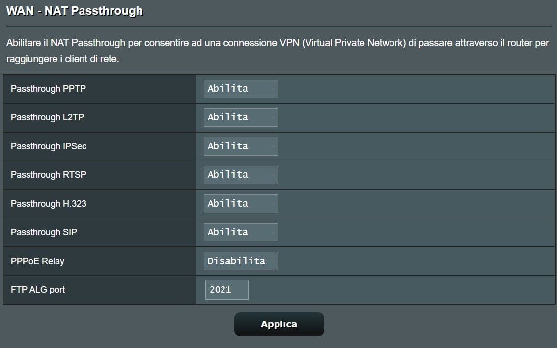

- SIP ALG per Asus
eutampieri
il server STUN non può essere abilitato perchè la mia è una rete "nattata" ed il Router ha delle voci simili a SIP ALG e sono abilitate

Ninja77 Router ha delle voci simili a SIP ALG e sono abilitate
STUN e ALG sono di solito mutualmente esclusivi. Entrambi servono a far sì che il messaggio SIP contenga i dati corretti, con metodi diversi. Con STUN il client interroga il server che gli risponde con l'IP e porta che vede dall'esterno. così da poterlo usare direttamente nei messagi SIP. Con ALG il client usa quelli LAN e l'ALG modifica il pacchetto al volo cambiando quanto necessario tra privato e pubblico. ALG è anche in grado di mappare le porte automaticamente come necessario, e tenerle aperte. Con STUN è necessario o usare degli opportuni keep-alive per mantenere le connessione aperte, o aprirle a mano. Poiché la sintassi dei pacchetti SIP è relativamente complessa, non sempre gli algoritmi ALG funzionano correttamente con tutti i client e tutti i server. Nel tuo caso sembra un problema di traffico RTP in ingresso. Più difficilmente di codec - controlla di avere abilitati almeno G.711a e G.729.

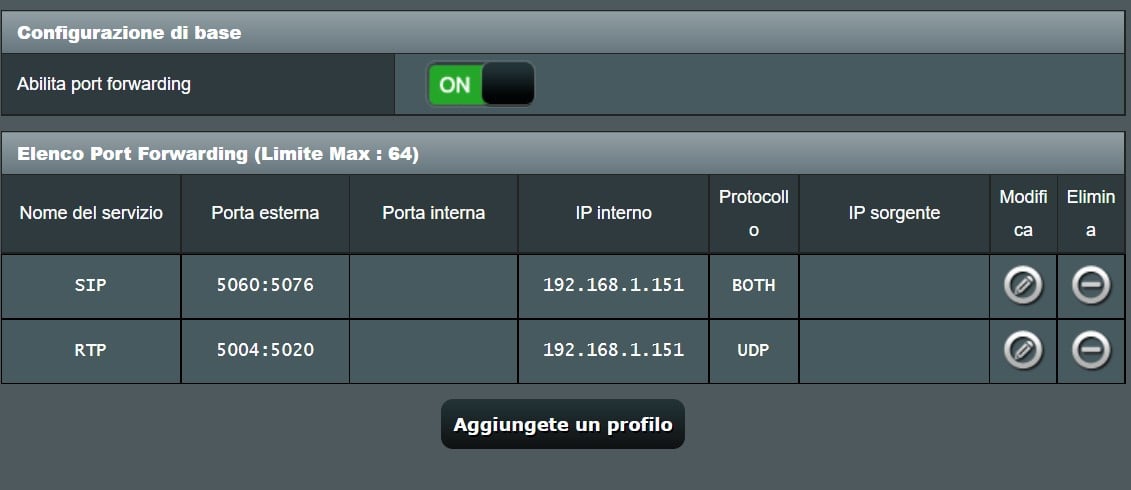

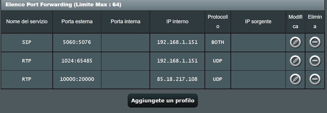

Di solito se ALG è attivo non è necessario mappare le porte, dovrebbe farlo da solo. Per RTP hai aperto un numero eccessivo di porte. Basta aprire il range impostato sull'ATA. Può anche non servire aprire RTP perché è l'ATA che dovrebbe aprire la connessione con il proxy VoIP, solo i messaggi SIP dovrebbero partire anche dal proxy.
L'ultima regola per me è sbagliata (e potrebbe far casino), quelle regole (è un Asus?) immagino valgano solo dall'esterno verso l'interno, e non viceversa come si può fare su router più sofisticati che permettono di controllare il NAT "outbound". Con NAT le porte in uscita sono sempre aperte, a meno che non ci sia un firewall che le blocca.

Ninja77 Il tuo Firewall è troppo permissivo, elimina le regole per RTP. Se usi solo VoIP Fastweb restringi la porta del servizio SIP esclusivamente a 5060 UDP, con IP sorgente voip.fastwebnet.it

fracarza Il tuo Firewall è troppo permissivo
sì lo sò .. stavo facendo delle prove per questo i range delle porte erano così alti ..era semplicemente per constatare che non fosse un problema legato alle porte virtuali
inizialmente le regole si limitavano a ciò, queste regole non hanno dato problemi per diversi mesi
