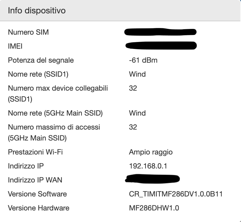

                Hanscento
                Firmware TIM 🤔
                Mi sa per questo che non vedi altri dati

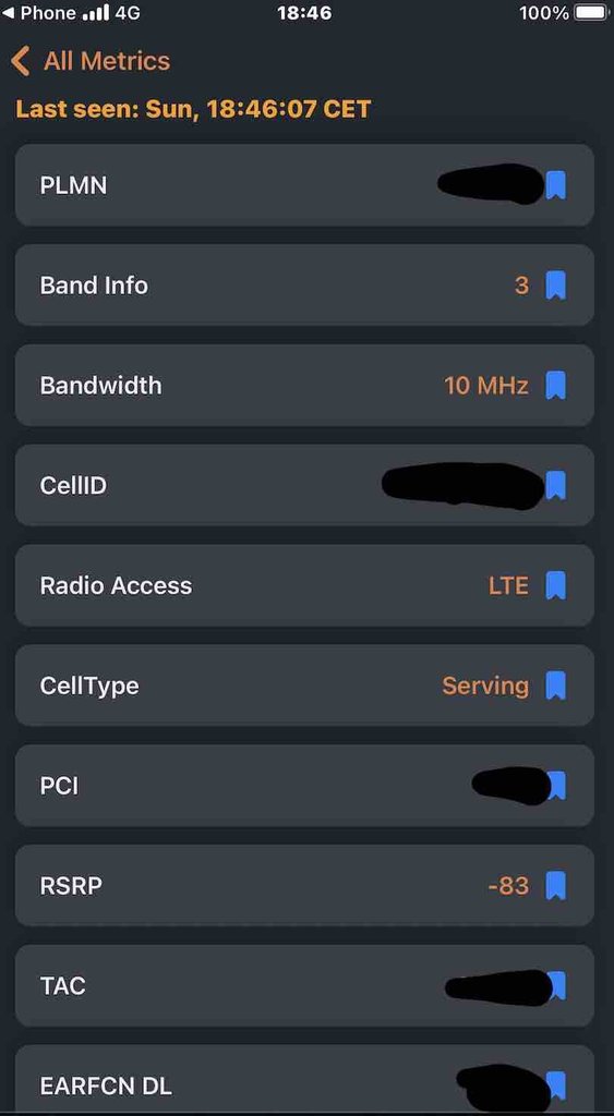

                        Ho provato per qualche ora con il mio telefono e tutto funziona come dovrebbe e riesco sempre a raggiungere i 200-240 mbps.
                        questo è quello che riesco a vedere utilizzando la guida sopra riportata, nella foto ho cancellato tutto quello che non conosco per evitare di mettere online dati sensibili, Comunque se mancano dei dati che potrebbe essere utile ai fini della discussione provvederò a segnalarveli.

                          Hanscento quel RSRP (83) mi pare molto piu da connessione normale...
                          -62 devi proprio essere a 1 metro dalla BTS.
                          Hanscento nella foto ho cancellato tutto quello che non conosco per evitare di mettere online dati sensibili,
                          Nulla di chè, sono le indicazioni della BTS che agganci, ma non sono essenziali.

                            Camel90 quel RSRP (83) mi pare molto piu da connessione normale...
                            Col tel quando ho fatto la foto ero alla stessa finestra dove si trova il Modem, però qui da me di sera fa molta nebbia (visibilità inferiore a 50m) che probabilmente ostacola un pò il segnale, magari faccio qualche altra prova domani ma sono sicuro che quando funziona bene il router si attesta dai -60 ai -65, magari è una BTS molto potente🤪
