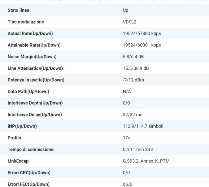

Buonasera ragazzi, ho attivato da qualche giorno una nuova linea FTTC 100M con TIM.
Vorrei chiedervi un paio di informazioni riguardo le statistiche della linea, in particolare su cio' che riguarda i valori INP,

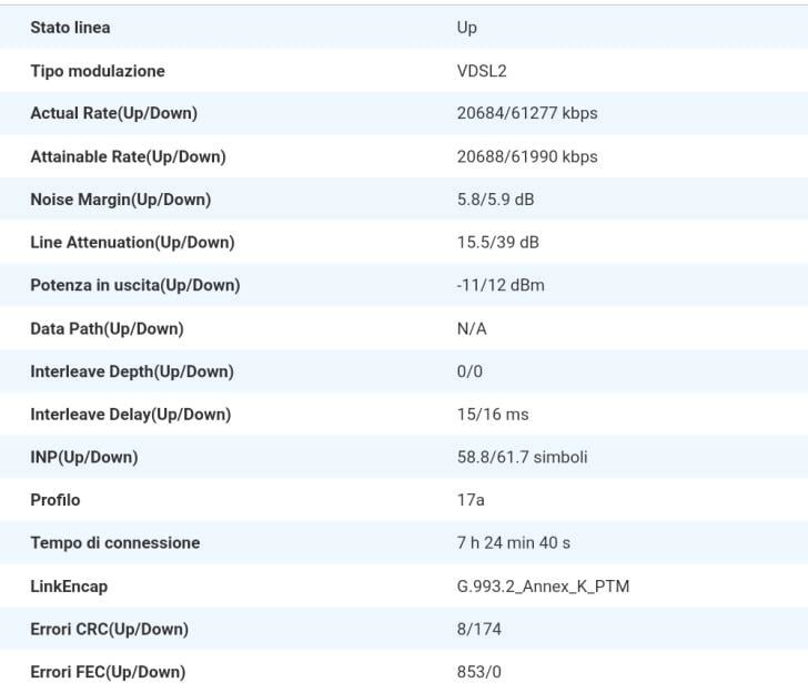

I primi giorni dopo l'attivazione della linea, tramite le statistiche del modem vedevo un interleave delay di 15/16ms e 58.8/61.7 simboli INP up/down, tuttavia, dopo qualche giorno mi sono ritrovato con un intelreave delay di 32/32ms e 112.9/114.7 simboli INP up/down e ho notato che oltre ad aver perso qualche mega in down sulla linea, il ping soprattutto ne ha risentito un po' di questo aumento del delay e dei simboli INP.
Cercando online credo di aver capito che tramite il protocollo G.INP se si alzano i simboli si ottiene una linea "piu' stabile" a discapito di una maggiore latenza.
Per questo motivo, vorrei chiedervi se eventualmente fosse possibile per me effettuare manualmente o richiedere un abbassamento dei valori INP per vedere se riesco a ottenere nuovamente 15/16ms o addirittura se fosse possibile azzerare completamente il delay dell'interleaving per provare ad abbassare la latenza quanto piu' possibile.
Inoltre, mentre mi informavo riguardo questo topic, mi sono anche ricordato che ai tempi dei profili ADSL TIM offriva l'opzione Internet Play che se non erro passava la linea da una modalita' interleaved a una fastpath per guadagnare in latenza e appunto mi chiedevo se il fastpath fosse ancora ottenibile sulle linee VDSL.
Vi allego qui due screenshot delle statistiche del TIM H+ sia quando ero a 15/16ms di interleave delay sia uno screenshot di oggi con delay salito a 32/32ms in caso mi sia sfuggito qualcosa.
    CNCRGN Non esiste la funzione internet play in FTTC e FTTH .
    Il ping non dovrebbe aumentare in concomitanza dell'alzamento del G.INP.
    Se vuoi farti rimettere il G.INP basso devi chiamare il 187, assistenza tecnica e chiedere lo specifico profilo. Alcuni utenti esperti ti aiuteranno di sicuro
    CNCRGN Non ri preoccupare di INP a 100. G.INP è lo stato dell'arte, non troverai svantaggi ma solo benefici ad averlo alto (a tutela dei disturbi)

      Filippo94 Si so che il G.INP e' molto valido a garantire stabilita' senza compromettere la latenza pero' come dicevo, ho notato un leggero peggioramento delle latenze medie con questa salita dei simboli INP rispetto ai primi giorni dopo l'attivazione della linea.
      Che poi, tra l'altro non saprei neanche perche' i valori INP si sono alzati da soli apparentemente da un giorno all'altro
        CNCRGN Perché le linee si adattano a seconda delle condizioni che rilevano; nel momento in cui avvertono disturbi rilevanti che causano molti errori tendono ad adeguarsi in modo conservativo.
        Ma, al di là dei numeri sulle statistiche del modem, hai differenze tangibili nell'uso quotidiano? Se no, non fasciarti la testa se ancora non te la sei rotta 😉
          troppi errori fec hai qualcosa che non va
            djrexishere troppi errori fec hai qualcosa che non va
            Ma non mi pare, anzi, ha azzerato i CRC con l'IMP a 100.
            [cancellato] Si immaginavo che ci sara' stato qualche disturbo che ha fatto aumentare i valori INP, mi interessava il poter riabbassare i valori in quanto comunque anche se di poco una differenza tangibile c'e' stata specialmente lato ping come dicevo.
            djrexishere Per quanto riguarda i FEC, non saprei da cosa potrebbero essere causati. Quando e' venuto il tecnico la settimana scorsa l'ho personalmente aiutato a stendere il doppino nuovo dalla chiostrina sotto il palazzo fino a dentro casa, abbiamo provato anche 5 coppie diverse su chiostrina e armadio per vedere quale agganciava meglio e questa che sto usando adesso sembrava essere la piu' performante.
            C'e' da dire pero' che la chiostrina in se non e' proprio in ottime condizioni e specialmente la cabina e giunzioni varie tra il palazzo e l'allaccio prima del cancello che poi da in strada sono messe veramente male.
            Edit: ora in 5 ore di uptime sono a 894/0 FEC up/down
