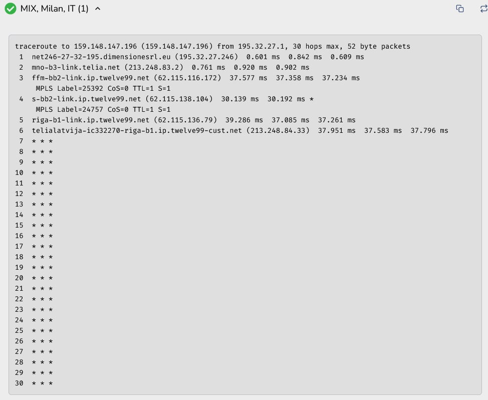

      Dici? E secondo te perché da TIM sembra raggiungere l'ip, mentre da 2bite (tramite itgate - @[cancellato] avete cambiato i transiti? ) no, come pure da un controllo al volo sui lg di Dimensione e Sparkle

            Si, lo vedo pure da TIM, mi lasciavano perplesso gli altri tracciati (2bite/itgate, lg dimensione, gambadilegno).

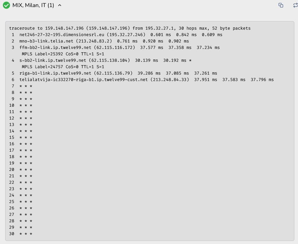

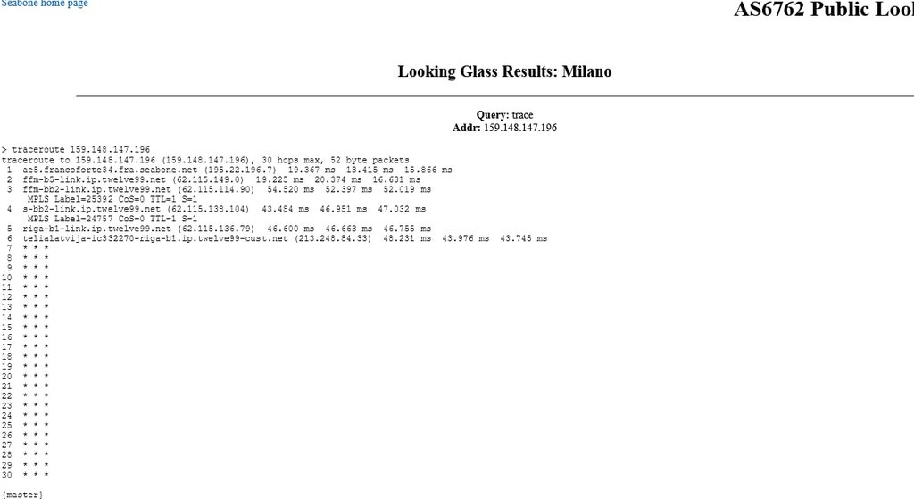

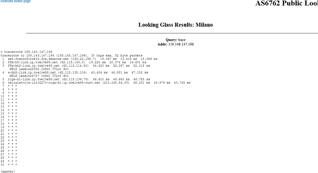

              [cancellato] Per me via Telia continua a non essere raggiungibile.
              Idem da cogent

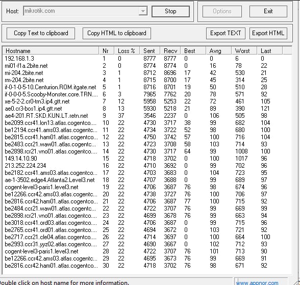

              Bel down, non c'è che dire.
              La cosa che mi sorprende è che, come @gandalf2016 da almeno 2 ISP l'ICMP funzioni...

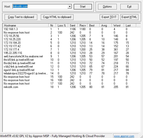

              |                                      WinMTR statistics                                   |
              |                       Host              -   %  | Sent | Recv | Best | Avrg | Wrst | Last |
              |                             192.168.1.3 -    0 |   15 |   15 |    0 |    0 |    0 |    0 |
              |                            192.168.88.1 -    0 |   15 |   15 |    0 |    0 |    1 |    0 |
              |                            mikrotik.com -    0 |   15 |   15 |   83 |  109 |  172 |  116 |
              |________________________________________________|______|______|______|______|______|______|
                 WinMTR v0.92 GPL V2 by Appnor MSP - Fully Managed Hosting & Cloud Provider

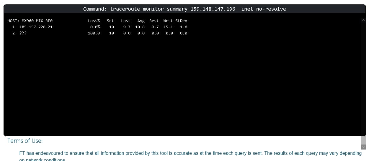

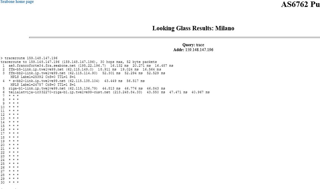

              Ed ancora più sorprendente (per me, ovvio) è che dal lg dello stessi 2 ISP (ft e gambadilegno) non va una se*a, come su cogent
