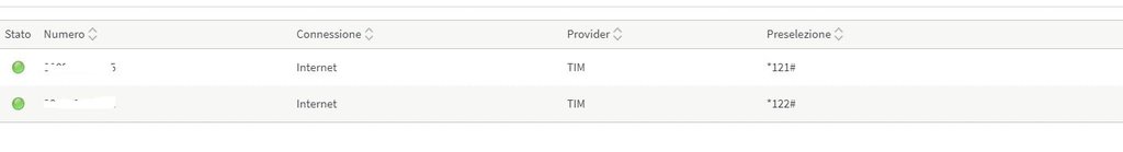

Salve a tutti, a causa della instabilità della mia linea sono costretto a utilizzare il mio fritzbox 7590 in cascata con lo smart modem tim, per quanto riguarda la connessione a internet è stato tutto molto semplice seguendo la guida avm, non riesco però a far funzionare il voip, ho sempre seguito questa guida avm (https://it.avm.de/assistenza/banca-dati-informativa/dok/FRITZ-Box-7590/177_Telefonare-con-il-FRITZ-Box-attraverso-un-altro-router/) ed effettivamente come da immagine risulta che i numeri sono configurati correttamente, ma se provo a chiamare il numero non squilla e nemmeno è in grado di chiamare

                      Filippo94 purtroppo non funziona, ma ho notato una cosa, come si vede da screenshot ho due numerazioni una di quelle la utilizzo per il fax, de dico al telefono dect di reagire al numero del fax, squilla, però con il numero che utilizzo per le chiamate non funziona, ne in entrata ne in uscita ( mi compare la scritta accesso rifiutato)

                              mark129 provato, chiamo, mi da libero ma ovviamente non squilla il telefono dect, e il router non mi registra la chiamata in entrata cosa che ripeto avviene tranquillamente con l'altra numerazione impostata sulla funziona fax, mi deve sfuggire qualcosa....
                              Ed immagino che se, piuttosto che ricevere la chiamata, la chiamata la effettui tu da quel numero non riesci ugualmente (che dice il log in questo caso, sempre accesso rifiutato?).
