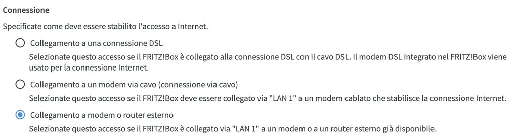

Fritz configurato con Firewall attivo (non capisco la differenza tra le due modalità di accesso, ho usato Collegamento a modem o router esterno tramite LAN1.
Ma cosa cambia rispetto: Collegamento a un modem via cavo (connessione via cavo) su LAN1?
Non si capisce bene cosa cambia tra queste due modalità

                tankalf Resetta sia il Fritz che l'hub, non fargli fare configurare nulla in automatico al Fritz (metti altro operatore se lo chiede)
                Non mettere VLAN sul Fritz e prova a mettere "collegamento a modem/router esterno" sotto "dati di accesso", se non funziona prova anche "collegamento a modem via cavo" (grazie AVM per la nomenclatura, come sempre)
                • tankalf ha risposto a questo messaggio
