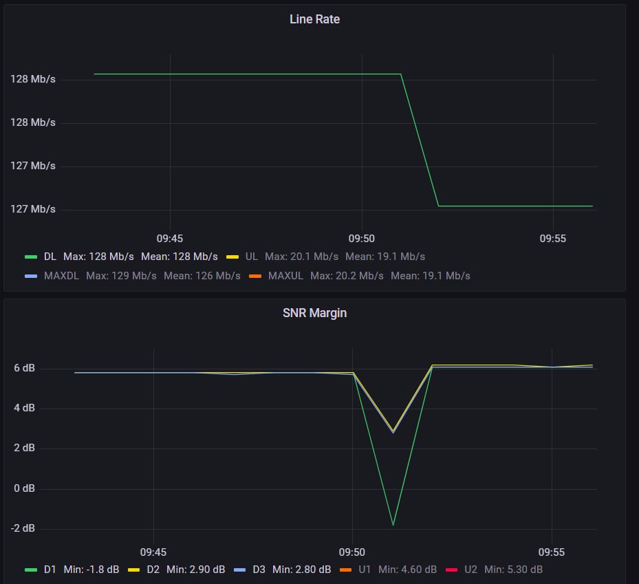

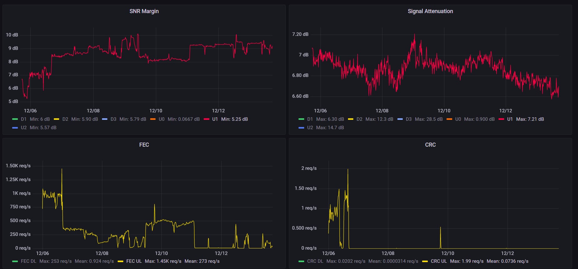

        Io terrei sotto controllo anche FEC e CRC, in qualche modo sono legati al SINR, esempio sulla mia linea (con uplink rotto):

          handymenny
          Si per adesso nessun CRC con SNRm a 3.8db e FEC totali circa 5000 in 10 ore, direi non moltissimi considerando il basso SNR.

                  macro Di cose strane ne succedono, guarda qui perché è intervenuto SRA:
                  se hai accesso a ssh e xdslctl questo è lo script che uso per raccogliere questi dati

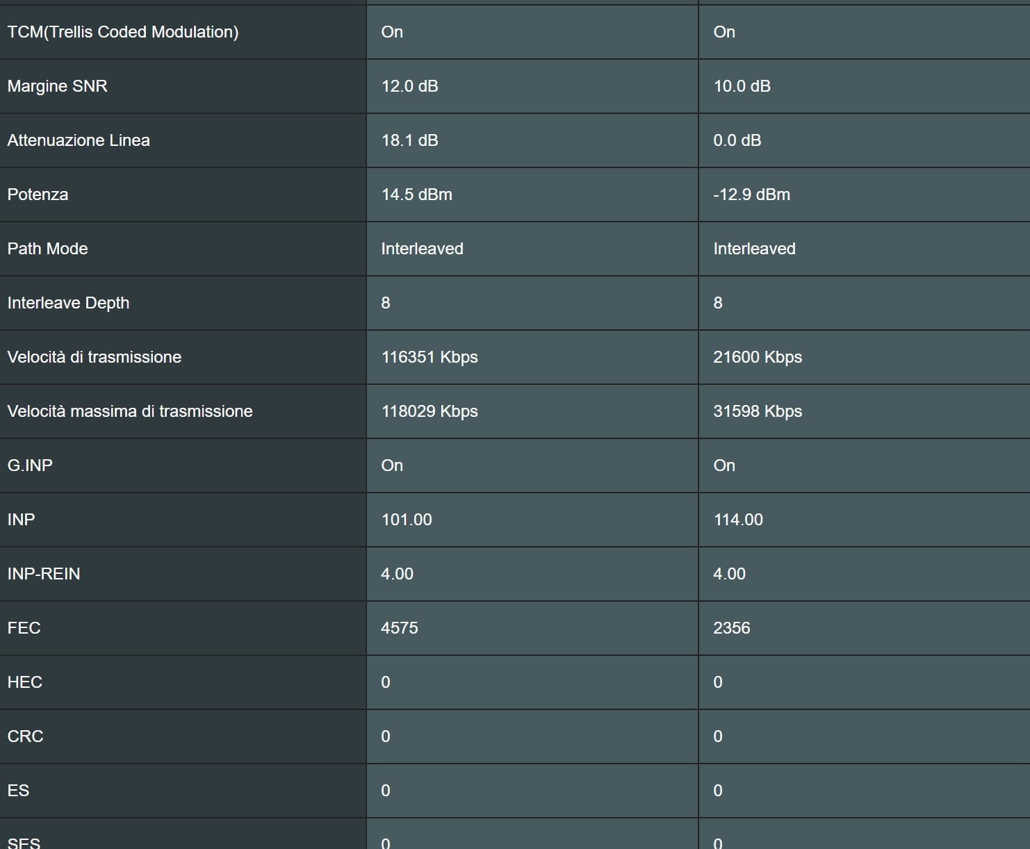

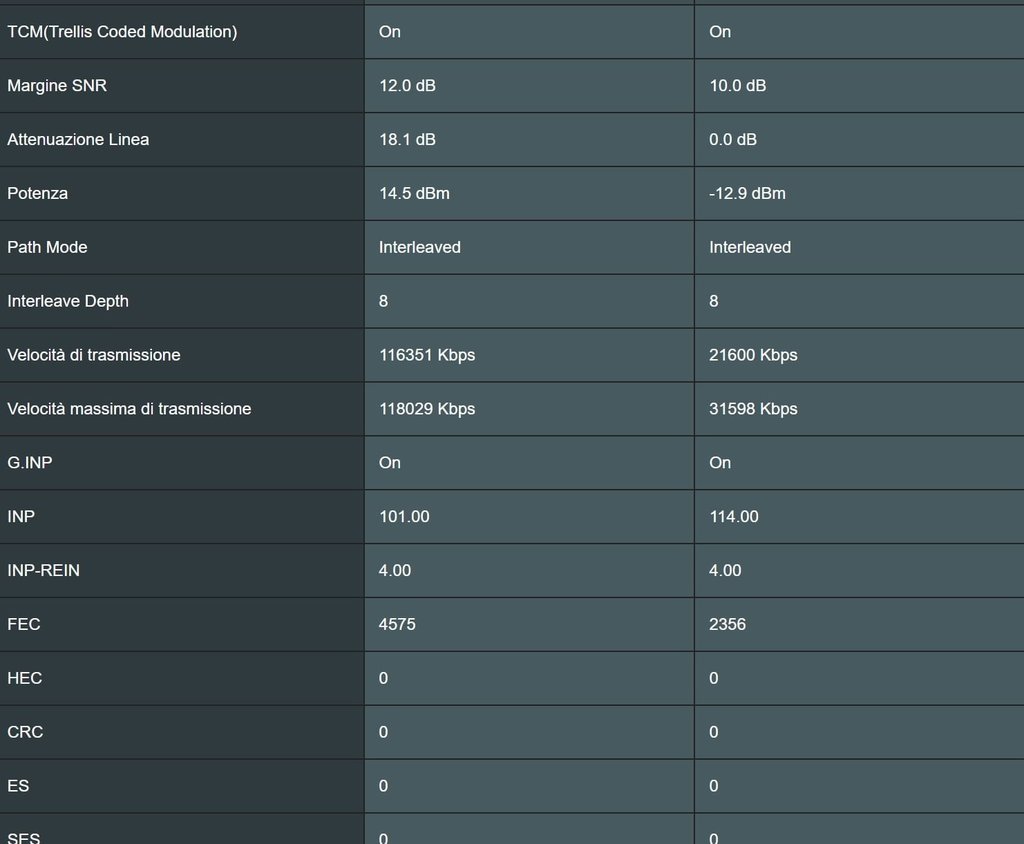

                      Ho smanettato troppo e adesso mi ritrovo con profilo 12db e REIN 😏
                      Chiamo al 187 ma parlo arabo....C'è qualche tecnico telecom nel forum?

                          Giuseppe85
                          Nel mentre per il downstream se riabbassi l’snrm a 6db ti riprendi la portante, l’upstream lo agganci già al max fortunatamente.
                          certo
