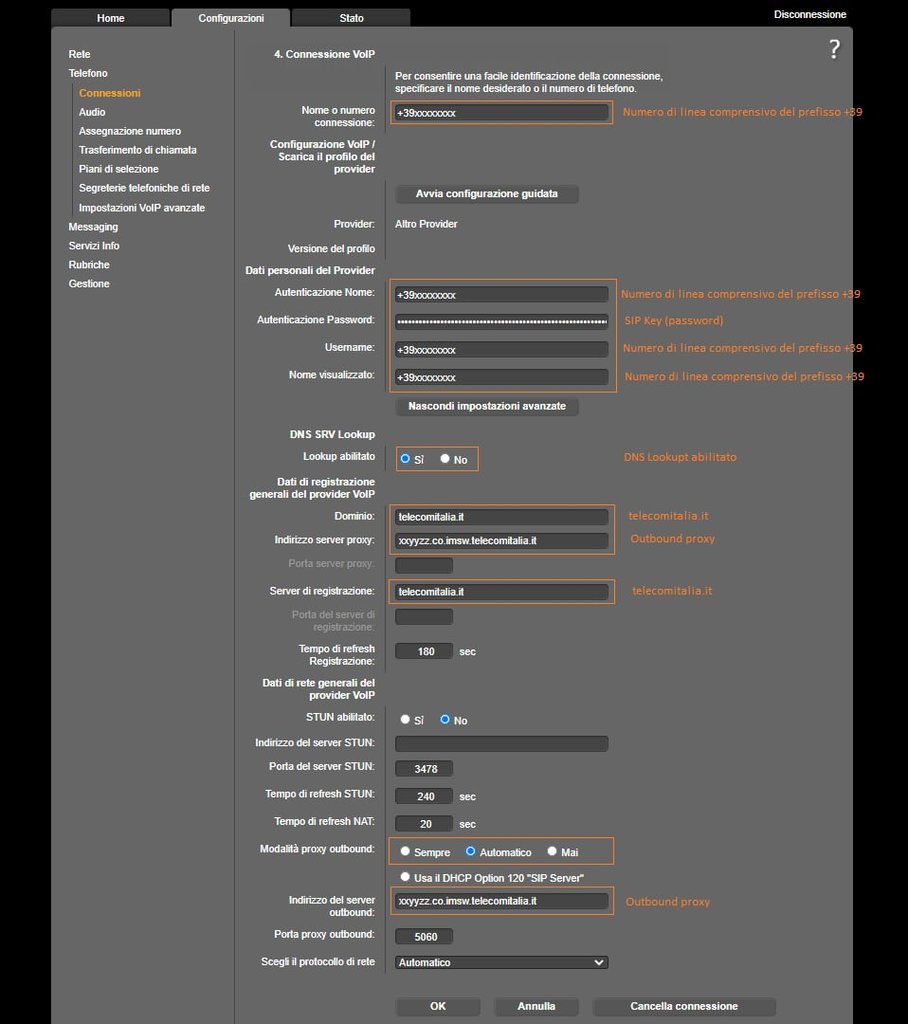

ho configurato le impostazione come da guida Gigaset (vedi immagine)

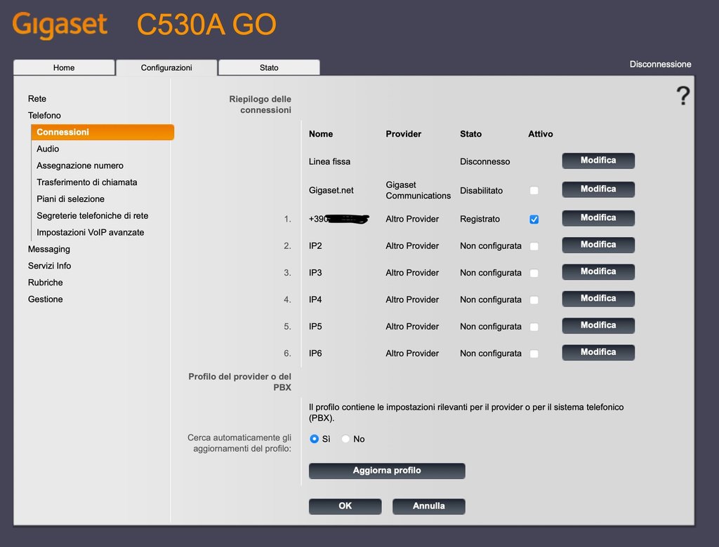

con i dati recuperati da TIM, e fin qui tutto bene, ottengo "Registrato" (vedi immagine).

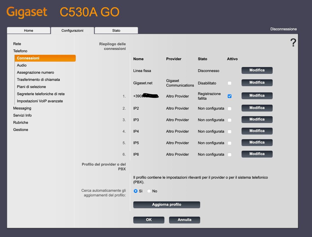

Se lascio passare del tempo, 30/40 minuti, lo stato della connessione passa a "registrazione fallita" (vedi immagine).

      In teoria con TIM non dovrebbe essere necessario impostare alcun proxy - basta abilitare le query DNS di tipo SRV e impostare il dominio telecomitalia.it. Poi dovrebbe trovarsi tutti i proxy necessari da solo.
      Il comportamento che vedi sembra quello causato da un router che dopo un po' rimuove il mapping NAT. Però ha un tempo di refresh della registrazione di soli 180s, che è piuttosto breve. Hai fatto qualche configurazione sul router per il traffico VoIP? Port forwarding o triggering, ad esempio?
      Vedo il tempo di refresh del NAT è impostato a 20s, ma non c'è server STUN impostato - non so se in quel caso i Gigaset facciano keepalive o no. Prova ad esempio ad impostare il server STUN a stun.voip.eutelia.it

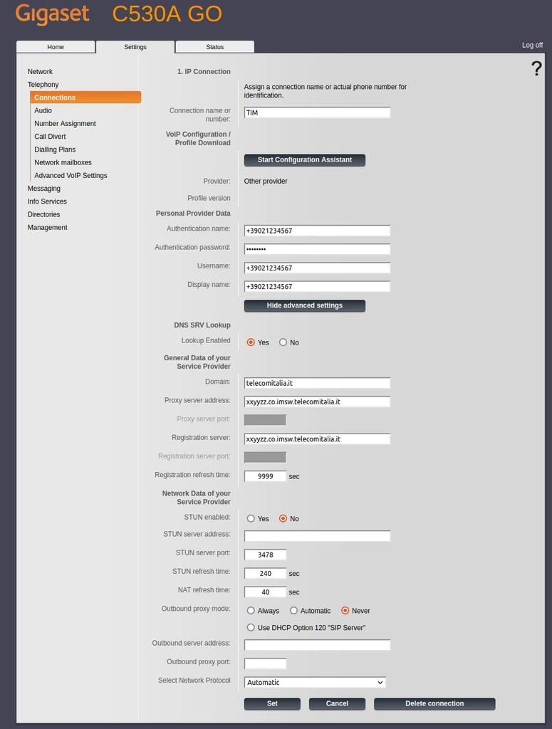

                  Ho lo stesso telefono ed avevo lo stesso problema. Purtroppo l'esempio di configurazione fornito da Gigaset contiene diversi errori.
                  Ecco la mia configurazione che ad oggi funziona:
                  La causa principale del mio problema era il valore di 20s impostato per il "NAT Refresh time" (Tempo di refresh NAT). Esaminando, il traffico SIP con wireshark mi sono convinto che il proxy principale di TIM ha un firewall che blocca i messaggi udp a 5060 in ingresso se il cliente (cioè il Gigaset) invia troppi pacchetti per unità di tempo rispetto ad un valore limite. Probabilmente tale limite è stato ridotto da TIM recentemente per far fronte agli attacchi DDOS ai fornitori di servizi VoIP dell'anno scorso.
                  Comunque che sia, nel mio caso, settando un valori oltre 35s faceva funzionare tutto.
                  Attenzione però, una volta superata il limite di messaggi TIM, dovresti aspettare un pò prima di riprovare. Purtroppo non so per quanto tempo dura il blocco.

                        sja1440 Grazie perché avevo lo stesso problema e adesso con questa modifica pare che si sia risolto. Ho visto che hai anche cambiato il registration refresh time che hai portato a 9999, il default mi sembra era 180.
                        • sja1440 ha risposto a questo messaggio
                          slowhand
                          Il campo "Registration refresh time" contiene il valore che viene inviato dal Gigaset a TIM. Il protocolo SIP prevede che è il SIP server (cioe TIM) che decide il valore che vuole usare e lo inserisce nella risposta che manda al Gigaset. (ecco un articolo che lo spiega). Avevo visto che TIM risponde sempre con il valore di 360s. In fatti, ho verificato che con TIM il Gigaset usa effettivamente 360s indipendentemente del valore che inserisco io.
                          Uso il valore 9999 (il massimo consentito dal Gigaset) perché TIM ha scritto: Expire Time: Minimo 86400 secondi". Di conseguenza ho inserito il valore più grande che potevo.
                            sja1440 grazie, sì avevo immaginato fosse quello. La cosa scandalosa è che Tim dà tutte le informazioni di configurazione, anche quelle che non servono a quasi niente, e poi non indica il NAT-keep-alive da utilizzare (peggio ancora, lo cambiano e non lo comunicano).
                            sja1440 sì comunque in linea teorica abbassare il registration expiry per ovviare al problema del NAT-keep-alive non è la maniera corretta, anche se probabilmente funziona. E' TIM che dovrebbe dare i parametri corretti da impostare.

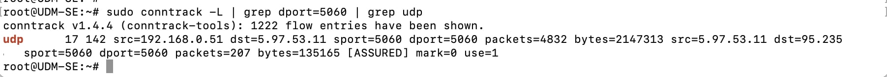

                            Per chi ha hw Unifi, tipo la dream machine, il timeout di una connessione UDP nel firewall è 180 secondi, come da screenshot allegato la cifra dopo 17 è un countdown che parte da 180 e adesso nel mio caso arriva a 140 (perché ho impostato 40 nei settings del Gigaset) e poi riparte.
