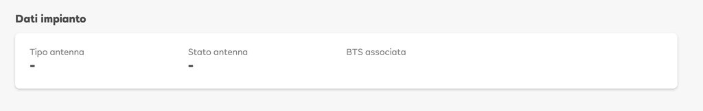

Per curiosità volevo controllare il livello del segnale dall'area clienti...ma...non compare nulla.
