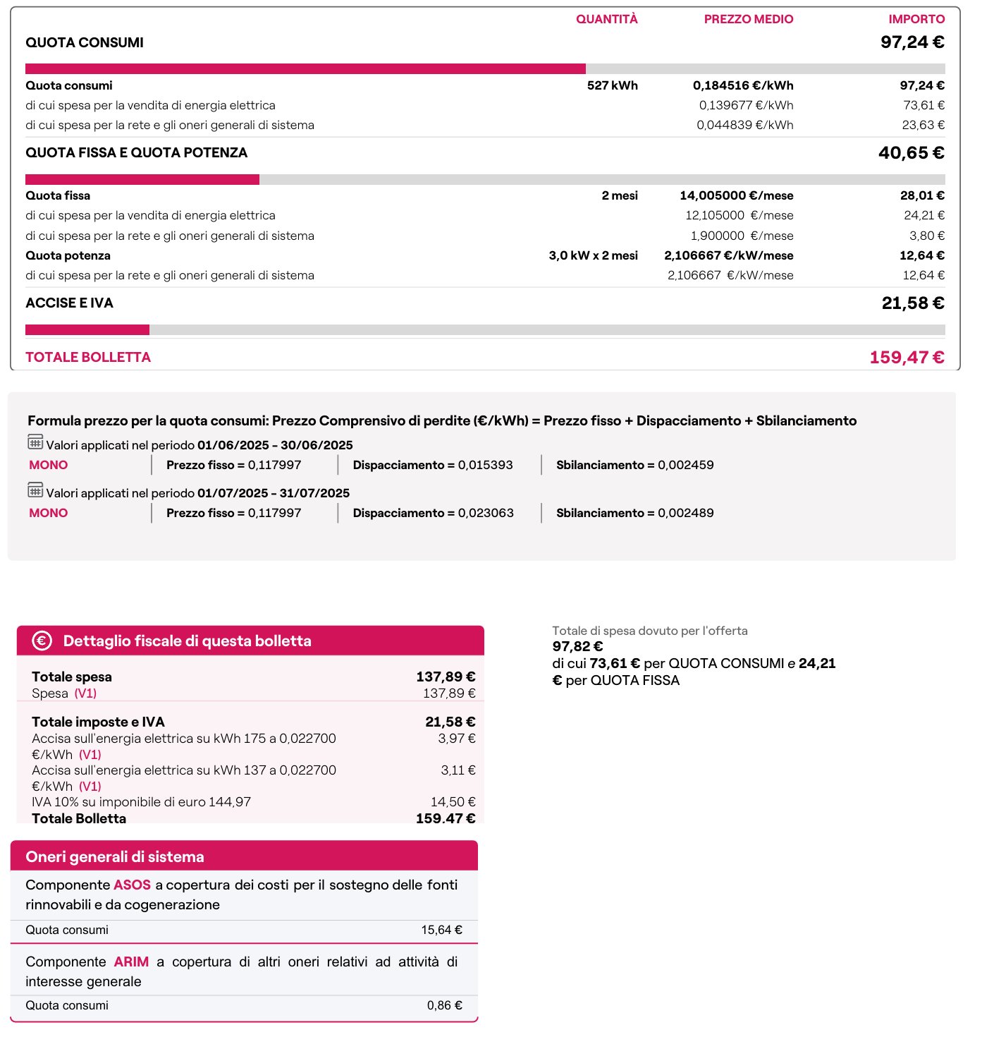

oxyyy Buongiorno, attualmente sono con enel contratto E-LIGHT e questa è l'ultima bolletta, guardando in giro attualmente l'offerta migliore è quella di eon con il codice amico, mi confermate che avrei un risparmio sia sulla quota fissa che sul prezzo della luce. grazie

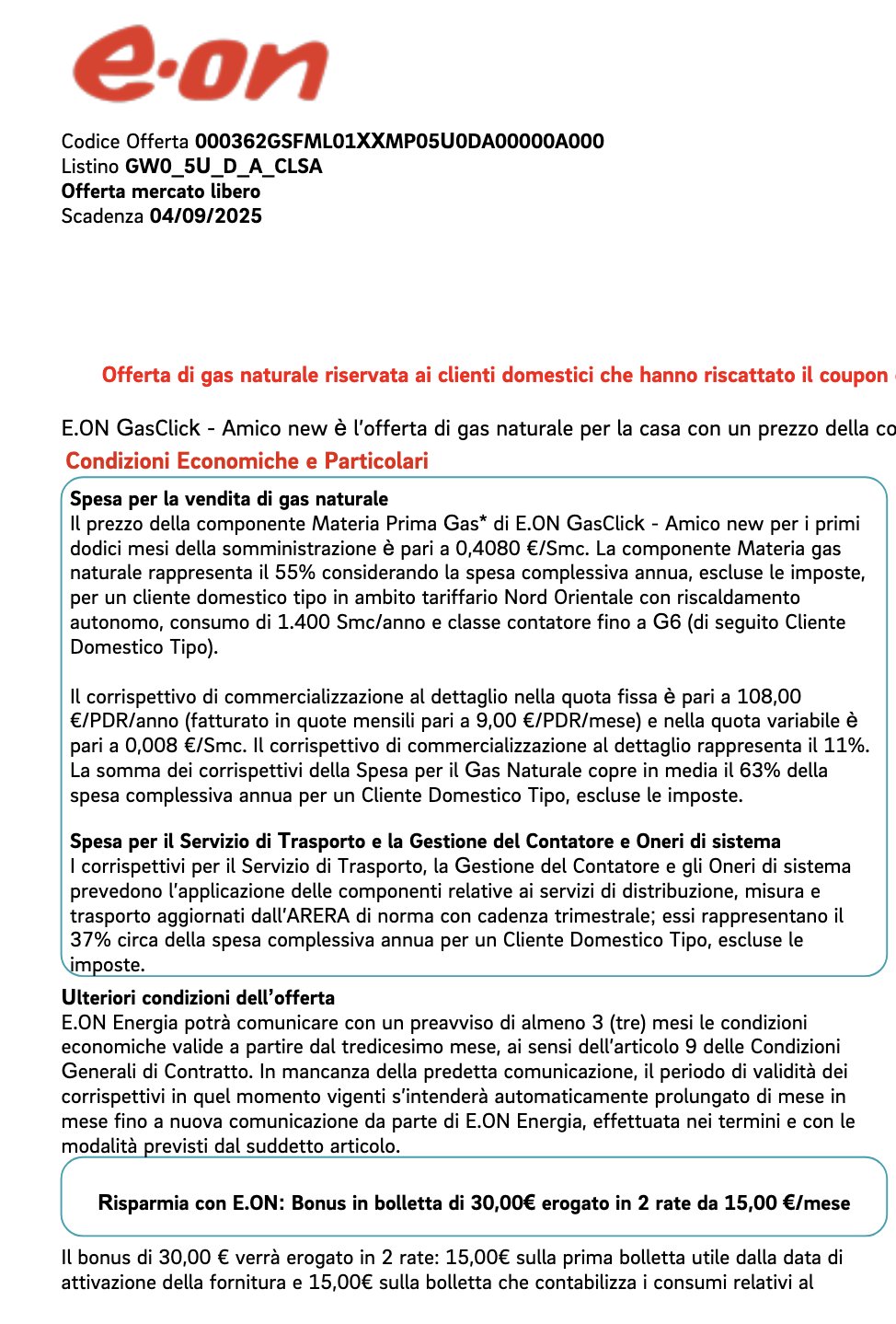

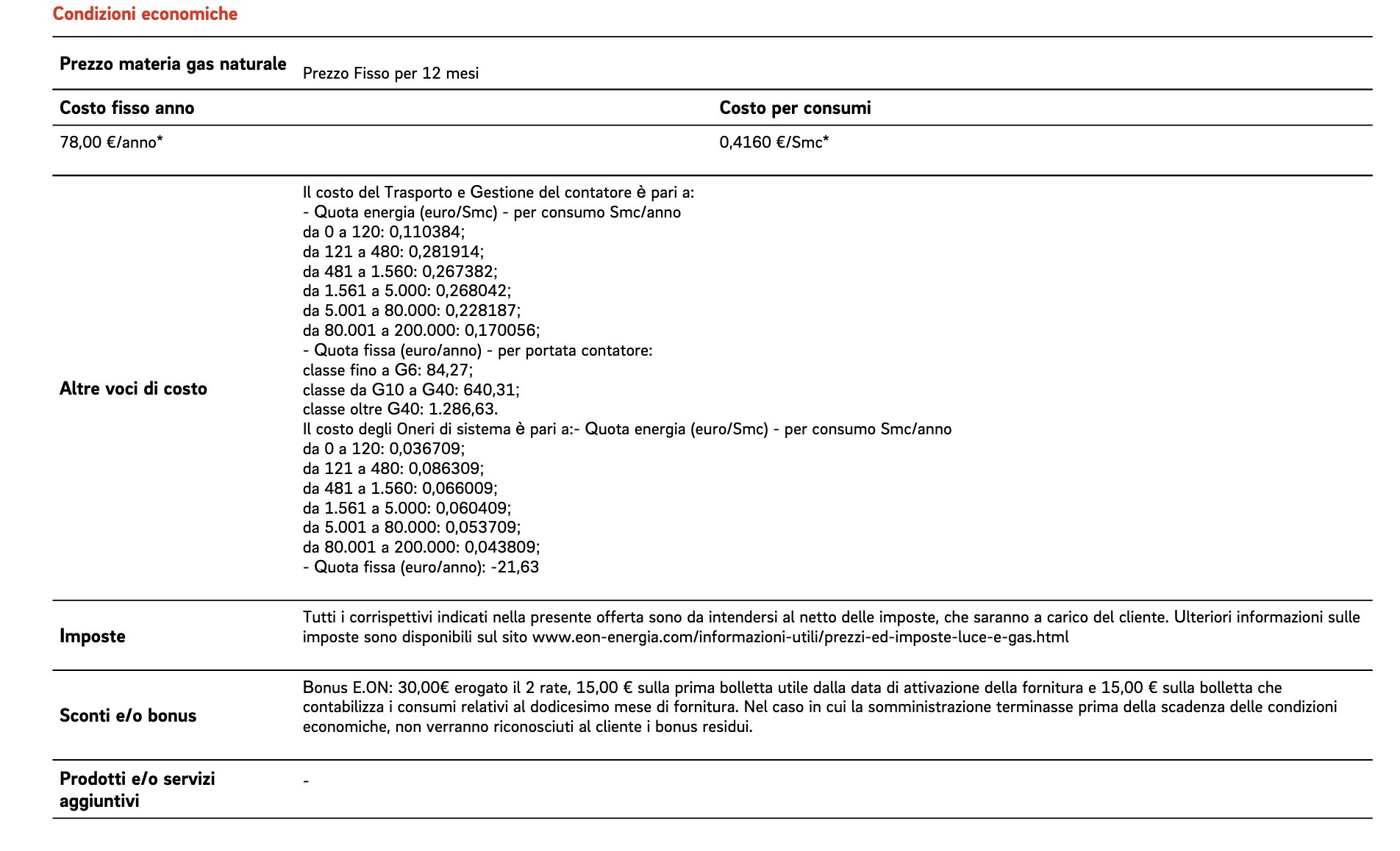

Antony Buongiorno a tutto, sul prezioso foglio Excel delle offerte Gas, ho adocchiato questa offerta di E.ON Energia: GASCLICK AMICO NEW (000362GSFML01XXMP05U0DA00000A000). Spulciando nella documentazione contrattuale vi è un abnorme differenza tra documento sintetico e di dettaglio (in allegati), oppure, sbaglio io? Si passa: quota annuale 108 a 78 e costo smc da 0,408 a 0,4160
pietro-c Antony Quota annuale da 108 a 78 con lo sconto di 30 euro divise in due rate da 15 euro. L'aumento da 0.408 a 0.4160 è dovuto dalla somma del costo materia prima 0.408 e della commercializzazione variabile 0.008/smc, come indicato nel box spesa per la vendita gas natirale delle CTE. La scheda sintetica somma tutte le voci delle cte. Alessandro8083 https://docs.google.com/spreadsheets/d/1ToYALBCaB9S_xFLVeLaHP46aD8bF3I09_aB09Up32pE/copy?usp=sharing https://docs.google.com/spreadsheets/d/18bzSR5JAIGhiISITbEMehDAWRVXMJqUNbqXeTmYLttM/copy?usp=sharing
