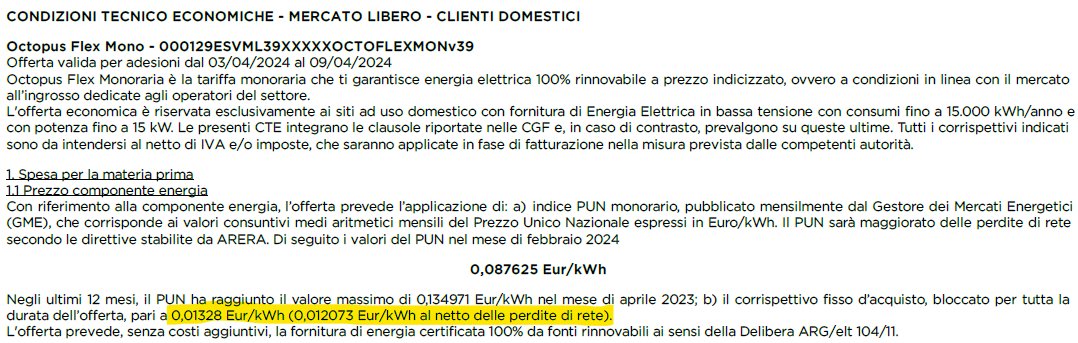

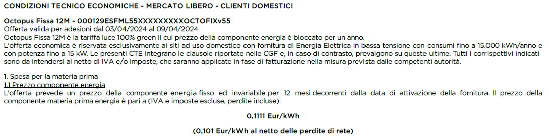

                      Domanda: ma per avere un'idea reale della possibile spesa il "Portale Offerte" lo trovate affidabile?
                      Perchè ho ho notato che i prezzi che vengono pubblicizzati sui portali dei fornitori non sono mai uguali ai prezzi che vengono utilizzati per il calcolo sul portale offerte e allo stesso modo non sono uguali a quelli presenti nei vari pdf di scheda tecnica. Al prezzo dell'energia, che è quello che viene pubblicizzato sui portali dei fornitori, è sempre aggiunto un altro valore, oltre alle perdite di rete, e nel caso di offerta variabile dove c'è un sovrapprezzo oltre al PUN, questo sovrapprezzo nel PDF è superiore di quello pubblicizzato.
                      esempio
                      Octopus Fissa 12M
                      sul sito Materia Energia --> 0,1111 €/kWh (perdite di rete comprese, aggiungo io)
                      nel PDF --> 0,121918 €/kWh
                      Octopus Flex Mono
                      sul sito Materia Energia --> PUN + 0,01328 €/kWh
                      nel PDF --> PUN × 1,1 + 0,024099 €/kWh
                      Non so voi ma trovo complicato stabilire tra una offerta e l'altra quale sia più conveniente.

                        giponino avrai una versione vecchia del pdf, va scaricato periodicamente perchè viene aggiornato con le offerte che ci sono in quel momento
                          Ciao, no, è stato appena scaricato, ci sono incongruenze nel PDF stesso (ma questo vale anche per altri fornitori)
                          e più sotto
                          oppure
                          e più sotto
                            giponino sei tu che non sai leggere le schede sintetiche ( cioè quello che tu chiami PDF)
                            Nella scheda sintetica il fornitore ( Octopus in questo caso) deve sempre aggiungere, alla materia prima, il PDisp (dispacciamento a consumo) pari a 0,010818 nel 2trim2024
                            0,024099 = 0,01328 + Pdisp (per lo spread della Octopus Flex)
                            0,121918 = 0,1111 + Pdisp (per il PE della Octopus fissa)
