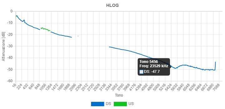

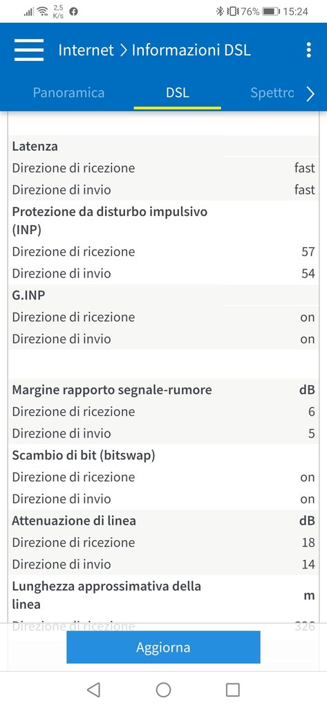

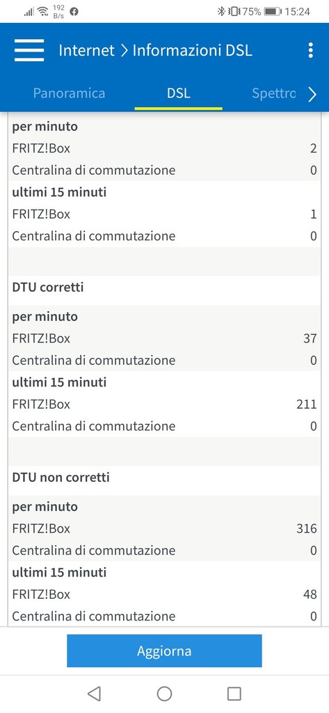

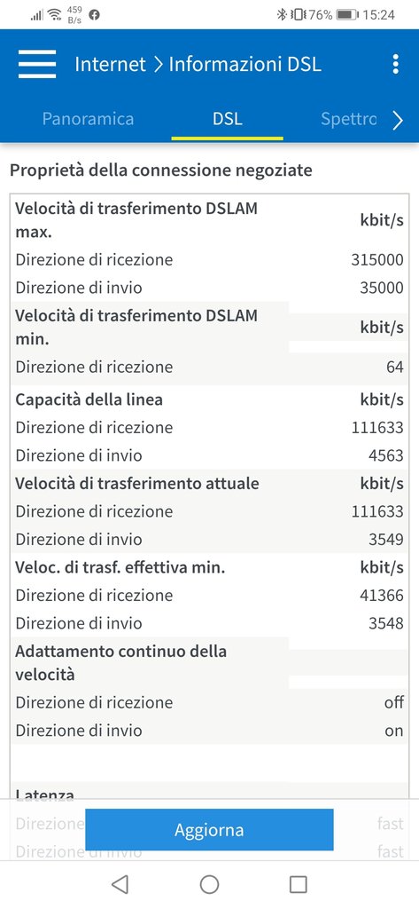

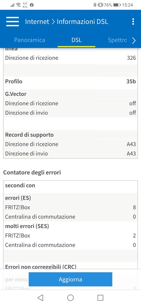

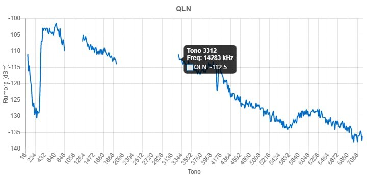

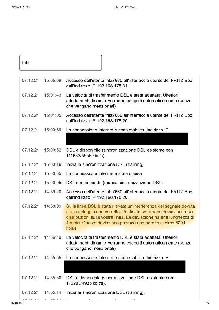

Buongiorno ragazzi, oramai sono mesi che ho problemi con la mia linea, ho sempre tamponato mettendoci mano ma ultimamente il problema è peggiorato e Fastweb non mi aiuta.
La linea "normalmente" viaggia a 130/35, poi a volte inizia a disconnettersi senza motivo apparente e si riaggancia a valori di molto inferiori e altre volte invece va in randomica.
Togliendo l'RJ45 e rimettendolo molte volte il problema si risolve, altre volte sono costretto a rifare l'allaccio sulla borchia TIM per risolvere.
Ho cambiato cavo che va da borchia a modem. Ho cambiato borchia con un'altra originale TIM che già usavo e che non ha mai dato un problema ma non si risolve.
Vi passo i grafici e vi linko altre 2 vecchie discussioni per un raffronto, ho notato che negli eventi del fritz viene registrato un problema con una deviazione che ovviamente non è in casa.
Io mi sono convinto che sia colpa della derivazione del condominio, voi cosa ne pensate?
