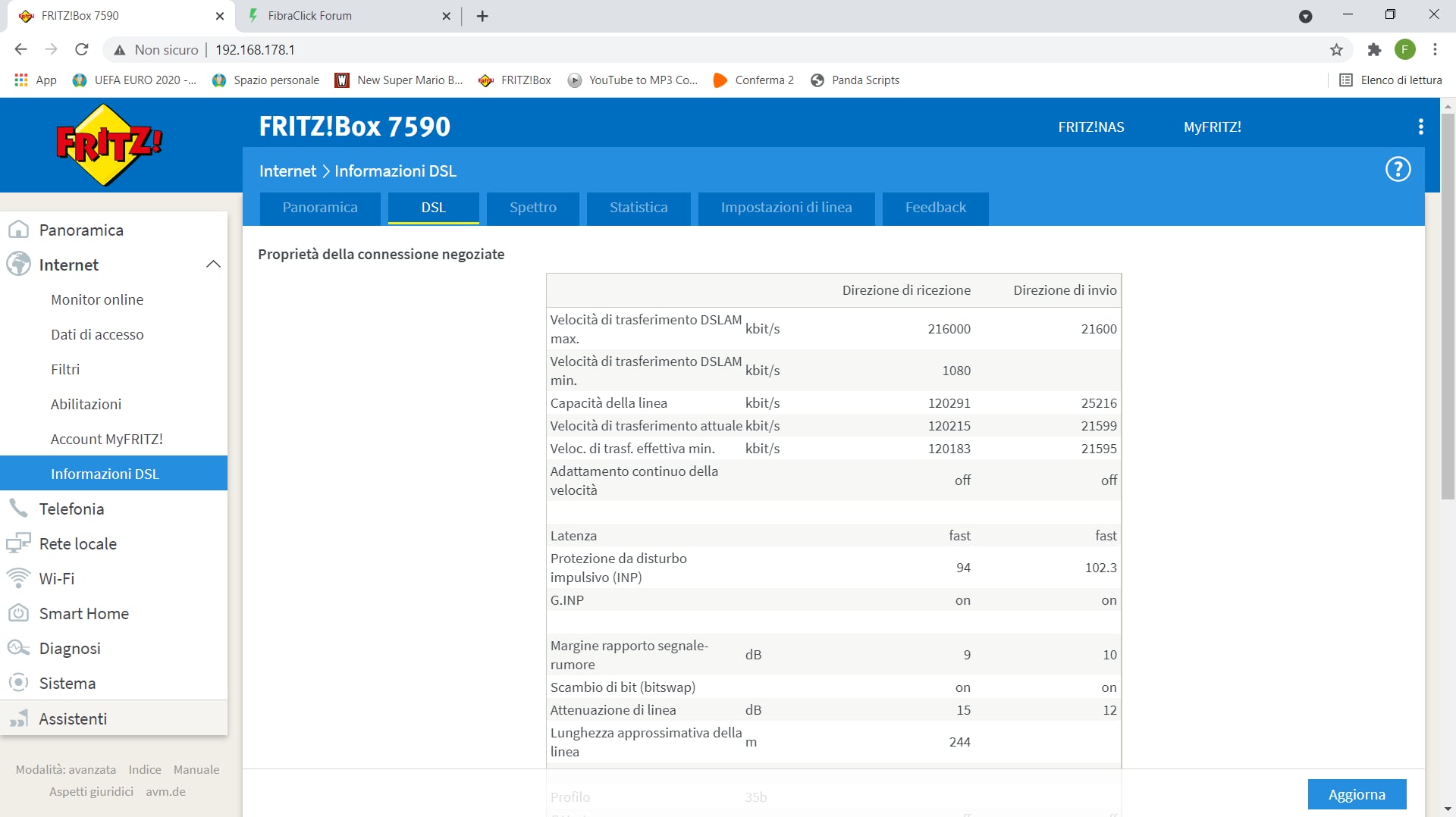

Salve a tutti, purtroppo in questi ultimi giorni a causa del mal tempo ho avuto dei cali di tensione con conseguenti disconnessioni del modem. Ieri il modem si è allineato e ora mi ritrovo con questa situazione.
Premesso che già avevo l' IMP alto a seguito di altre disconnessioni avvenute mesi fa, e già mi cambiarono il profilo ma l SNR era sempre a 6 db e quindi agganciavo una portante di 185 Mb.

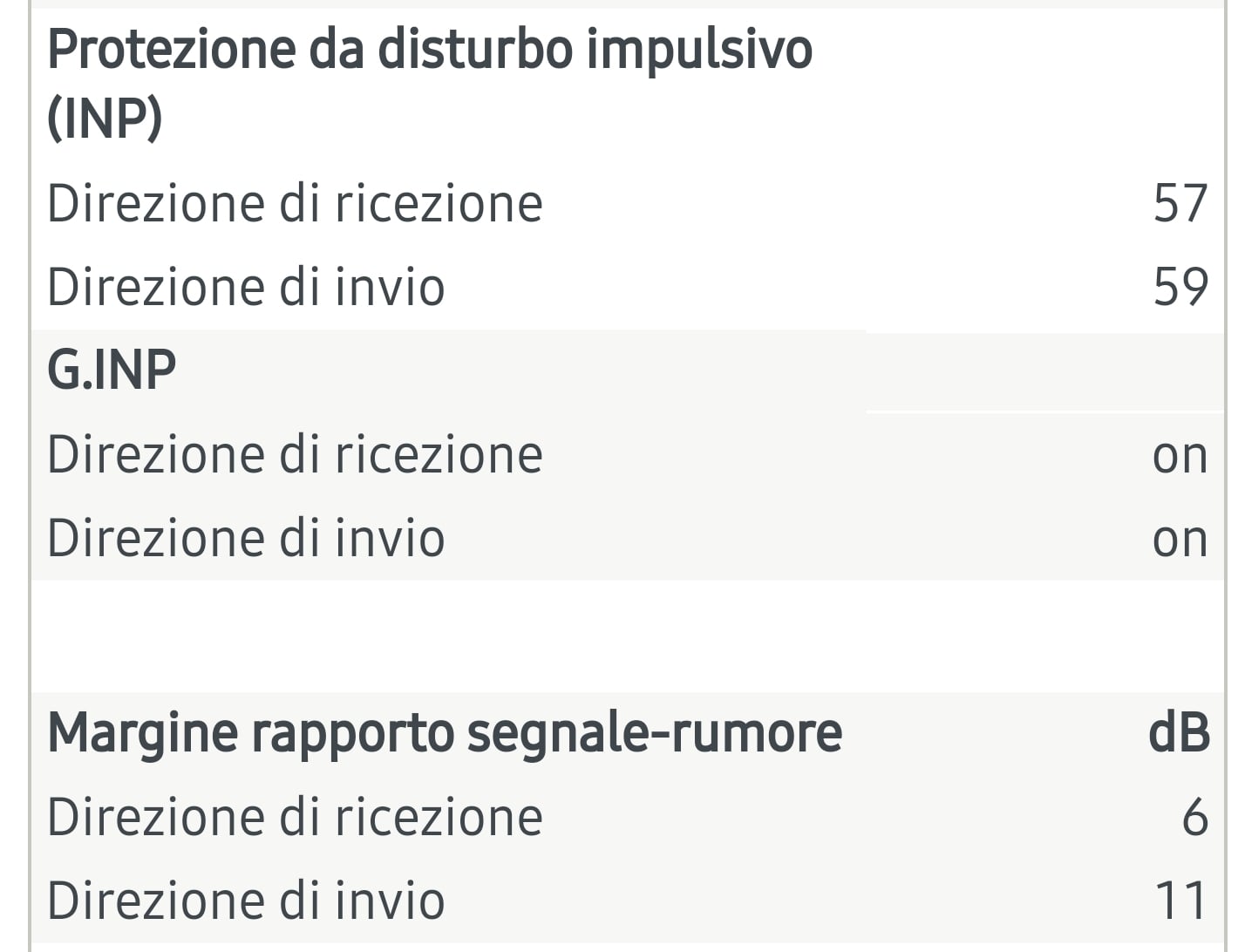

        Mi ha aperto una segnalazione riportando quello che io chiedevo, cioè il passaggio al profilo i2012_1008, e stamattina è successo il miracolo 😂 mi hanno rimesso il profilo a 6 db senza l SOS. Solo che non ho capito il perchè l upload è rimasto a 11 dB

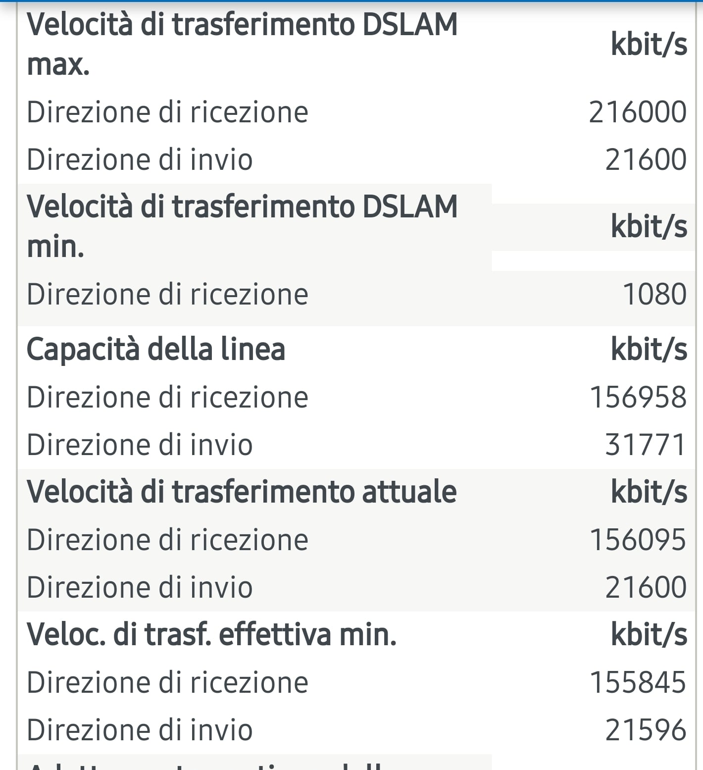

            è normale che in upload, agganciado "solo" 21600 su 31700 potenziali, ci sia un margine di rumore di 10/11/12dB, in assenza poi di altre problematiche.

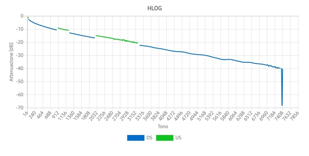

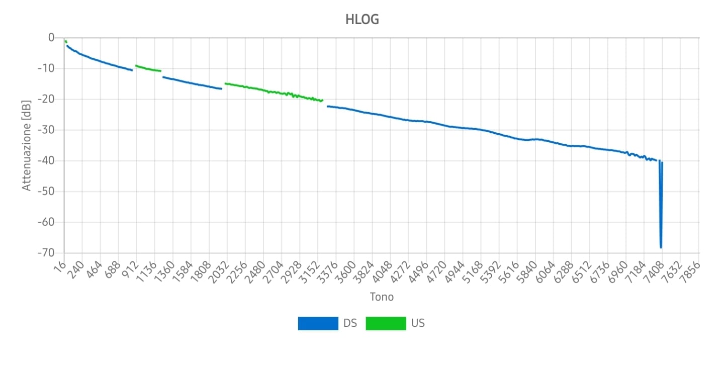

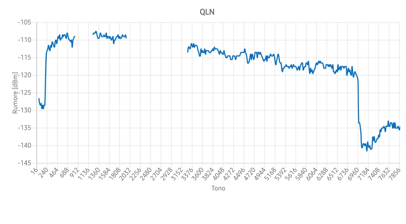

            Questi sono i grafici generati dal fritzbox.
            Sono abbastanza normali?
              Branco9 Sembra tutto regolare, rumore alto (diafonia su cui non puoi fare nulla)
