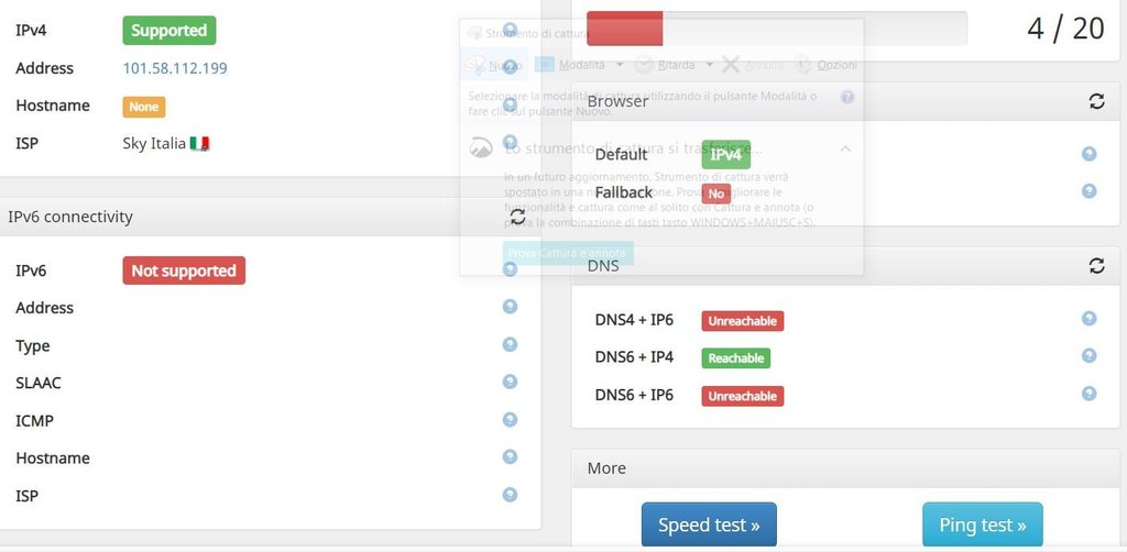

Verifica cosa ti esce qua: https://ipv6-test.com

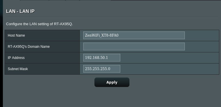

    Inoltre verifica che sotto LAN il campo IP address non sia 192.168.0.1 ma qualcos'altro:

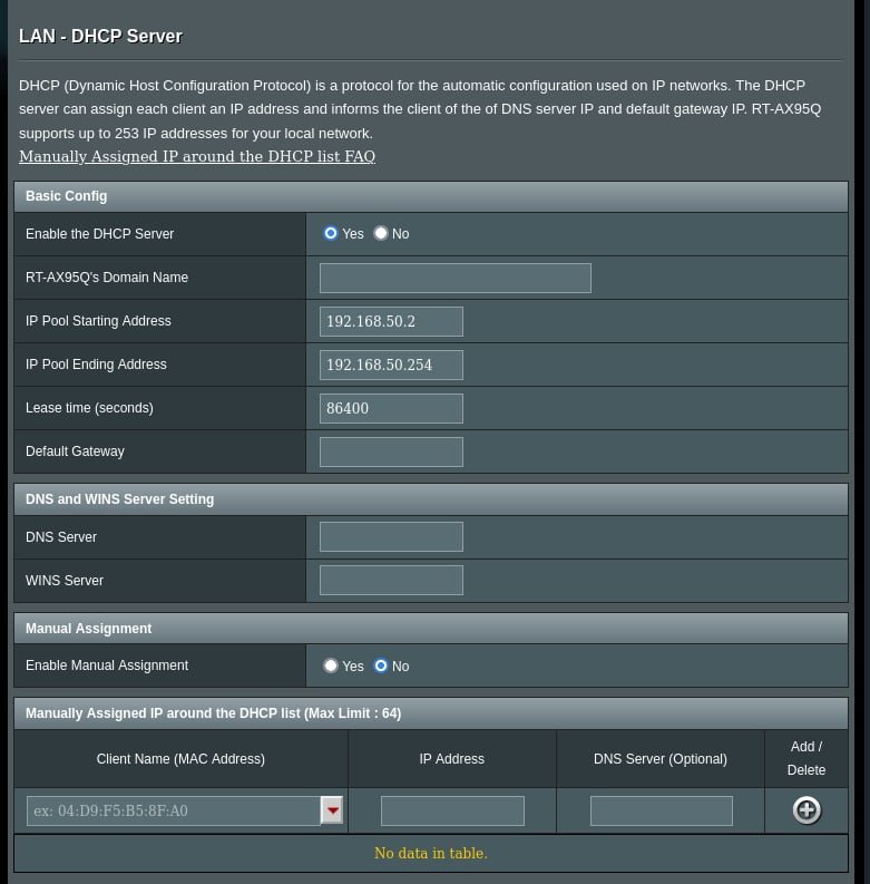

    Se fosse 192.168.0.1 bisogna prima cambiare la sezione DHCP Server e poi l'IP address.
    A questo punto puoi settare il Wireless e la navigazione dovrebbe funzionare (il port forwarding no, ma iniziamo così)

      • l'ip address è, come correttamente riporti, qualcosa di diverso da 192.168.0.1 ed in particolare è come quello che hai indicato nello screenshot (192.168.50.1) --> in conseguenza di questo tutti gli ip delle periferiche collegate è 192.168.50.xxx

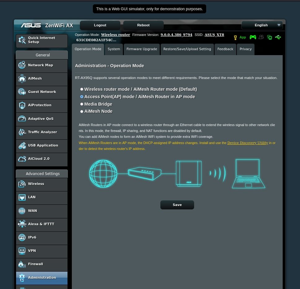

      edofullo Pensavo.. non sarebbe meglio mettere questi router anziché in cascata in modalità AP+switch cioè in bridge con la LAN Sky🤔
      Mi sembra più pulito il tutto, no doppio NAT sì IPv6..
        gandalf2016 ma l Asus ha poi la modalità bridge?
          Camel90 alla peggio si inventa, e questo è possibile su qualsiasi router.
          Statico sulla LAN appartenente alla subnet della LAN del router originale.
          Disabiliti il DHCP del router da mettere in cascata e via.
          WAN non configurata, router collegati tra loro LAN LAN.
            gandalf2016 Si potrebbe fare... ma avrebbe comprato un router inutile, allo stesso prezzo avrebbe potuto prendere un AP semi professionale 🤭
            Comunque si, se @oilexx vuoi provare il settaggio è questo, sarebbe tutto molto più pulito.
            In questo modo praticamente l'asus fa solo WiFi (e switch), eventuali impostazioni aggiuntive (port forwarding, DMZ, VPN, QoS, ...) andrebbero fatte sullo Sky Hub (se supportate). Se non hai bisogno di queste impostazioni aggiuntive è sicuramente la scelta migliore e meno sensibile a guasti o problemi.

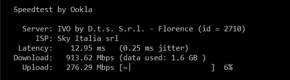

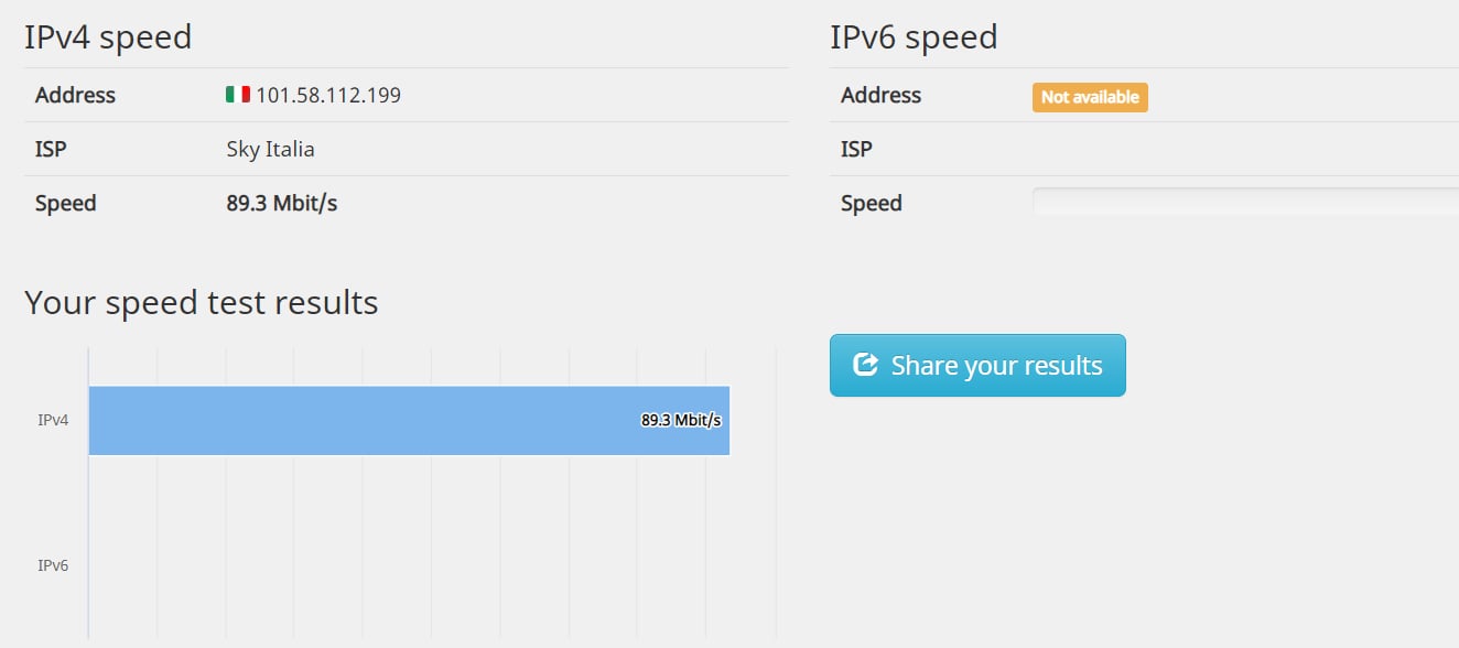

                Tutti questi risultati impostando come suggerito da edofullo...
                  oilexx Con quale modalità? Router o Access Point?
                  Se non hai bisogno di DMZ o Port Forwarding lascerei tutto così
