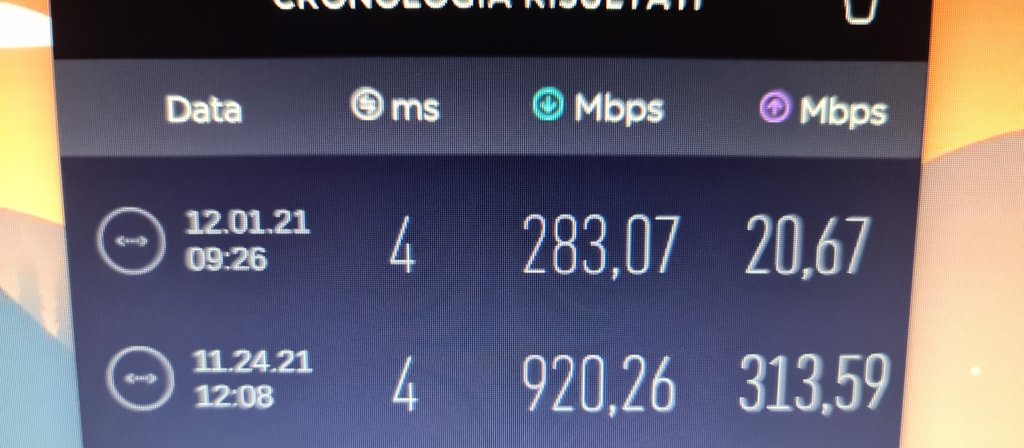

Ho da contratto una fibra tim 1000/300 che da speed test, da quando l'hanno installata a l'altro ieri, ha sempre fatto 940/313 circa.
Da due giorni però la velocità si è fortemente ridotta (stabilmente!!) a 300/20. A questo punto ho chiamato Tim ma mi dicono che per loro non c'è problema sulla linea e che questo risultato è dato da un calo fisiologico della linea che può avvenire. Io adesso mi chiedo... se ho sempre navigato per mesi a piena velocità com'è possibile che da un giorno all'altro subisca un tale taglio di banda? Secondo voi richiamando cosa dovrei dirgli più nello specifico?

(Test sempre effettuati con cavo ethernet cat 6 connesso diretto al modem)
    mjplo96 300/20
    se non ricordo male corrisponde ad un vecchio profilo senza l'opzione "alta velocità".
    mjplo96 è dato da un calo fisiologico della linea che può avvenire
    sa di cavolata lontano un chilometro.
    temo tu debba insistere con il supporto tecnico per verificare che tu abbia il profilo giusto (Z8)

      Ma si può così cambiare dal nulla il profilo??
      Comunque ho richiamato spiegando meglio il problema e mi fanno che hanno aperto una segnalazione. Entro 48h dovrebbero richiamarmi per sapere se è tutto a posto. Mi sa tanto di presa in giro ma aspetto.

        mjplo96 Ma si può così cambiare dal nulla il profilo??
        avranno fatto un errore di qualche tipo. basta un click nel posto sbagliato e ti cancellano il contratto 😄

                Nono è proprio un "problema" di rete. Ho provato con un secondo pc e lo speedtest è uguale.
                Anche nell'app dei Google WiFi mi segna la stessa banda degli speedtest sui pc.
                Faccio anche che allegare una foto con un prima e dopo. Tengo a precisare che la velocità ora è sempre stabile sui 280/290 in download e 20 in up proprio come se mi avessero cambiato il profilo come diceva MircoT!
                (speedtest sempre fatti con cavo connesso diretto al modem)
                Non c'è un metodo per verificare che tipo di profilo ho attualmente?
                  mjplo96 Verifica diretta è possibile soltanto lato sistemi Operatore, lato cliente è in linea di massima desumibile dalla banda passante (e/o dalla portante, in ambito VDSL)...e nel tuo caso sembra proprio che per cause non chiare sia stato inputato il desueto profilo 300/20...
