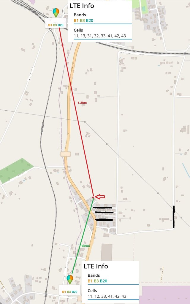

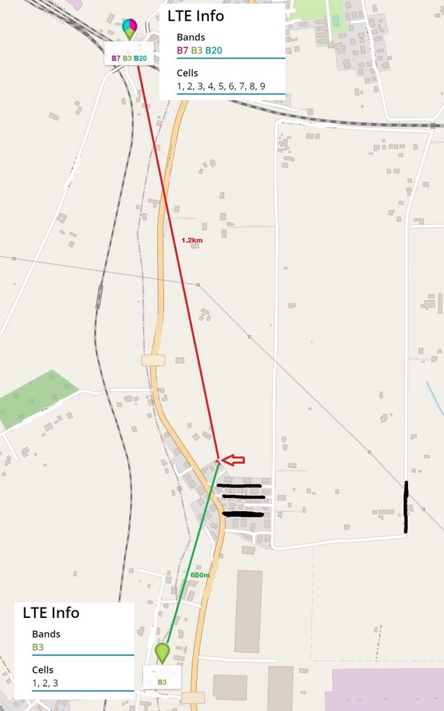

Ho montato una antenna direzionale sul balcone (non c'è accesso al tetto purtroppo) LowcostMobile PAN5G-MIMO-2021 Antenna 4G 5G MIMO, puntando verso la BTS a 1,2km poichè quella più vicina è totalmente coperta affacciandomi al lato opposto (antenna ad ovest, affaccio ad est). La BTS più lontana ha più bande e sono stato convinto per una settimana abbondante di essere collegata a quella.
Il problema è che di giorno il download oscilla tra i 50Mbps e gli 80Mbps con upload fisso a 40Mbps, ma tra le 18 circa e le 24, viaggio sistematicamente con un download intorno ai 4Mbps e upload intorno ai 30Mbps.
Decido di comprare un Huawei B535-232 (il router TENDA 4G09 non riuscivo a vedere nulla) e con l'hack verifico che in realtà mi collego alla BTS con la sola B3.
Ho provato a muovere l'antenna per puntarla verso quella più lontana, ma non cè storia.
Com'è possibile?
A questo punto, visto che sulla stessa BTS c'è Vodafone, sto pensando di prendere una SIM Vodafone.
Con le bande disponibili potrei avere più fortuna?
