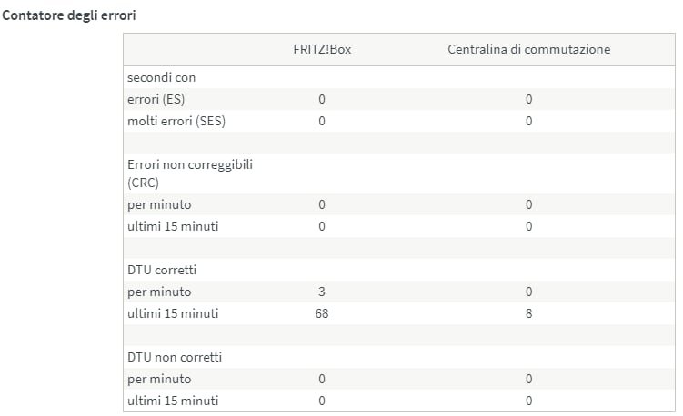

Buongiorno,
Sono nuovo del forum ma vi seguo da parecchio,

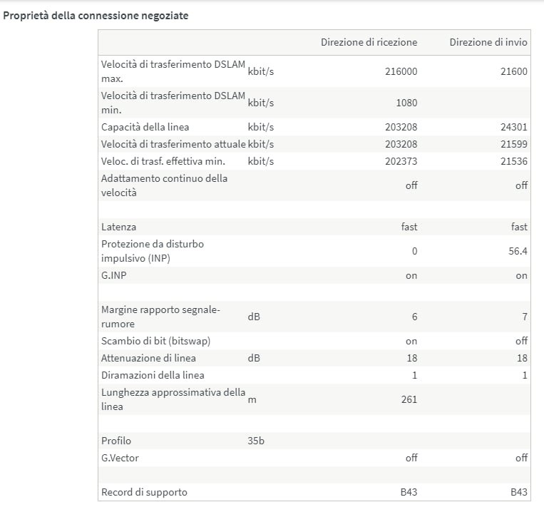

Da poco nella mia citta(strada) hanno attivato il profilo 35b (FTTC 200Mega Fibra misto Rame)
Attualmente vado a 185-190 mega in download, 179 effettivi ( 22,1 MB/s download costante) ping a 10, la cabina ce l'ho a 87 metri di cavo

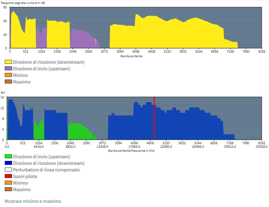

Vi volevo chiedere cosa ne pensate dei parametri della mia connessione?
Ho letto che ad alcune persone con il tempo la linea si degrada e inizia ad andare sempre più lentamente fino a quando TIM non ti cambia il profilo a 17a e quindi vai a 100 mega invece che 200
E' vera la storia che dopo un tot tempo sotto questo profilo si degrada la linea e quindi scende la velocità di download ecc?
