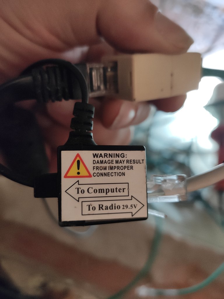

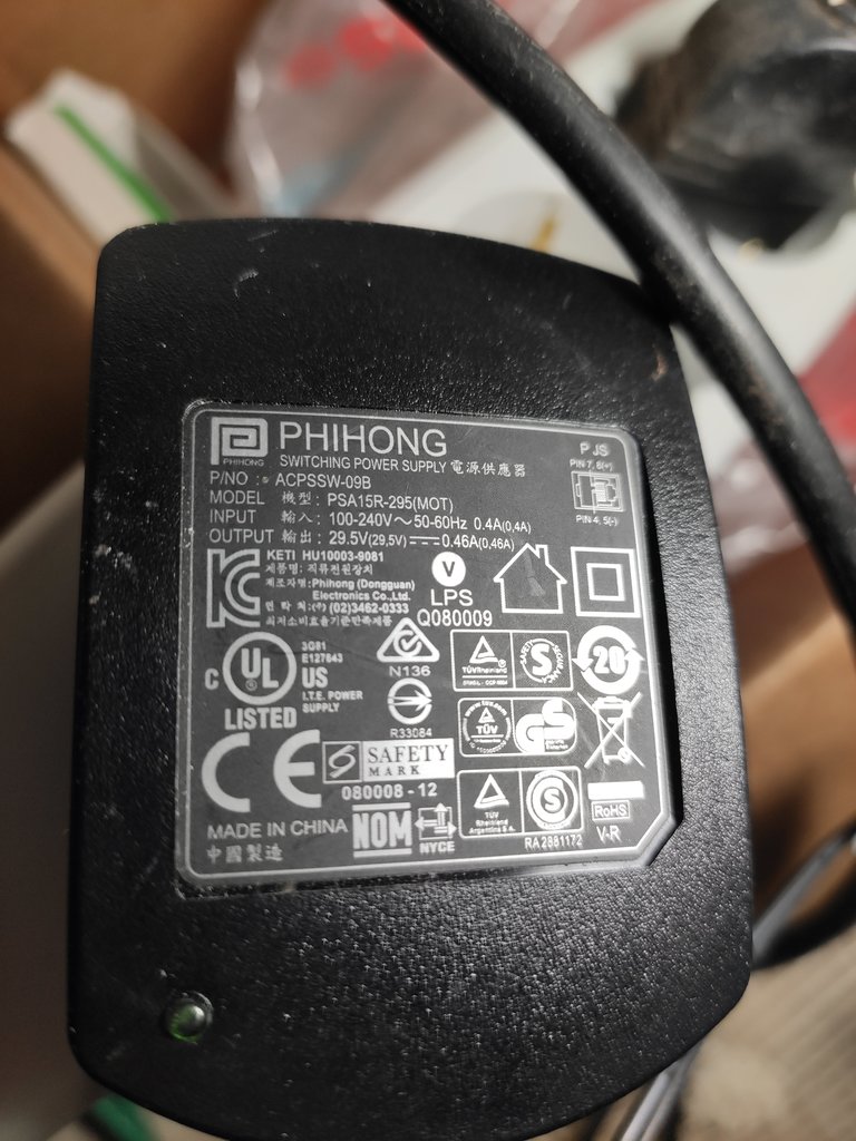

partiamo dal voltaggio, il mio attuale injector ha una tesione molto strana 29.5v
non e' uno standard PoE che varia da 44 a 57v e tipicamente gli swtich escono 48v

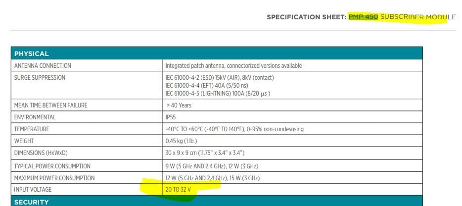

se guardo le specifiche della antenna sembra alimentabile con tensioni da 20 a 32v
Da cui idea di fare il circuito UPS a 24V che e' compatibile con il mio router Ubiquity

veniamo al cablaggio ....
non sono sicuro (ho letto vari post) se il cablaggio del cavo ehternet che va all'antenna e' Standard e compatibile con uno swtich POE o un injector standard o le coppie sono cablate in modo custom
posso procedere a collegare il cavo al mio router cosi' come e' o devo crimparlo diversamente ?
