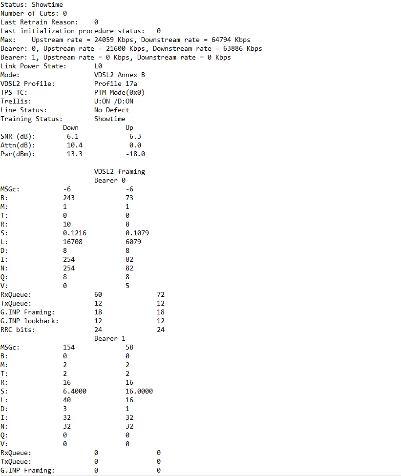

Ciao a tutti mi sono appena iscritto,ho letto molti post interessanti e spero di ricevere aiuto.Allora come da titolo da 4 giorni la velocità della mia linea è passata da 87 mega in download e 30 mega in upload come limite massimo a 58 in down e 23 in up valori presi dal modem (ah io abito a Carrara via Ordonez 11 e ho controllato su fiber map nessuna saturazione),questo è successo dopo che una sera era andata via la linea e dopo 15 minuti è tornata beh da allora mi ritrovo questi valori pensavo fosse momentaneo il problema ma niente.Premetto che ho una 100 mega ma a 100 non ci sono mai arrivato causa la degradazione della linea che è molto vecchia ma a me bastavano i valori soprascritti,chiedo aiuto a voi del forum cosa può essere successo?io la prossima settimana chiamerei il 159 segnalando il problema e sperando che riportino i valori allo stato precedente.Allego foto con i dati del modem spero possiate darmi qualche consiglio grazie mille.

Hai le statistiche precedenti?
Filippo94 Ciao e grazie per la risposta no purtroppo.
dani12_ Potrebbe si visto che la mia linea è molto vecchia però è strano che cali così tanto e soprattutto dopo una disconnessione.
RandolphCarter visto che la mia linea è molto vecchia
Non c'è correlazione fra diafonia ed età della linea. Potrebbe essere diafonia effettivamente, oppure un degrado della coppia, ma ci vorrebbero altri dati (hai un modem che si può sbloccare?)
Filippo94 Ah ok purtroppo non ho un modem da provare,comunque oggi ho chiamato il servizio assistenza e gli ho spiegato il problema l'operatrice ha verificato che la portante è a 63mega in download e mi ha detto che non è un problema dell'armadietto o di collegamenti.Purtroppo ha detto che hanno abbassato la velocità perché ci sono troppi utenti collegati e per far navigare tutti senza problemi hanno fatto un downgrade,ha anche detto che più di 78mega non prenderei,ma mi sembra una cacchiata perché prima avevo 87mega,comunque la situazione è questa.Non ho proprio idea di cosa fare.

handymenny Il centralinista ha spiegato a modo suo la diafonia
L'operatrice avrebbe una fantasia prodigiosa a inventare questa sorta di "crosstalk-on-demand".

Non ho capito cosa intendi: il crosstalk non lo cura niente se non la disattivazione delle utenze attestate sulla tua chiostrina.
mark129 Ciao scusa ma non sono esperto la chiostrina non è l'armadio con quella parte rossa in alto giusto?cos'è questa chiostrina?grazie.
https://fibra.click/architetture/#fttc-fiber-to-the-cabinet
Dall'armadio ripartilinea (con annesso ONU, il coso rosso) il tuo doppino, insieme a quello di altri, arriva da una "chiostrina" (che può essere da un piccolo armadio ad una morsettiera volante), da cui poi si diramano i singoli doppini per ciascuna utenza. Semplificando con l'accetta da spacco, il crosstalk, diafonia, di cui si parla, è causato dalle reciproche interferenze delle linee attestate sulla medesima chiostrina ( Immagini di chiostrine prese sul forum ).
mark129 Grazie per la risposta chiara,le avevo viste molte volte ma non sapevo bene cosa fossero eh allora altro che piena è pienissima dato che vicino alla mia abitazione una palazzina privata a 2 piani ci sono molti condomini,poi la mia linea fa un giro complicato.Arriva via aria da una palazzina davanti alla mia corre lungo il mio cornicione arriva ad un altra palazzina e da li da una centralina?derivazione?partono 2 doppini che vanno al piano terra e al primo piano,sono vecchissimi.
