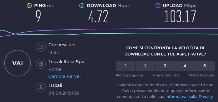

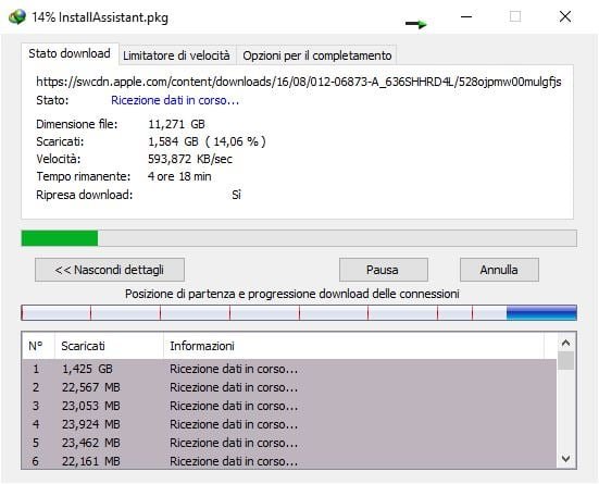

Buonasera a tutti. Da alcuni giorni noto un netto calo della velocità di download della mia linea Tiscali FTTC 100/30 (rete Fastweb). La portante sembra invariata (DL 78, UL 25). Lo speedtest che solitamente raggiunge 74 mega circa ora si attesta a non più di 66/67 mega. Abito a Bari e il cabinet dista 200 metri (dati fibermap). Qualcuno della comunità, residente in zona, ha notato cali analoghi?
