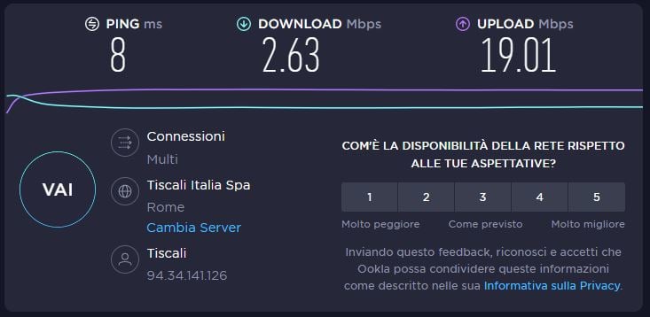

netgear65 Stesso problema più o meno, sono in contatto con un tecnico che sta monitorando la situazione, segnalazione aperta dal 30 Dicembre, stanno sollecitando anche Telecom, sembra ci sia, dalle chiamate che ricevo, un impegno maggiore nel cercare di risolvere, ormai sono in balancing con la linea del mio vicino 😁

netgear65 @icoborg Ora ci sono meno cadute PPP ma rallentamenti sì, fino al punto di non avere banda nemmeno per il VOIP, sono random durante la giornata, ho visto che ogni 10 giorni, verificato solo un paio di volte, si disconnette anche la portante per poi riallinearsi, ma credo che voglia dire poco. Io non migro rimango fedele a Tiscali, ho tre linee e questa dei miei è l'unica a dare problemi, aspetto che si risolva...

andreagdipaolo icoborg Il problema dubito che sia la VULA in generale perché altrimenti tutti i clienti di tutti gli OLO avrebbero il tuo stesso problema.
andreagdipaolo netgear65 Credo che sia inutile continuare a lamentarsi e/o postare test, prendete atto del problema e agite di conseguenza. Continuare a ripetere sempre le stesse cose non ha alcun apporto concreto alla discussione.
