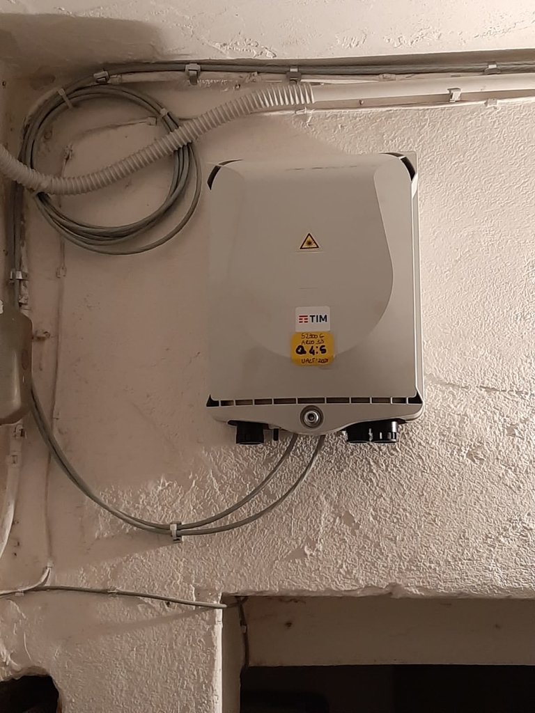

nel mio condominio a piacenza hanno messo la fibra tim ftth
nell'sottoscala ce' la centralina ma non capisco perche' al posto di un cavo proveniente dall'armadio ce ne sono 2,uno che passa da un lato del condominio e l'altro dal lato opposto, ora mi chiedo vanno a 2 armadi ? l'impianto non e' ancora attivo ( spero tra non molto) se qualcuno sa qualcosa altrimenti provero' a chiedere al tecnico quando verra' a collegarmi
grazie
  • ag23900 ha risposto a questo messaggio
    ag23900 ha aggiunto il tag TIM .
    maurophish Probabilmente nel tuo palazzo c'è un PTE passante, quindi in serie c'è un altro PTE
    praticamente se ho capito bene si collega ad un altro condominio o casa
      maurophish praticamente se ho capito bene si collega ad un altro condominio o casa
      Ci sono più "scale" nello stesso condominio? Posta una foto se ne hai possibilità!
      3 piani, piu piano terra sono 8 appartamenti, 2 per piano
      a quale dei 2 mi collegheranno ? uno e' piu veloce dell'altro ? l'armadio e' lo stesso il n 33 si legge sulla targhetta, chissa vedremo
        sono circa 100-120 metri dall'armadio
          maurophish uno e' piu veloce dell'altro ?
          No.
