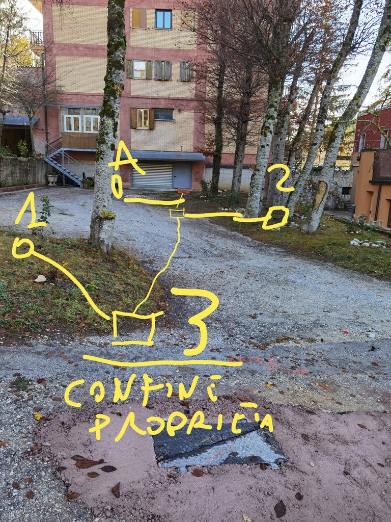

          Scusate il pessimo disegno, il numero 1 e 2 sono i pozzetti che verranno messi come predisposizione per l'illuminazione e per l'acqua.
          Nel 3 il tombino per far passare i cavi.
          In totale passeranno 3x25 metri di corrugati a doppia parete da 40mm + i tubi per l'acqua.
          In caso di disponibilità faccio passare anche 2 minitubi in uno dei 3 corrugati.
          In rosso è cerchiato il tombino che porta direttamente nel bussolotto sip
            AngeloButs occhio che i tubi dell'acqua non possono passare dentro i tombini per l'elettricità...

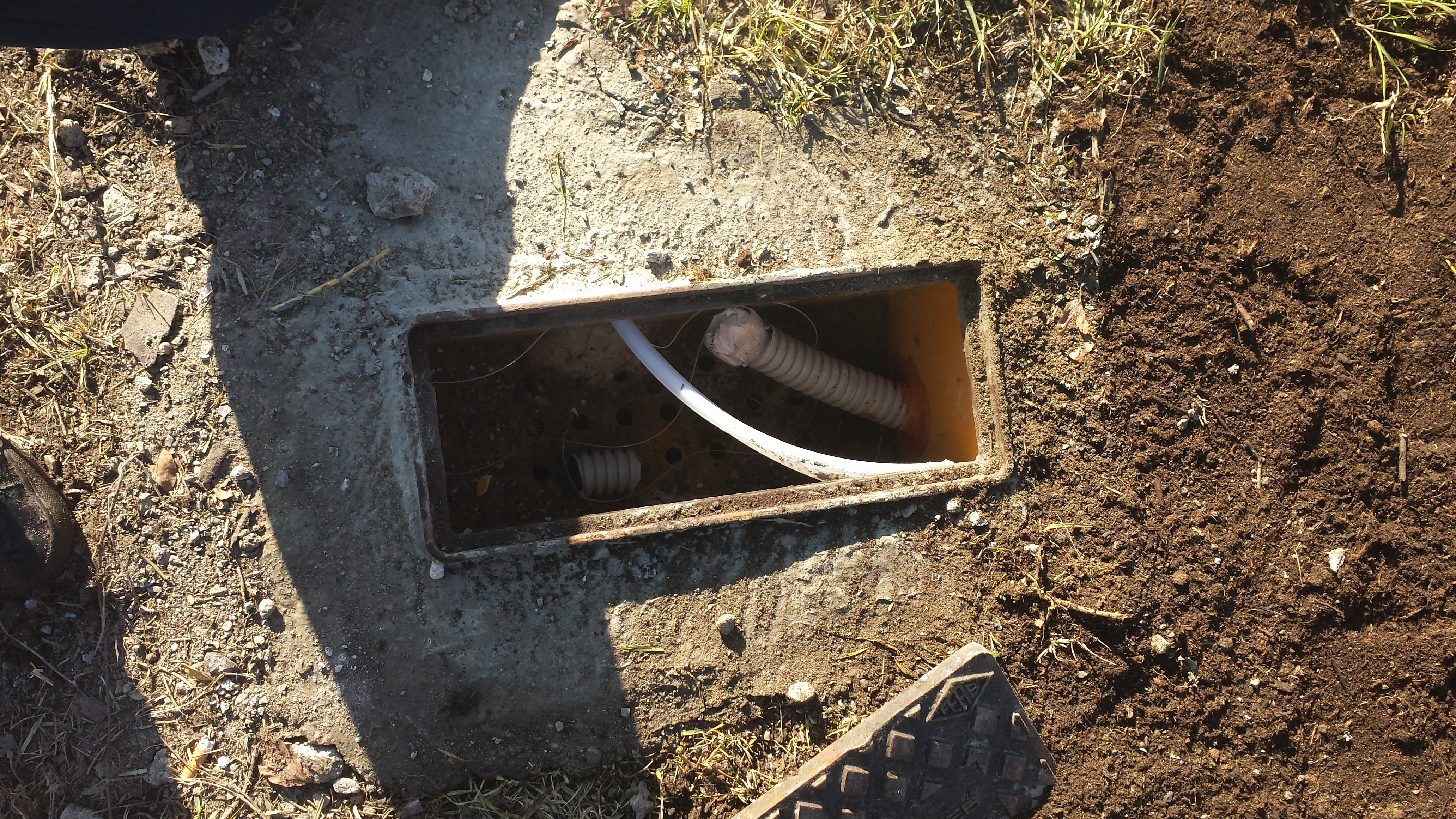

                Collegamento co Corrugato a Doppia Camera da 40mm in Pozzetto Bul su tratta comune con cavo di traino inserito.

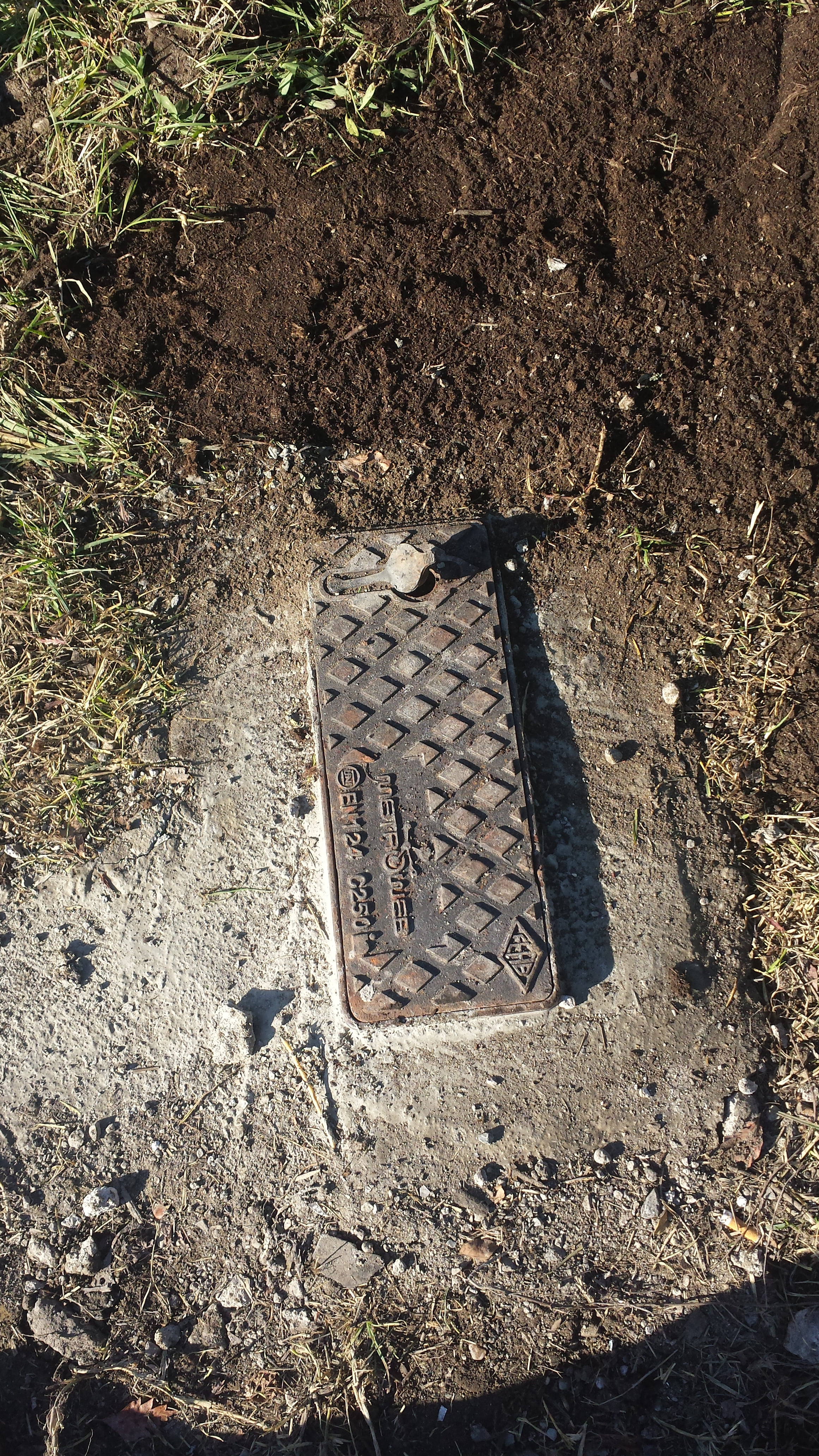

                    Chiusino di MetroWeb usato da OF in paese.

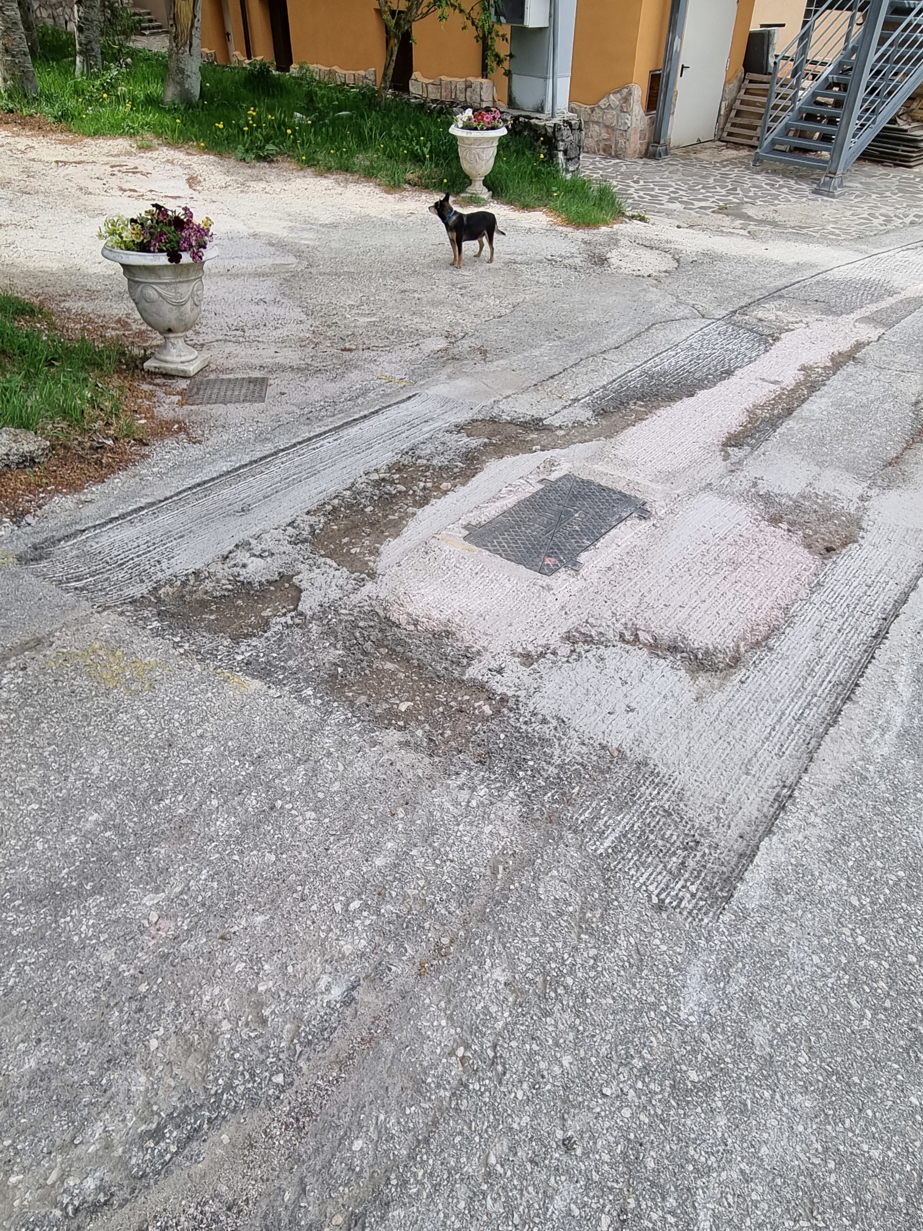

                    Rispolvero questa discussione poiché alla fine i lavori son stati fatti tuttavia lo scavo fra pozzetti è competenza di of e nonostante abbia fatto contratto grazie ai tempi lunghi delle aree bianche toccherà scavare nuovamente sull'asfalto che penso stenderanno a breve.
                    Che peccato 😅 1 metro e mezzo di scavo in più lo avrei fatto volentieri pur di non veder tagliato un asfalto a caldo appena messo
