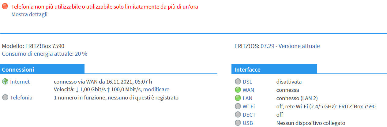

Salve a tutti,da un po' di tempo ho notato che gli indirizzi ip di wind 3 sono cambiati con numerazione iniziale 37.
Il problema che il voip funziona solo con classe ip 151,capita delle volte che cambiando indirizzo ip numero iniziale 37.....mi dice che l'utente non e' registrato.Premesso che il mio router e' il fritz box 7590 con fibra FTTH (SOTTO SGAMBETTO GPON DA 6 MESI) fatto tutte le prove possibili reset e nuova configurazione,ma niente.

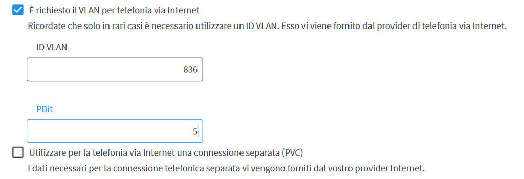

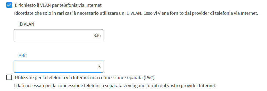

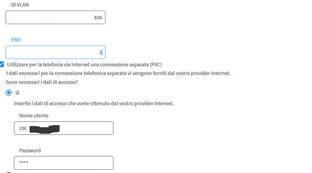

          In ogni caso per inserire i parametri di connessione per la fonia devi attivare la modalità avanzata e andare in: Telefono - Propri Numeri - Impostazione connessione e poi scorri in basso verso “Connessione Telefonica” clicca su “Modifica impostazioni” e poi su “Impostazioni della connessione per dsl/WAN” e infine cliccare su “è richiesta una VLAN per la telefonia via internet” e compilare il campo ID VLAN 836 e Pbit 5.
          ah ok grazie framanzari95,quella voce giu in basso non l avevo mai vista.... configuro subito come hai detto😅
            mik72 in effetti non è molto intuitivo. Ora funziona?

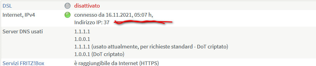

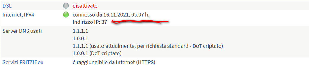

            Purtroppo no,stamattina avevo la spia rossa del router accesa,infatti l 'indirizzo ip era 37.xx.xx.xx.xx,ho dovuto riavviare un po' di volte il friztbox per fare uscire l'indirizzo ip 151.xx.xx.xx.xx,adesso il voip funziona.
            Ho fatto come mi hai detto,ma purtroppo il problema rimane😔
            Nella notte l'ip cambia
              mik72 W3 offre IP pubblico dinamico per le utenze consumer quindi l’IP può variare se c’è una disconnessione oppure semplicemente nel tempo.
              Comunque quella classe di IP che inizia con 37 non è una classe di IP punitiva con delle limitazioni per chi utilizza router diversi da quelli forniti da W3 ma sono semplicemente i vecchi IP di H3G che Wind utilizza per le FTTH.

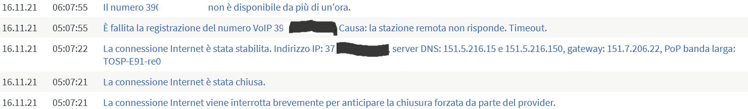

                Mi sa di si, ha attivato l'opzione di chiudere la connessione di notte. Ma anche se avesse attivato questa opzione anche con un ip 37.x.x.x dovrebbe riuscire a registrare il VoIp. A meno che il problema non sia il Fritzbox che una volta che chiude la connessione l'autenticazione del numero VoIp vada in timeout.
                @mik72 Riesci a mettere il log della connessione?

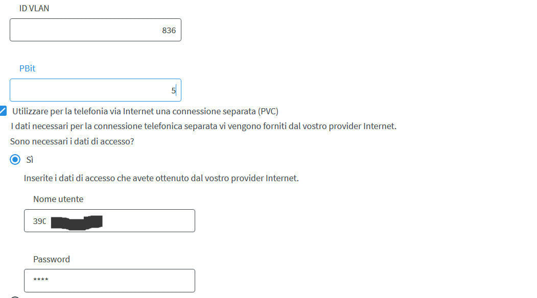

                  Ragazzi ho risolto il problema grazie a voi, ho inserito nome utente e pass in connessione separata pvc per la fonia come diceva framanzari95 e adesso funziona con ip 37.xx.xx.x.xx😅
                  Grazie di nuovo.
                    mik72 credo che in username e password avresti potuto inserire qualsiasi valore: W3 suggerisce “benvenuto/ospite”. In ogni caso mi fa piacere che ora funzioni
