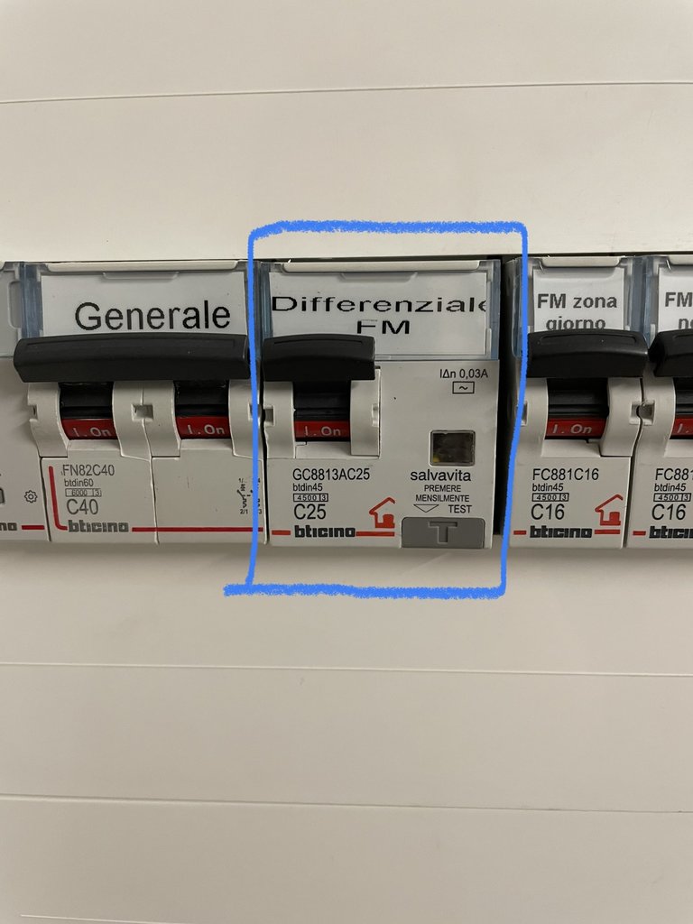

ciao, mi confronto con una situazione un po particolare, vi spiego ogni tanto scata il diferenziale, ogni tanto vuol dire 1 volta a settimana o 2 3 volte al mese. nel momento quando staca non ce niente che parte e che provoca la dispersione, o gia proveduto a cambiare il diferenziale e il secondo giorno e scatato anche questo nuovo, allora ho portato il multitester dal lavoro e gli ho fatto tuti i testi al diferenziale ed e tuto aposto, un altro aspeto che mi fa pensare che non e un problema con il mio impianto di casa e che sempre quando scata lho fa piu o meno sulla stesa ora e minuto(6,30 6,40 di mattina)....voi sapete se enel ha qualcosa che puo far scatare? anche perche se avevo qualche aparechio in casa che ha qualche dispersione scatava piu speso o non si armava piu....

Se sei sicuro che non hai dispersioni in casa un modo per risolvere è sostituire i magnetotermici con dei magnetotermici differenziali, più l'impianto è frazionato più la soluzione sarà efficace

niceguy12 Se scatta l'interruttore differenziale (non chiamiamolo salvavita, che non salva una mazza in determinate condizioni) sei in presenza di dispersioni nell'impianto, poco da fare.
Potrebbero essere in alcune situazioni dei rumori esterni ad alta frequenza che vengono scaricati a terra dai filtri EMF di ingresso di tutti gli apparati con alimentatore switching di una certa potenza con la messa a terra (es. computer).
Non è facile, servono tecnici capaci e misure apposite. La soluzione forse più semplice se puoi è quella di dividere i circuiti della casa in due differenziali, così da dividere le correnti di scarica tra due rilevatori.

Stessa situazione da me, sostituito il salvavita e il problema si è risolto.
Prova a sostituirlo. Mi raccomando, di qualità.
Se continua, puoi metterne uno con immunità ai disturbi.. ma costano parecchio. Più o meno il doppio di uno normale.
Technetium gia cambiati nuovi bticino lo so che sono economici ma si come ho tuti gli interutori bticino non ho voluto cambiare marca. comunque salta anche con quello nuovo.
niceguy12 pazzesco, stessa cosa anche a me. Sempre stessa ora circa 6.30 del mattino
Se hai il differenziale come generale e dopo hai i vari magnetotermici per le varie linee prendi in considerazione di sostituire i magnetotermici con dei magnetotermici differenziali, così non avrai tutte le varie dispersioni fisiologiche dei vari utilizzatori che attraversano 1 singolo differenziale.
Ovviamente utilizza quelli di tipo AC.
Se adotterai questa soluzione ti ricordo che il magnetotermico che utilizzerai come generale deve avere un potere di interruzione pari o superiore a 6KA.
