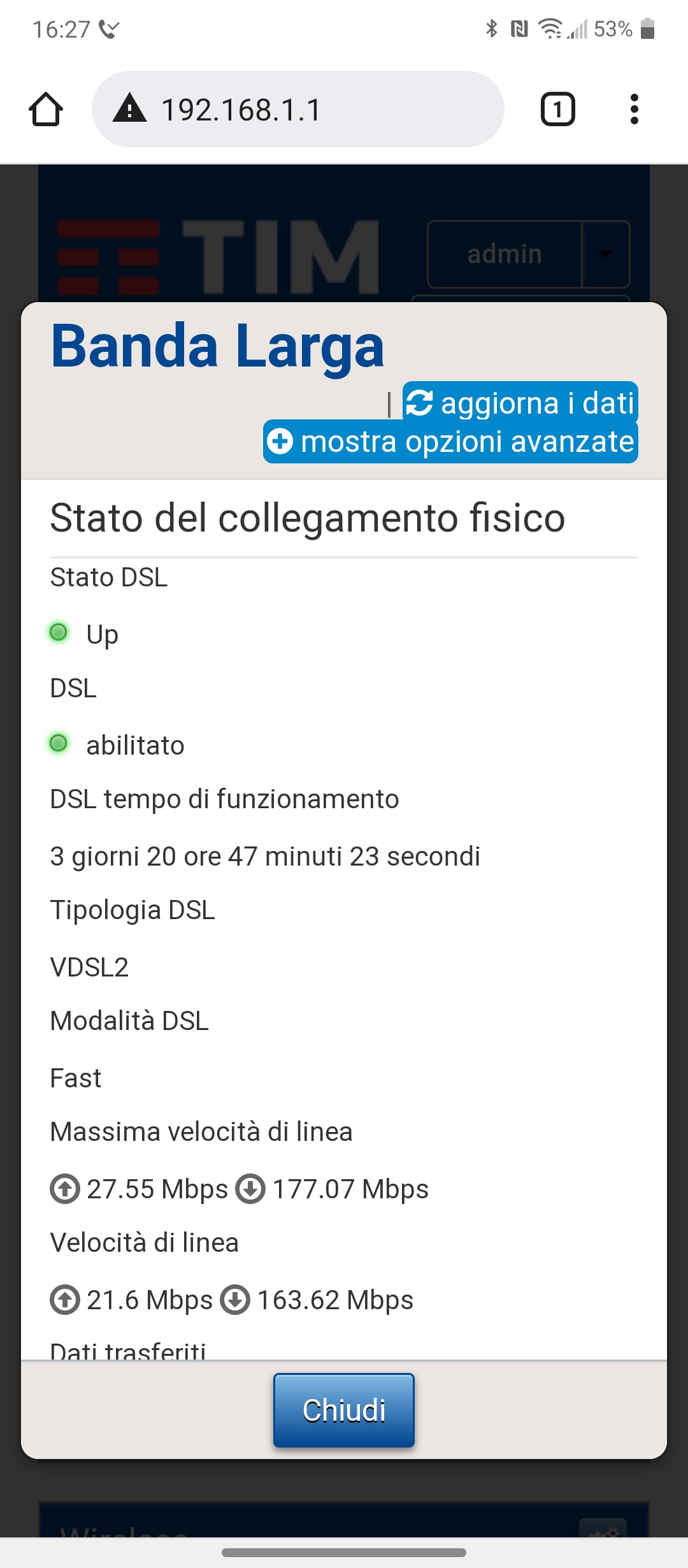

    Posta le statistiche della connessione che trovi nel modem.
    P.s. presumendo che questi speedtest siano stati fatti in ethernet, se sono in wifi non valgono molto.
    • DAV ha risposto a questo messaggio

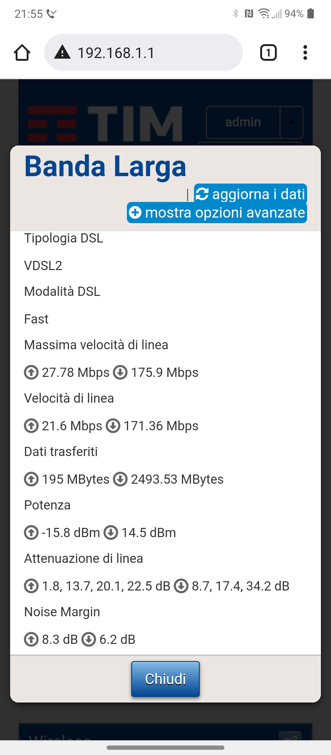

      QRDG Posta le statistiche della connessione che trovi nel modem
      Ecco

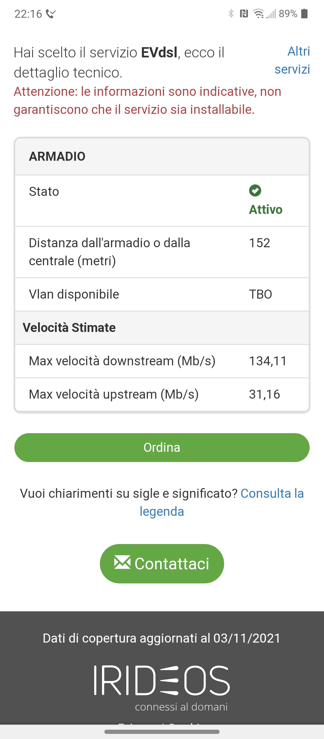

          Questo e quello che dice fibermap
          DAV La linea fisicamente mi sembra ok.
          DAV l'SNR è a 6db, quindi non te l'hanno messo, ma comunque riavviare il modem frequentemente non è la soluzione.

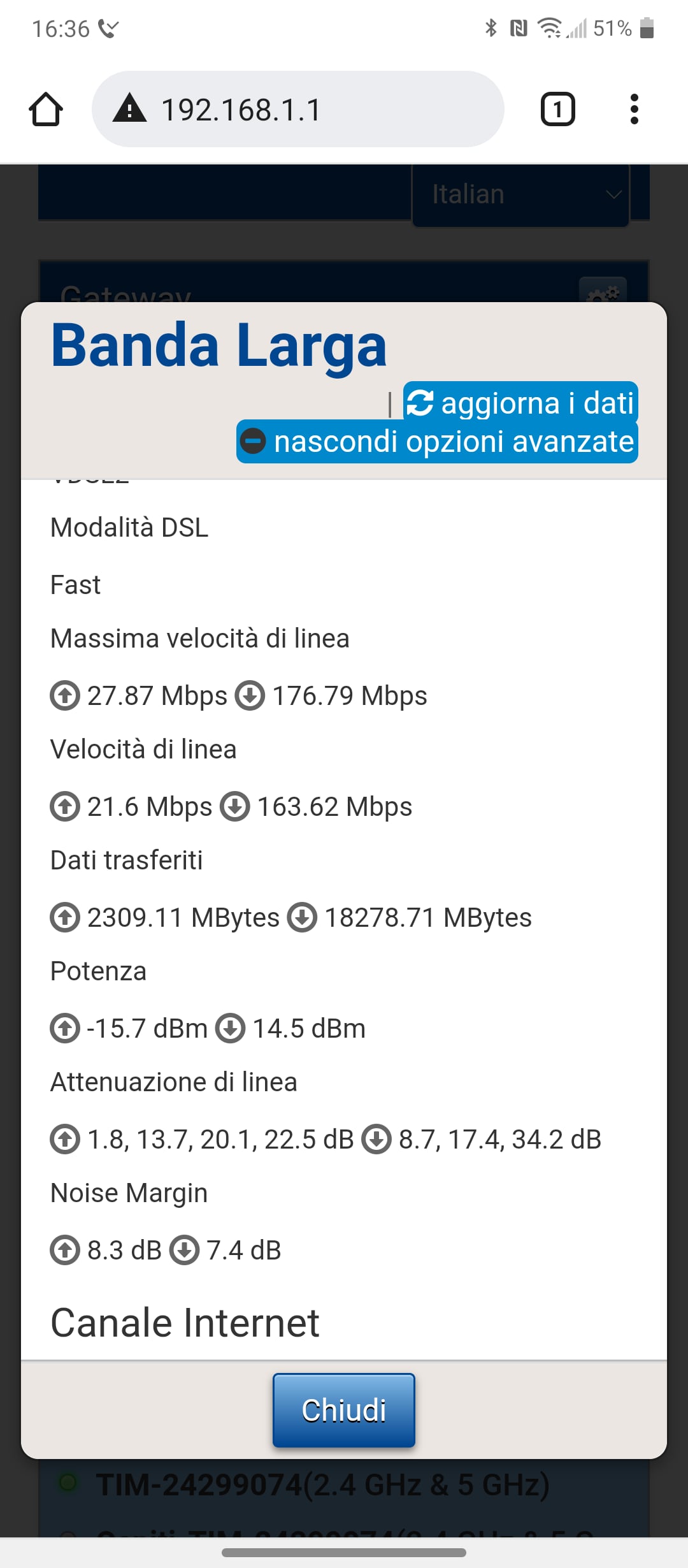

                      giuse56 le spie rimangono verdi cqm il modem dice nonostante l abbassamento della portante che la linea è attiva da 3 giorni invece la disconnessione e avbenuta 5 minuti fa allego foto
                      • Autore

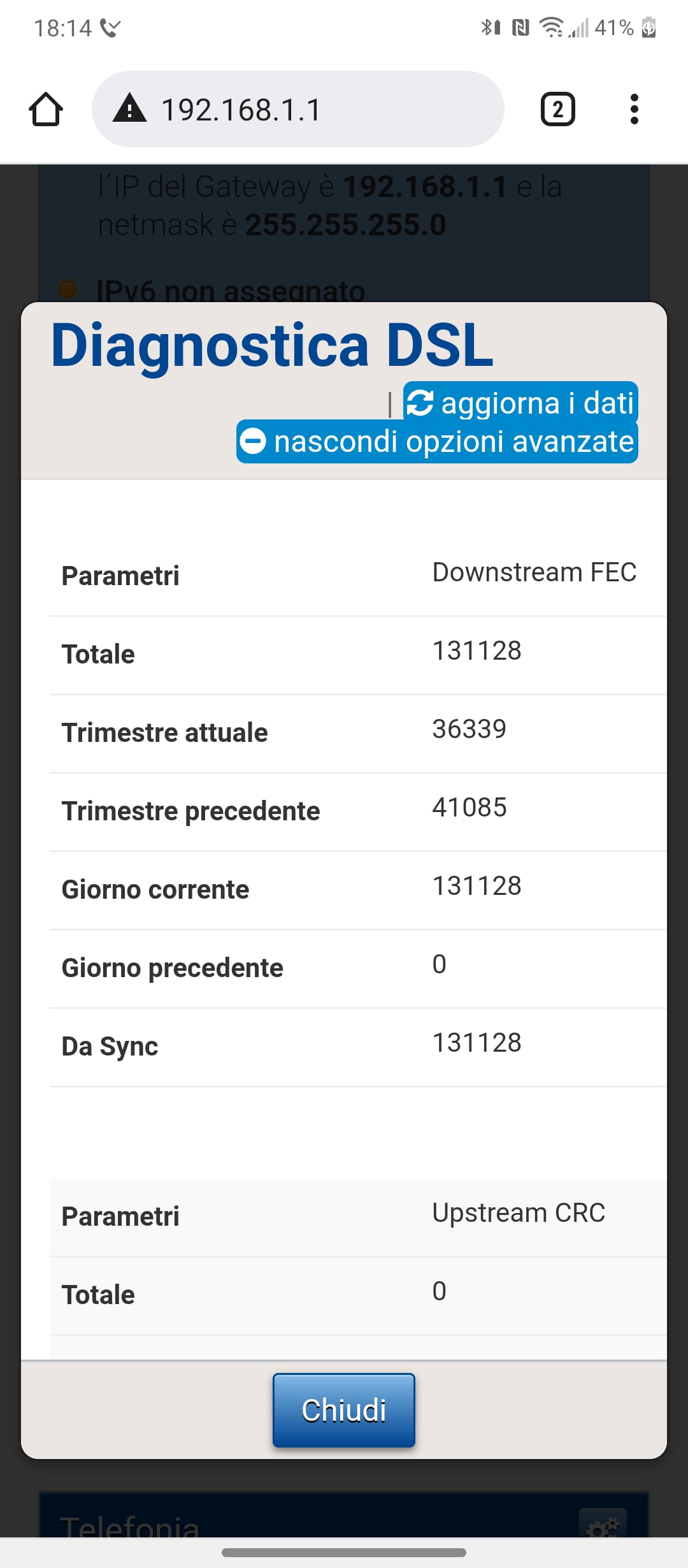

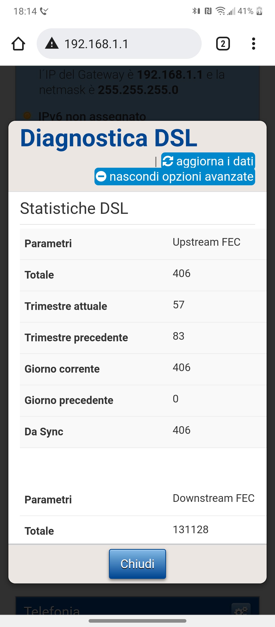

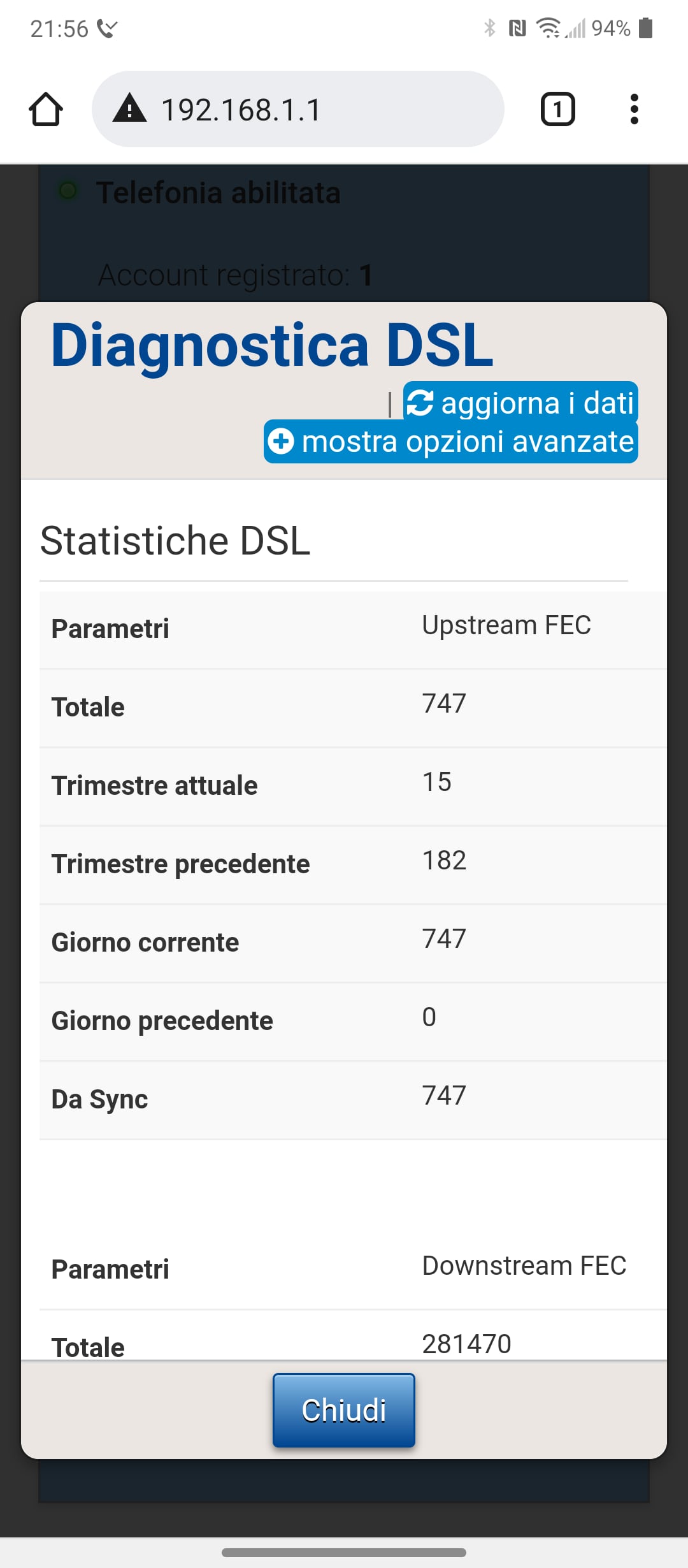

                      giuse56 ecco i valori del modem dopo la disconnessione sia da app tim modem e sia da gui
                        DAV Oscura l'IP
                        La linea così mi sembra ok.

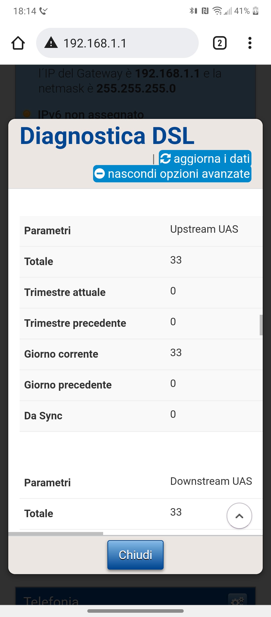

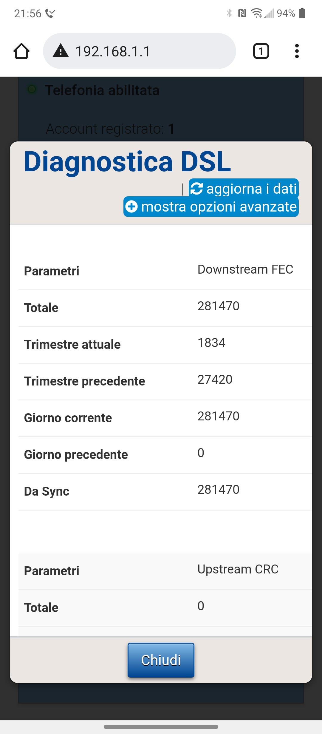

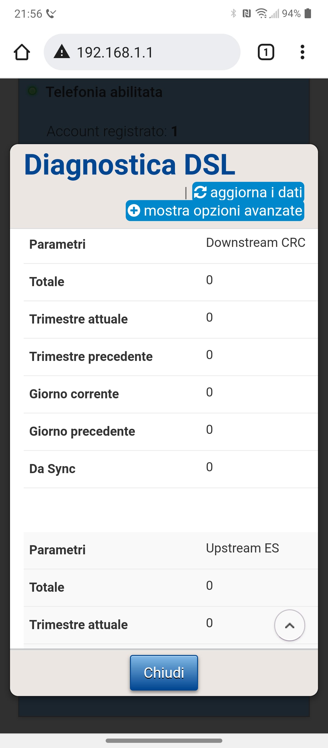

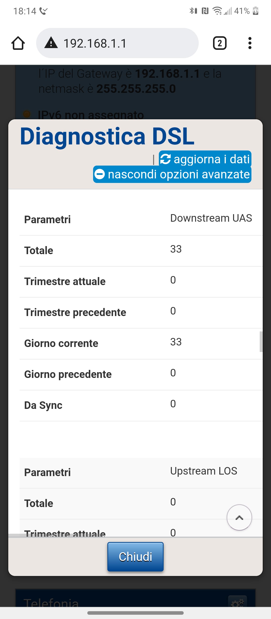

                        Riesci a trovare la schermata degli errori?
                        Tipo fec/crc ecc... ?
                          • Autore
                          QRDG eccola
                          I crc e il resto sta a 0 solo gli uas sono a33
