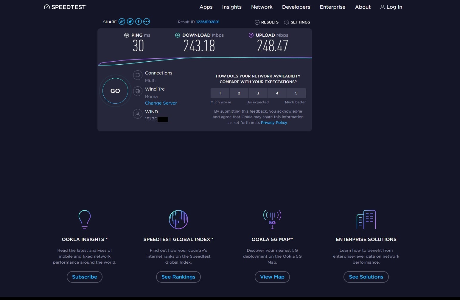

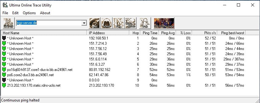

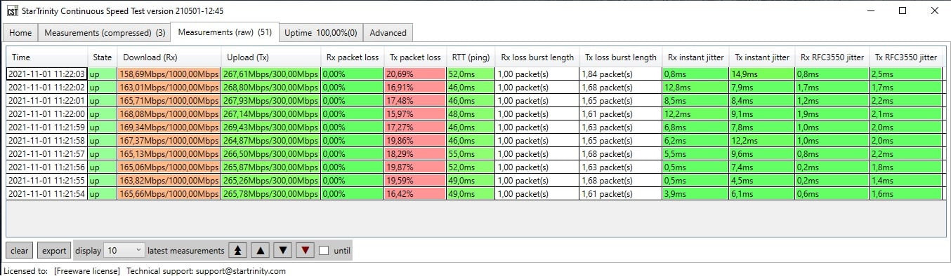

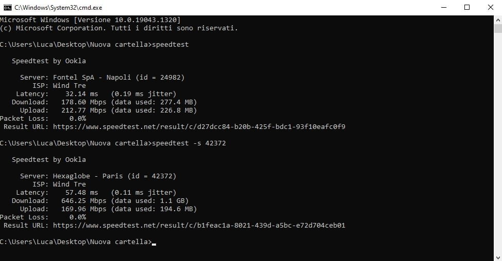

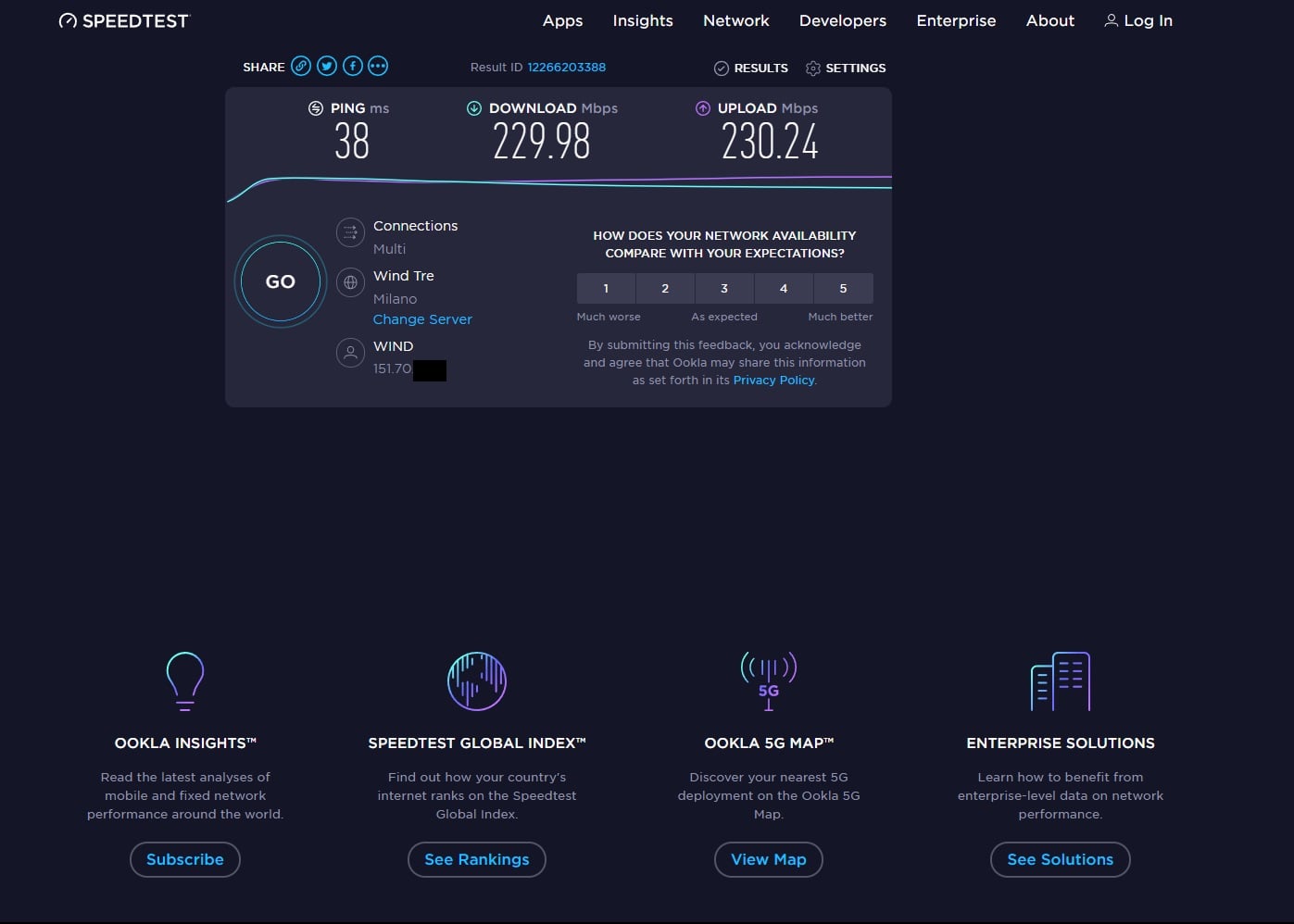

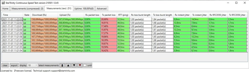

Metto in allegato due speedtest effettuati a roma e milano, un traceroute su un server tedesco (dato che molti server da gioco sono lì) e un report di jitter e packet loss effettuati tramite un programma che permette di fare un speedtest continuo.

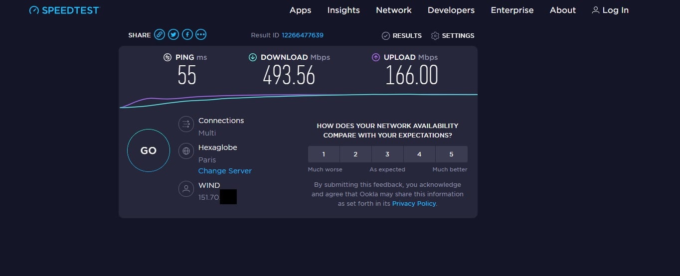

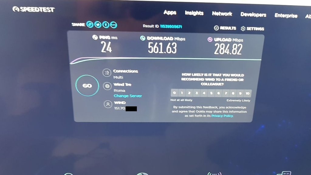

Ci tengo a precisare che al momento dell'attivazione della linea il mio ping era in media inferiore del 20% e la connessione più veloce su qualsiasi server come in questa foto

  2. Stando al traceroute sembra che ci siano 5 (alle volte 6) indirizzi legati al mio operatore prima che la connessione raggiunga effettivamente server esterni, è normale? (credo di sapere già la risposta ma nel dubbio chiedo)
