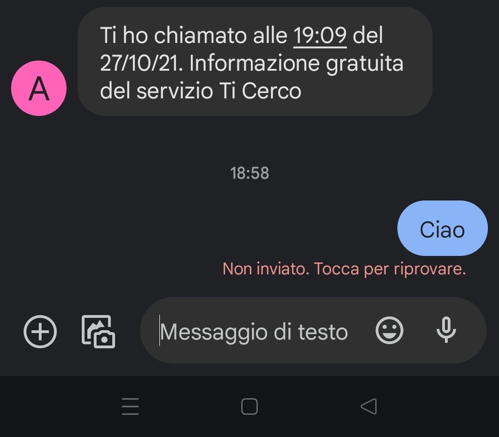

Ho PosteMobile da circa 1 anno ed è la prima volta che mi serve mandare un SMS questa sera... Vado per inviare e nulla, impossibile inviare il messaggio.
Ho gia guardato tutto quello che potevo, apn corretto, app messaggi del telefono aggiornata, ecc ecc. Telefono Realme 7 5g.
Qualche idea?

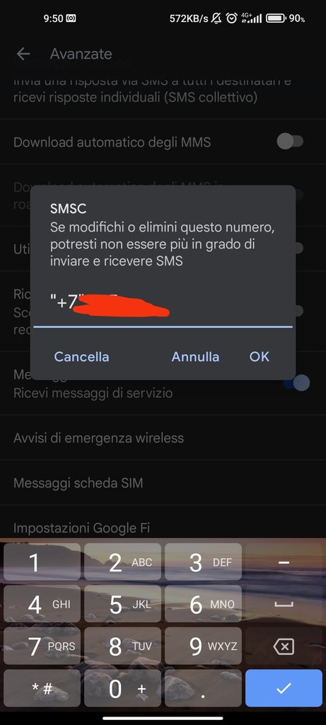

    Il numero del centro messaggi è giusto?
    Deve essere +393711000111
      GioAda sono un po ignorante in materia...
      Come faccio a verificare e nel caso a modificare?

        Quandro apri l'app vai sui tre puntini in alto>Avanzate
        La voce che ti interessa è SMSC

            paghy grazie. Ho provato e non mi fa modificare quella voce ...

              Camel90 grazie. Ho provato e non mi fa modificare quella voce ...
              ma ha un valore corretto o no? Se non è corretto è quello il problema. Su alcuni smartphone si può modificare anche da *#*#INFO#*#* -> informazioni telefono -> SMSC.
              Sul mio a dire la verità non si può modificare né nell'app messaggi, né da quel menu 😅

                handymenny Sul mio a dire la verità non si può modificare né nell'app messaggi, né da quel menu
                Ma stiamo scherzando? Non si può mettere un centro messaggi "a piacere"??
                  mark129 no. Perché i geni di Google hanno levato questa impostazione. E secondo me il problema è scaturito proprio da questo. Perché il telefono non prende bene i parametri e quindi non fa inviare gli SMS.
                  Edit: ho trovato questo nella mia app messaggi. Era questo il parametro da configurare? Per utenti Vodafone quale il codice?
                    handymenny ok grazie, ci sono riuscito solo dal menu info telefono. Ma da netmonster, perché dal tastierino non funziona

                    giuse56 Era questo il parametro da configurare? Per utenti Vodafone quale il codice?
                    Si
                    GioAda Deve essere +393711000111
                      GioAda grazie, ma avevo già provato quel codice e non funziona.
                      Il codice SMSC è diverso per me, perché io sono cliente nativo Vodafone. Non sono con poste mobile. Ho risolto comunque, inserendo il codice corretto trovato su internet.
                      mark129 Il software del mio telefono (XZ1 con android 9) prevede che quell'impostazione sia nell'APP messaggi (di Google). Io infatti la vedo anche nelle impostazioni di sistema, premendoci sopra mi apre una schermata dell'app messaggi che però non mi consente di visualizzare o modificare quel parametro.
