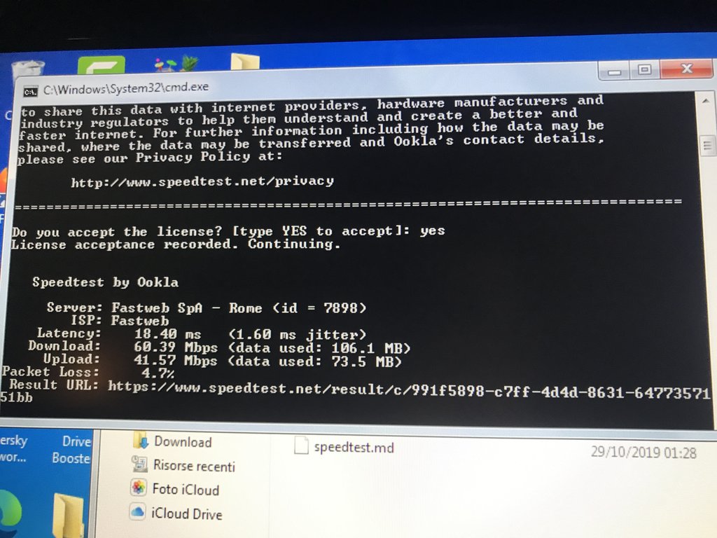

    Ho provato uno Speedtest cli, ma purtroppo solo in wireless da un pc che dista neanche 10 metri e i risultati sono i seguenti:

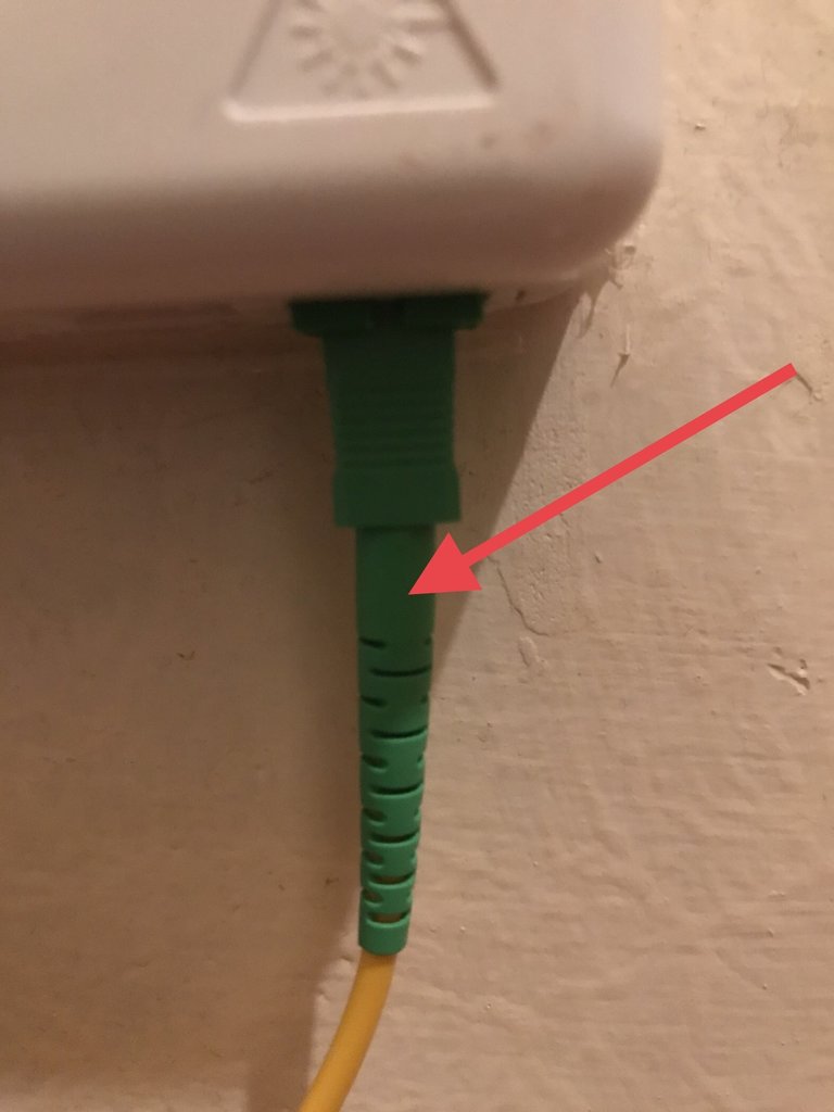

      Nel fare questa operazione però mi sono accorto che il connettore del cavo che si attacca alla borchia è MOOOLTO lento nella parte indicata dalla freccia, al punto che ho paura che possa staccarsi da un momento all’altro, mentre il connettore che va all’ONT è molto più rigido e solido.
      Questa la foto:
      Potrebbe essere questa la causa del fatto che l’operatore Fastweb vedeva una velocità di circa 500mbps in download fino al fastgate?
      Io comunque ho già provveduto ad acquistare un altro cavo su Amazon, arriverà giovedì. Stasera intanto farò lo Speedtest via cavo per vedere il risultato.
