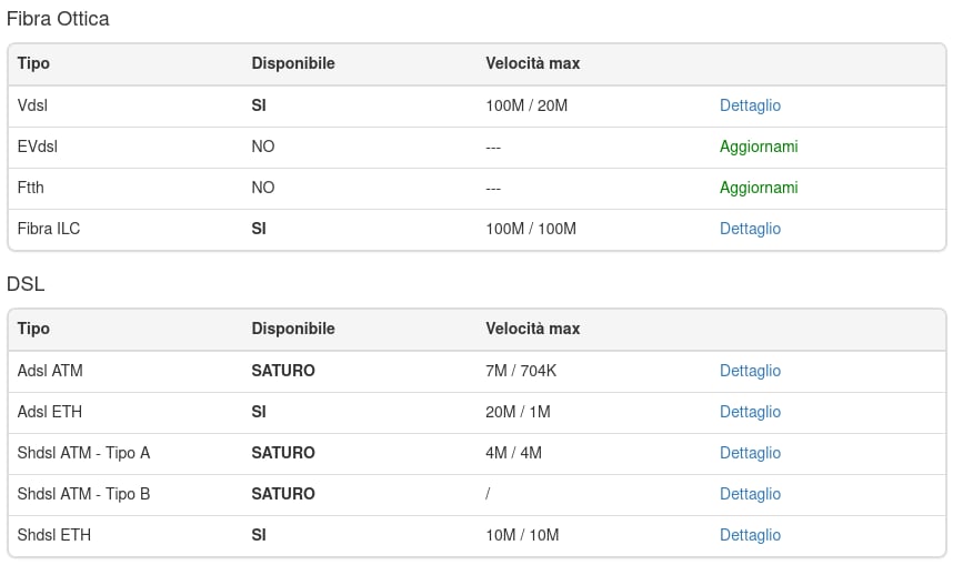

                      ecco i dati:

                        canerandagio clicca sul dettaglio della VDSL 100M, e comunque la 20M è disponibile. E si quella scheda mi puzza di rigida

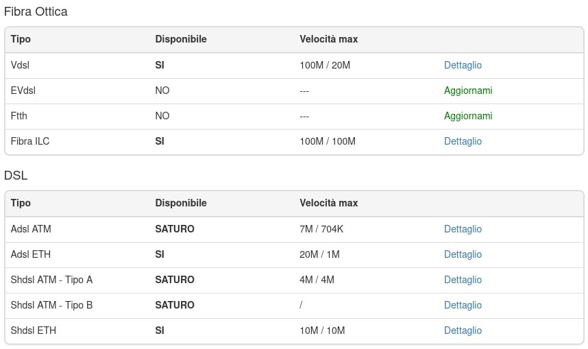

                          Giann

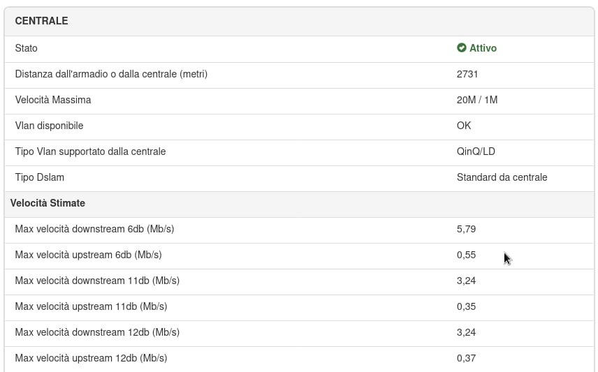

                          qui sotto invece adsl eth 20 Mb
                          infatti io andavo a 6Mb
                          • Giann ha risposto a questo messaggio

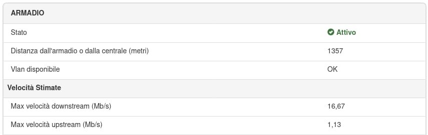

                            canerandagio ok la VDSL a quella distanza non è proprio l'ideale, controlla magari per Eolo 100 altrimenti andrei di ADSL che comunque a 1300m in rigida non dovrebbe andare male, non ho capito i tuoi vicini sono coperti da FTTH e te no?

                                Vedendo adesso il 2o screenshot non sei in rigida ma in elastica e parecchio lontano dall'armadio. Beh prova a vedere per Eolo100 se c'è
