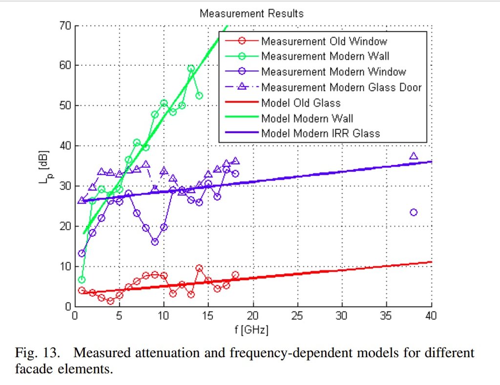

Per la Banda 78 ci sono margini di miglioramento sia in termini di densificazione (cioè avere più siti con N78), sia in termini di potenze (cioè aumento dei limiti CEM), ma ho il sospetto possano venir ampiamente compensati da una diffusione sempre maggiore di case isolate - un'immagine vale più di mille parole:
