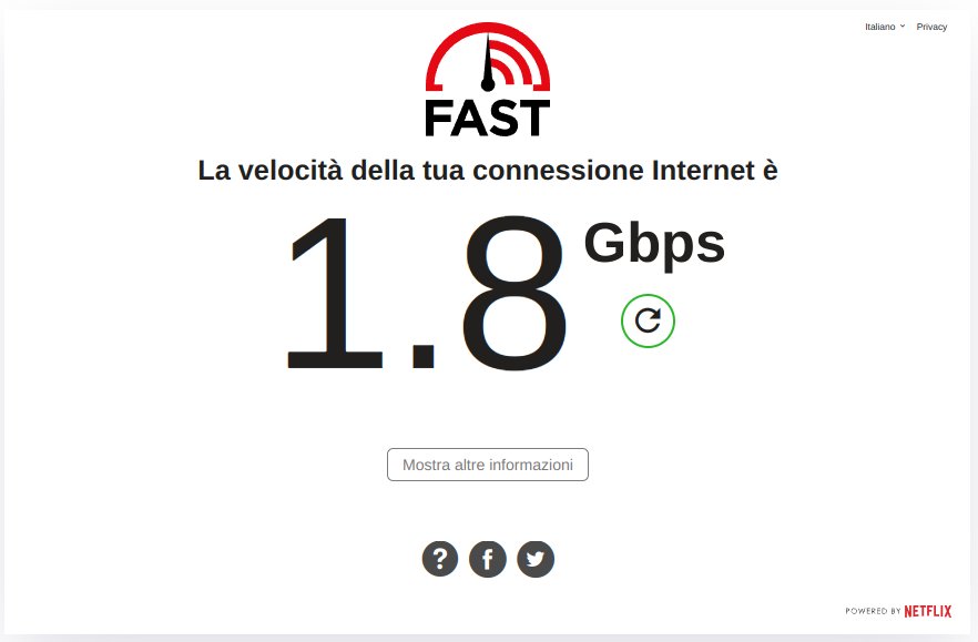

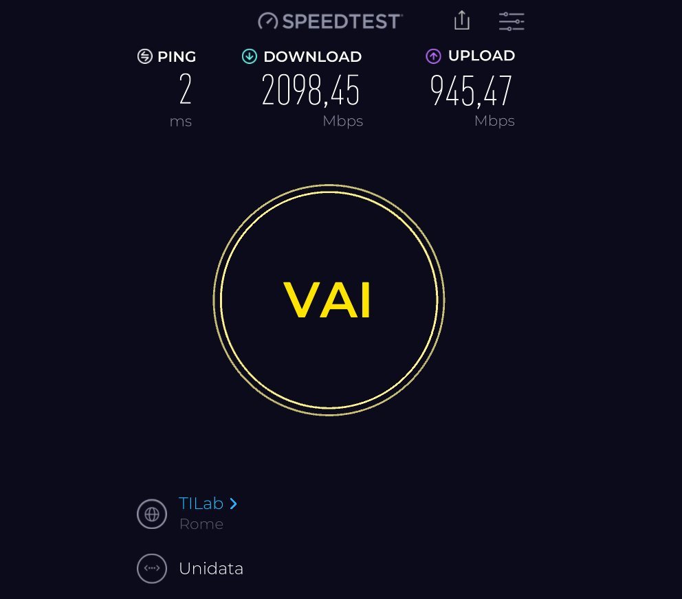

FrancescoC gianry Lo speedtest su Three Ireland mi indica una banda variabile tra 1.8 e 2.0. Su ookla (server vodafone) è riportata sotto

gianry FrancescoC Lo speedtest su Three Ireland mi indica una banda variabile tra 1.8 e 2.0. potresti allegare qui lo screenshot come hai fatto per il server Unidata ?
